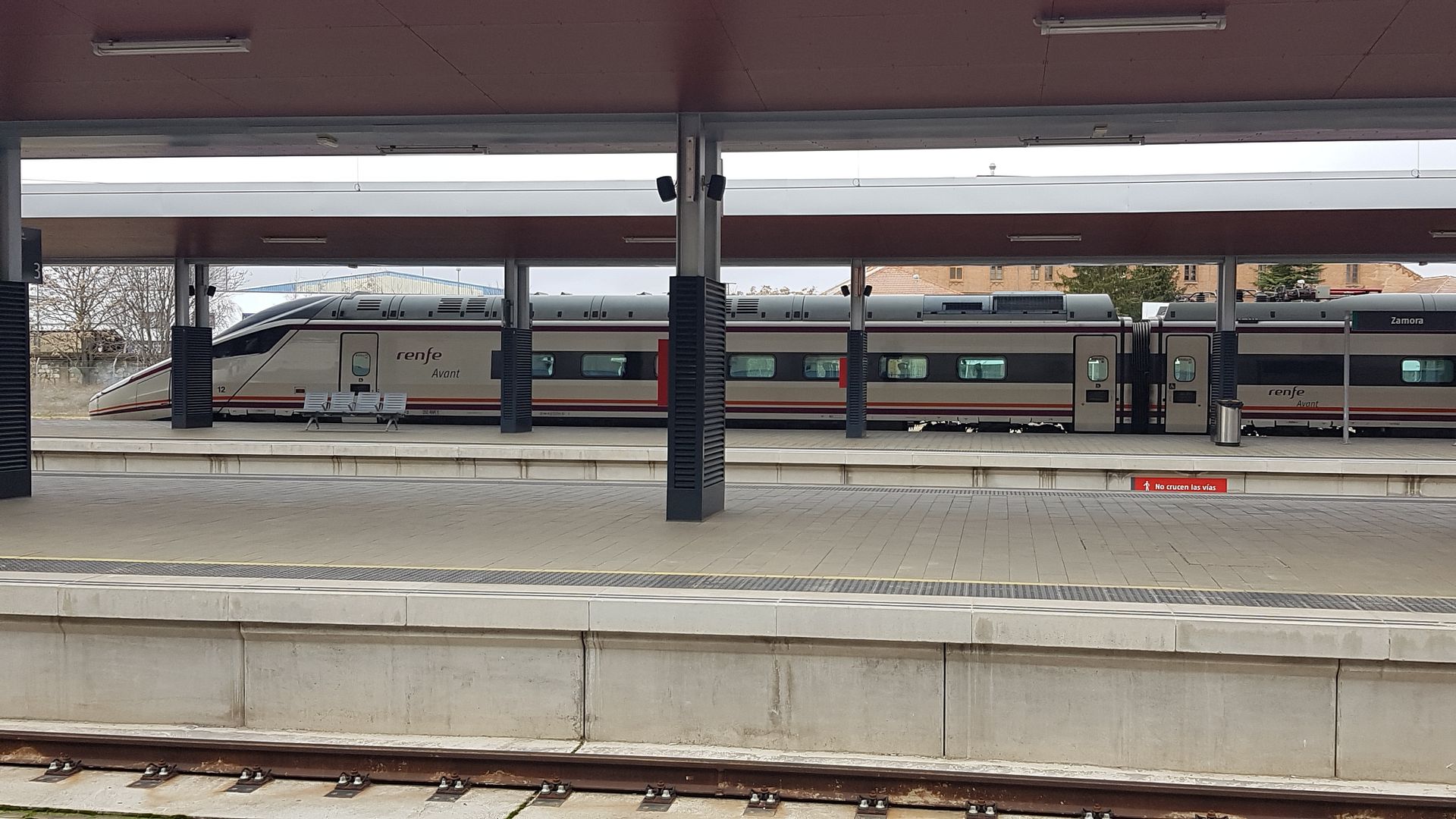

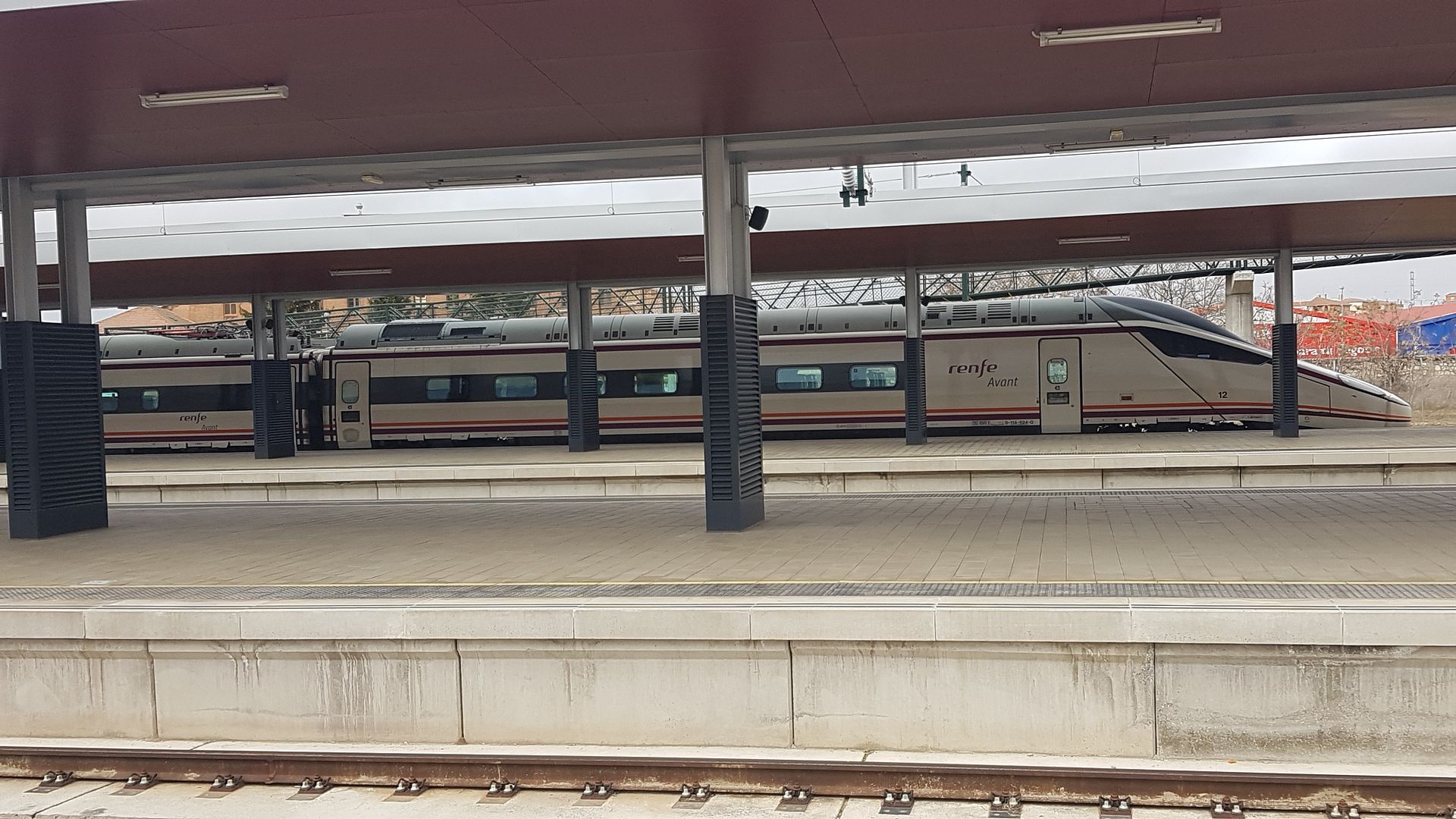

Visita a la estación de Zamora. lo primero que veo es el 114, pendolino inconfundible, dándole clase e imagen a la estación. Era una ensoñación mía pedirlo para Madrid-Zamora, cuando se debatían los horarios Madrid-terminales gallegas al poner en servicio Olmedo-Zamora. Ni Zamora podía aportar viajeros, ni había trenes 114 disponibles, bastaba con los trenes a Galicia para atender la demanda zamorana. Y otras pitufadas más que me toco soportar. Peo ahí está mayestático el 114.
Pues ahora espero un 112 Sevilla y/o Málaga y/o Granada-Chamartín-Zamora según día de la semana y coincidiendo con la inauguración Zamora-Pedralba, que será Sevilla y/o Malaga y/o Granada-Chamartín-Zamora-Sanabria-Gudiña-Ourense al funcionar Pedralba-Ourense.
Los servicios en domingo. Una miseria propia de la operadora pública.

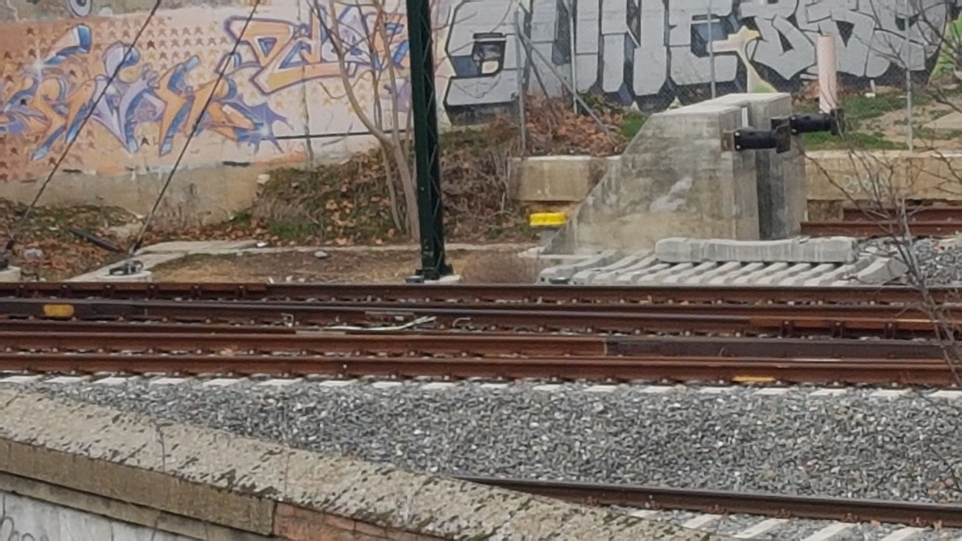

Uno de los desvíos instalados. No se ve bien.

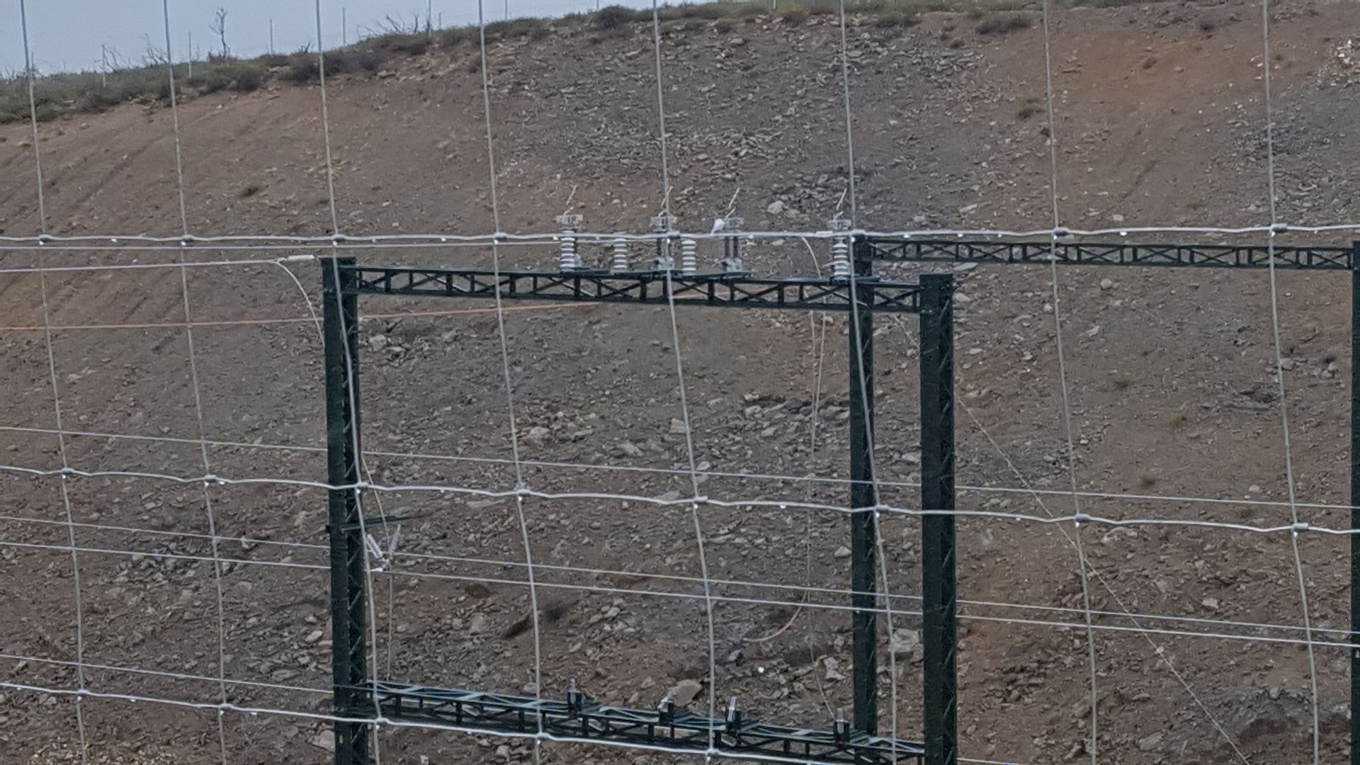

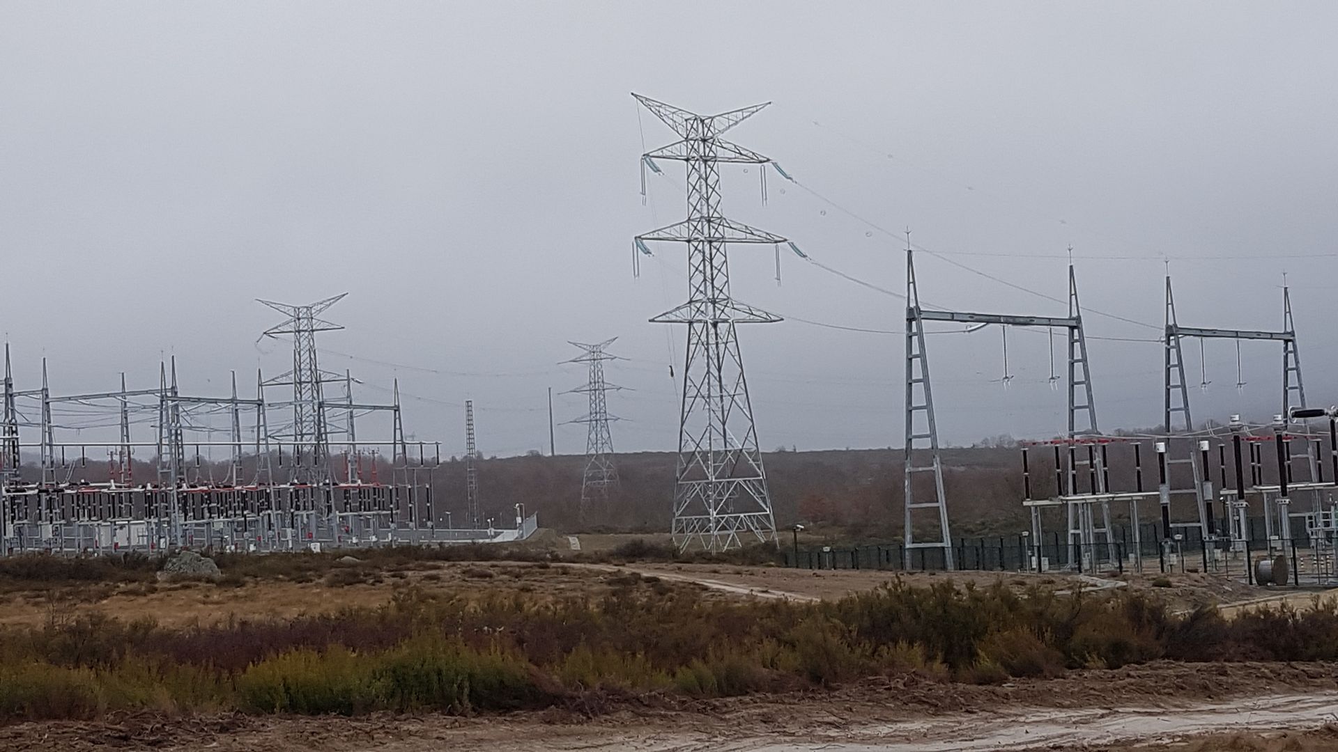

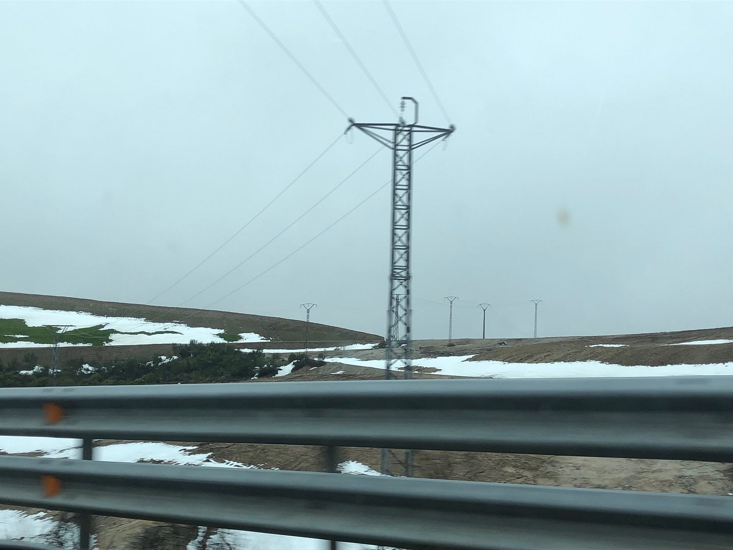

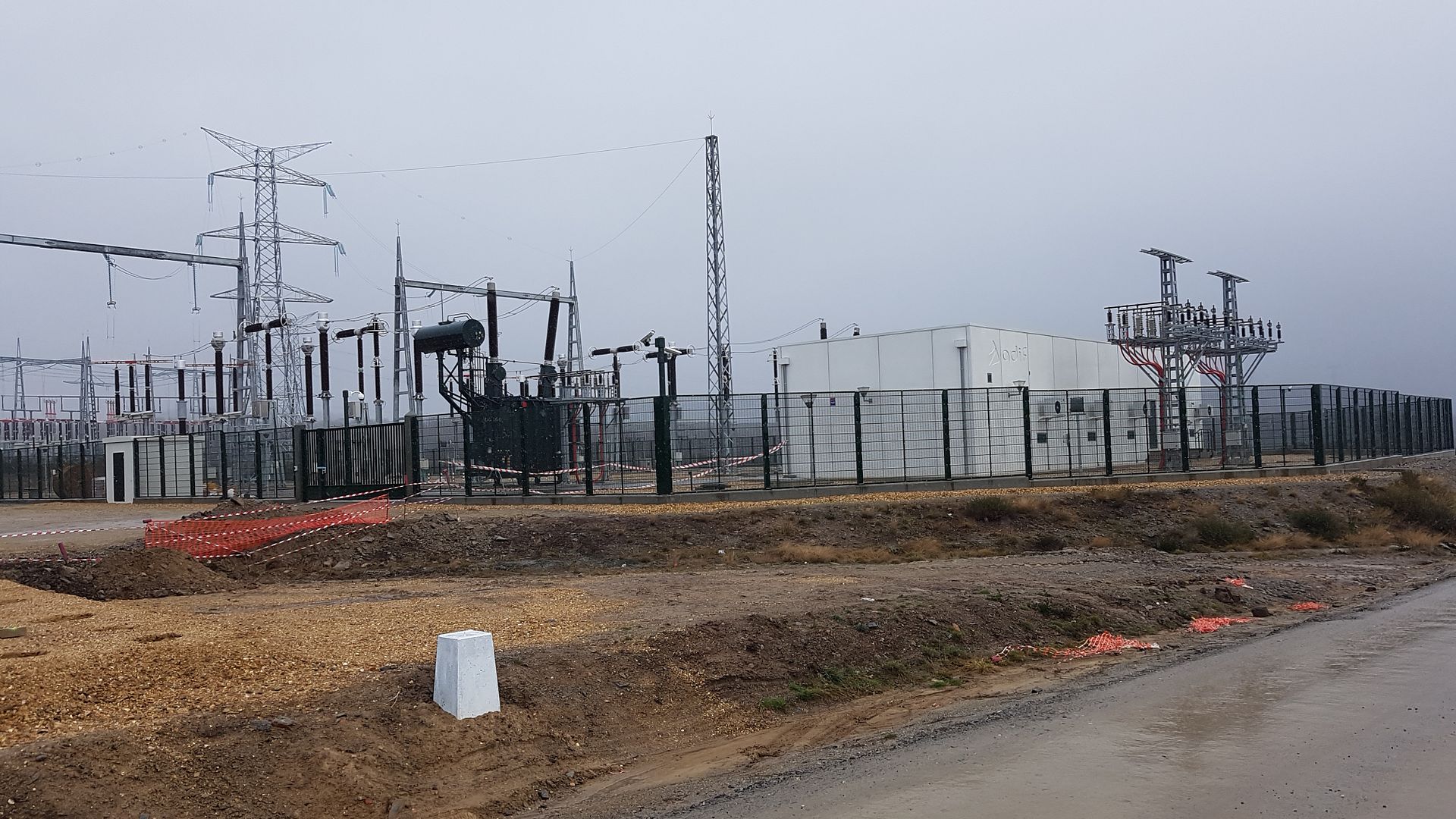

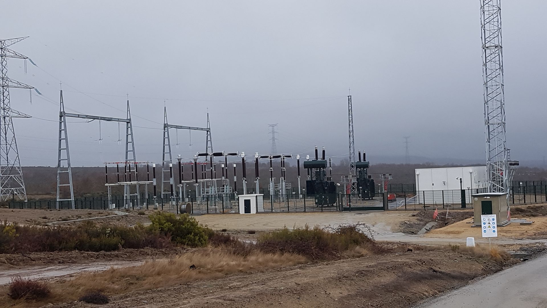

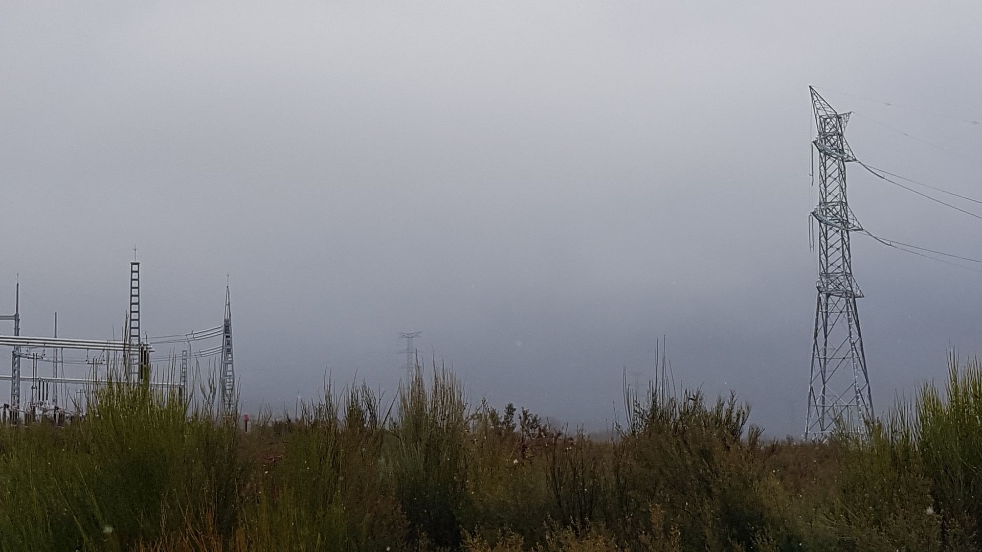

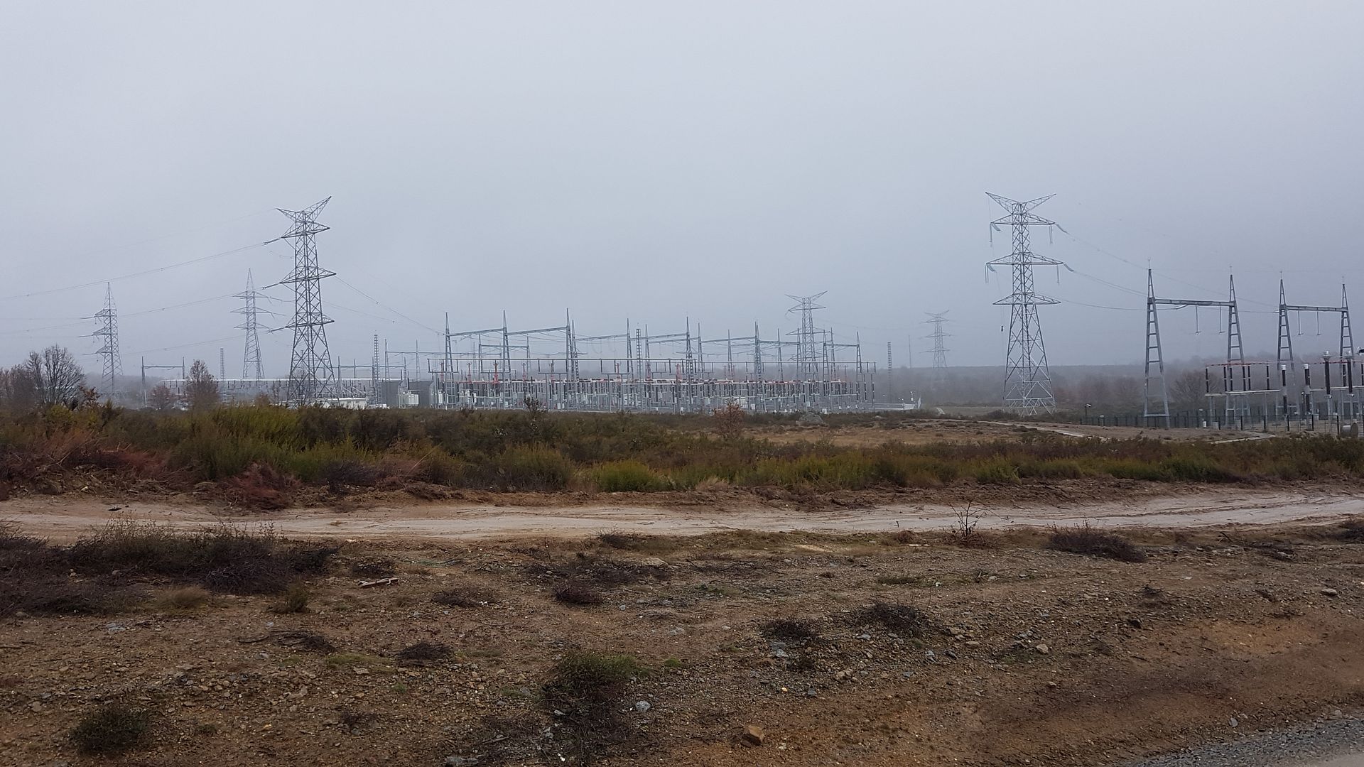

A la izquierda la SE de REE de Arbillera. A la derecha la SE de tracción de ADIF, separadas por una franja de terreno.
Se pueden observar las dos torres una a cada lado para conectar ambas SE. Y justo entre ellas no hay cables de conexión.

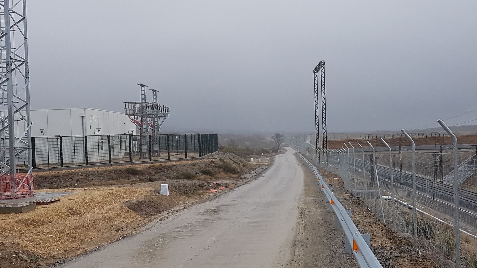

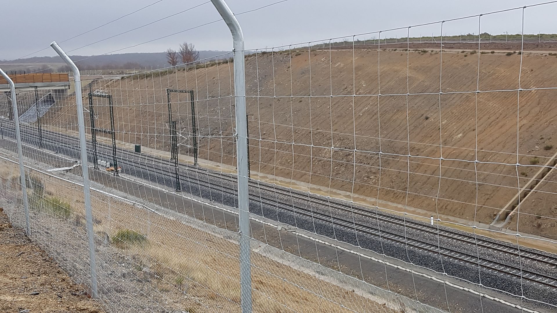

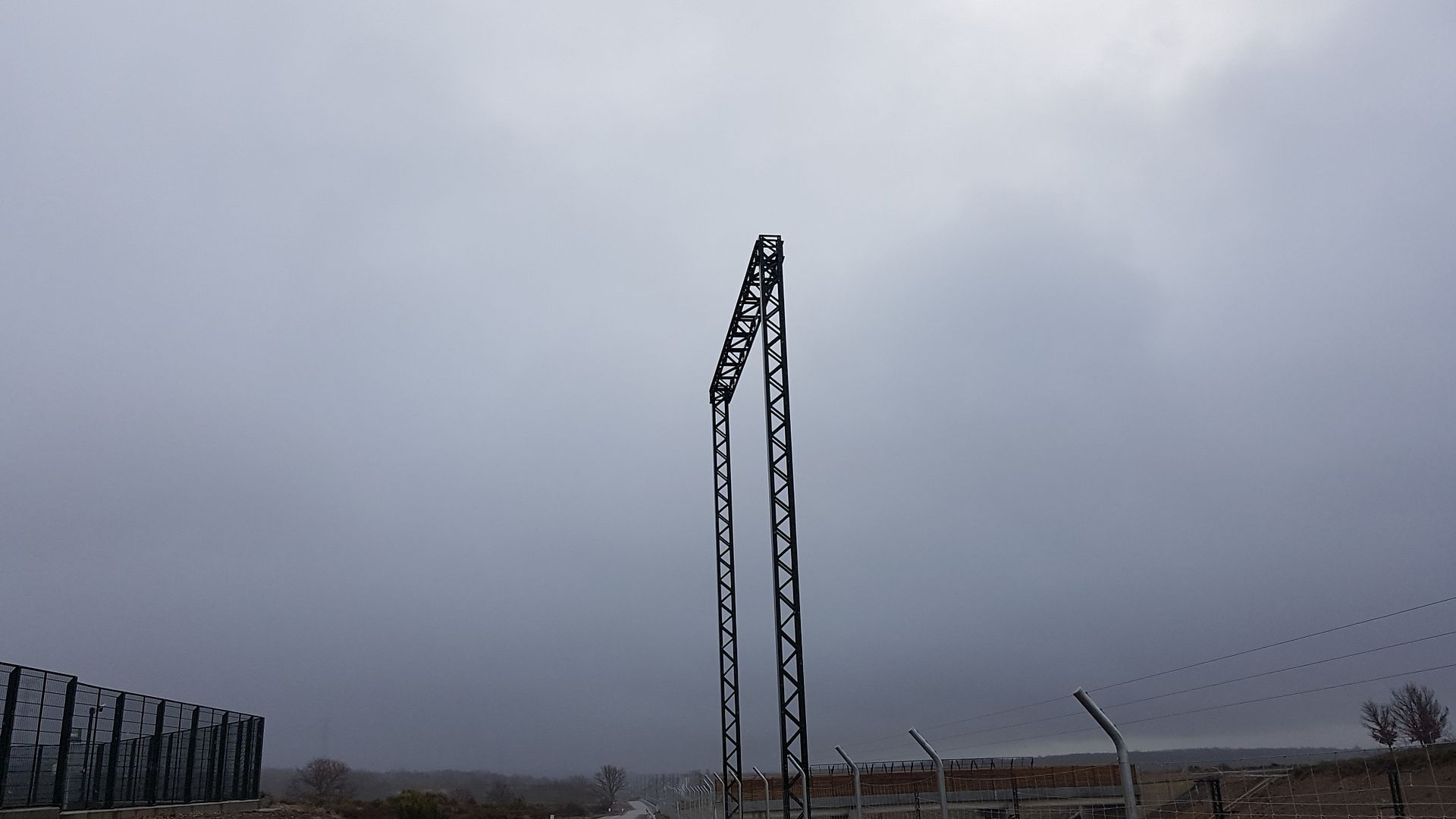

SE de tracción de ADIF:
No hay cableado entre la SE de tracción y el pórtico de salida.
Sin cables entre pórticos.

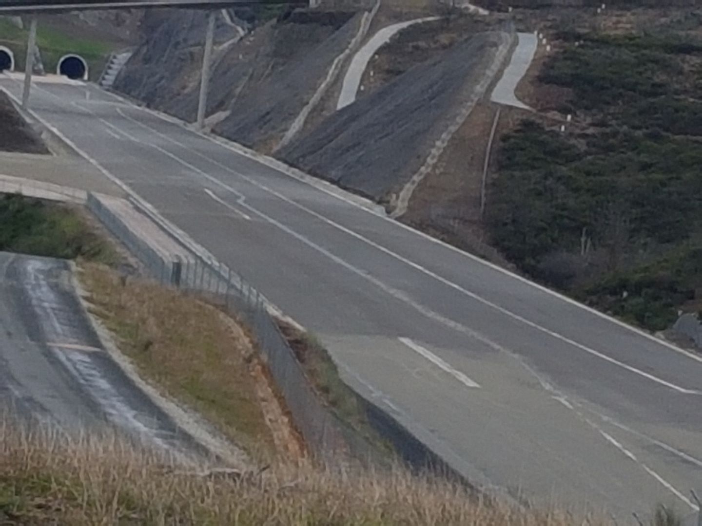

Por la A-52 rebasando el puerto de La Canda:
Hacia Vilavella y A Gudiña:
Desde A Gudiña a Vilariño de Conso:
En lo más alto de la carretera, Bolaño: una aldea de pocas casas. Y que da el nombre al doble túnel que discurre por debajo: Bolaños.

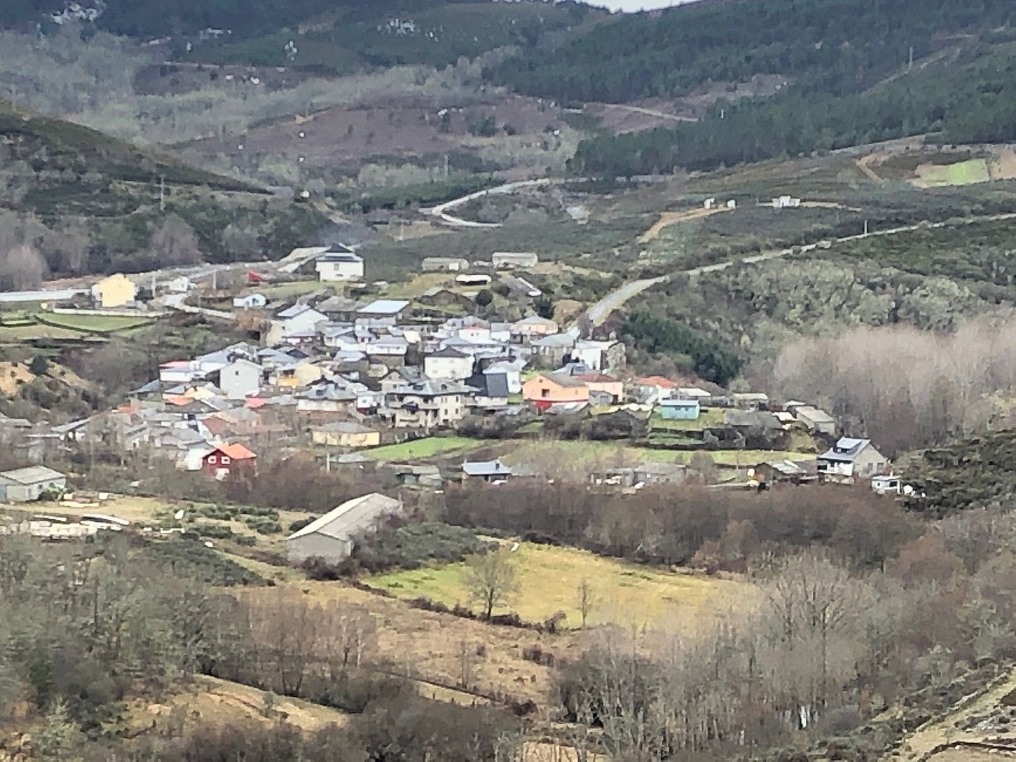

El pueblecito de alta montaña de Campobecerros, donde se ubicaba una estación de la LAV y hay estación convencional:

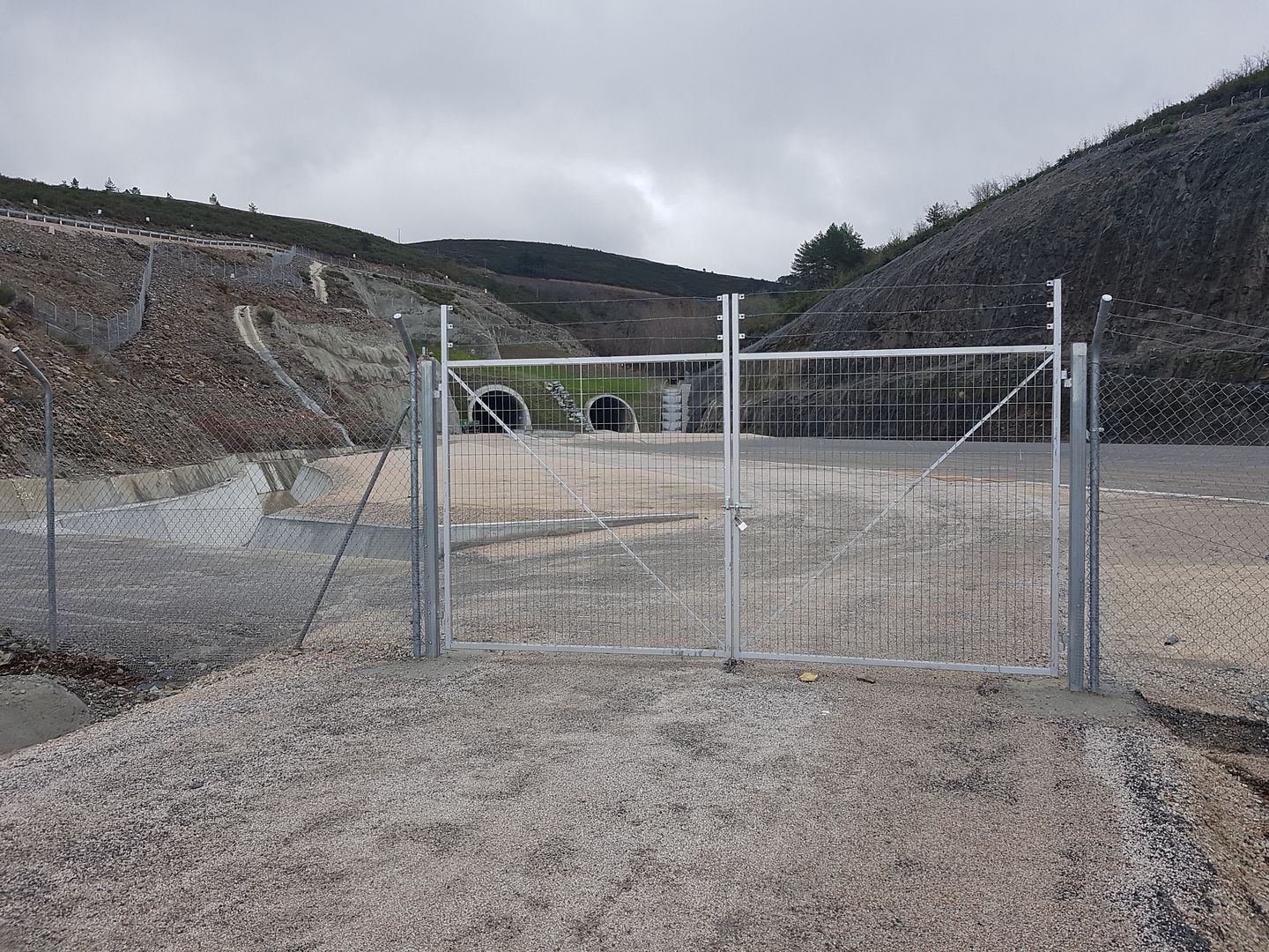

Y lo que fue Puesto de Banalización en el proyecto Básico, PAET en los proyectos constructivos. Y ahora, nada. Una gran explanada entre dos bitubos, Bolaños al Este y Portocamba al Oeste. Y toda esa enorme plataforma va a servir para el discurrir de una doble vía con entrevía de 30 m. Y lo que serviría para adelantamiento de trenes o cambio de vía, con anden central para evacuación de viajeros en incidencias en zona de clima invernal duro, se descuelga de la LAV Madrid-Coruña. Será que con el cambio climático ya no va a ser necesario.

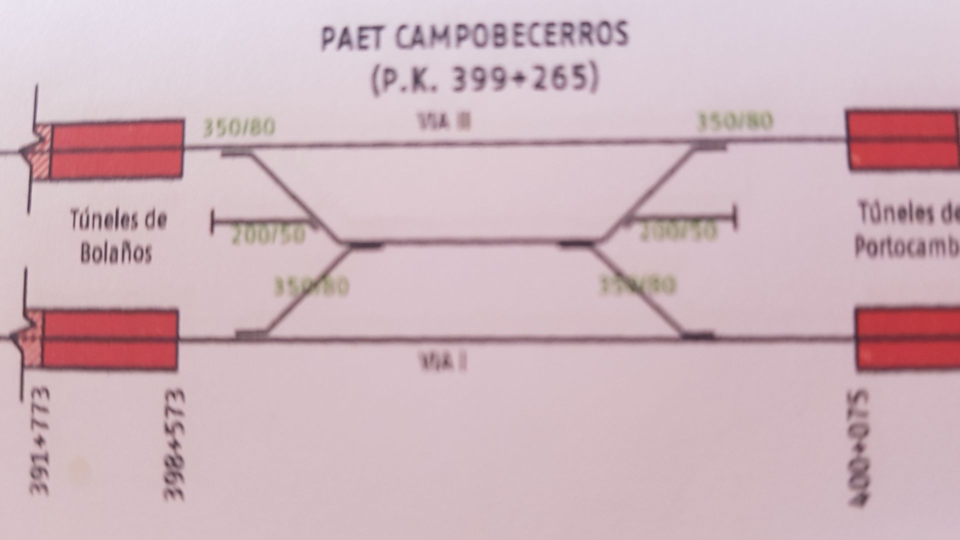

Ahora bien. Me pregunto que pasa con los 8 desvíos de AV, licitados, adjudicados, etc, y que de repente se esfuman.
Como el desvío de acceso al cambiador de Pedralba.
¿Pero que proyectos hace el ADIF para esta línea si de la noche a la mañana desaparecen sus unidades de obra y al final van a quedar dos vías paralelas sin más desde A Gudiña hasta Taboadela.

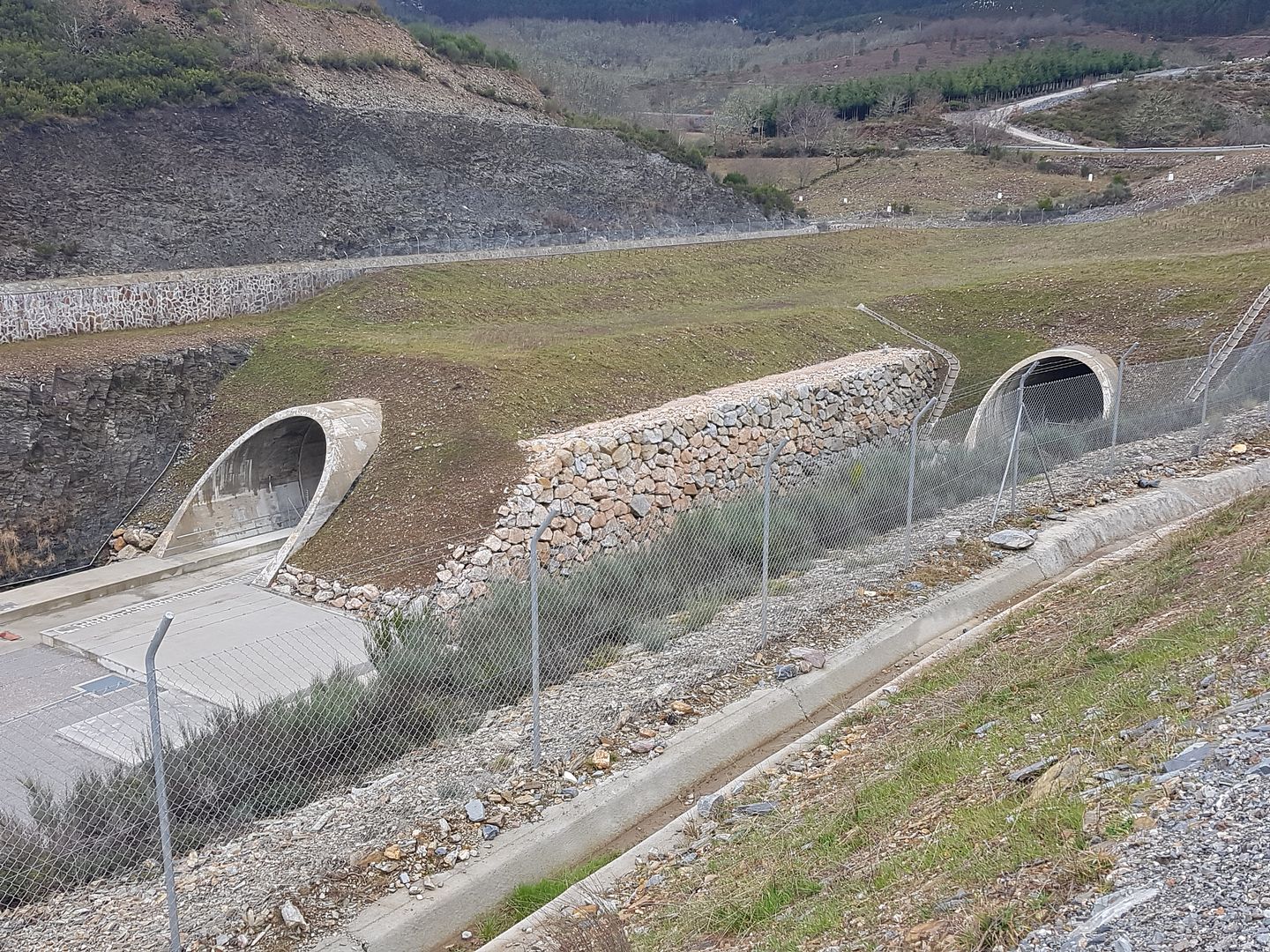

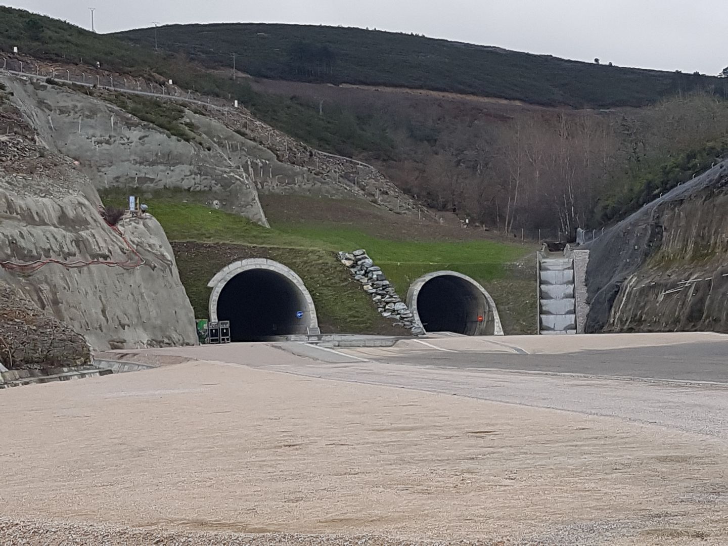

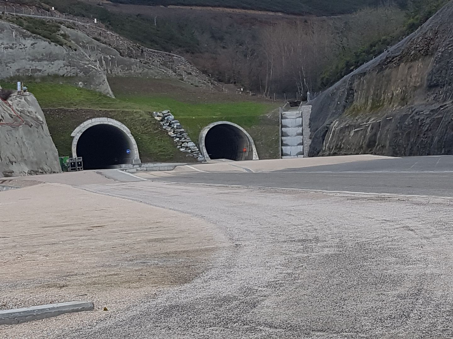

Bitubos de Bolaños con su zona de rescate y salida de emergencia.

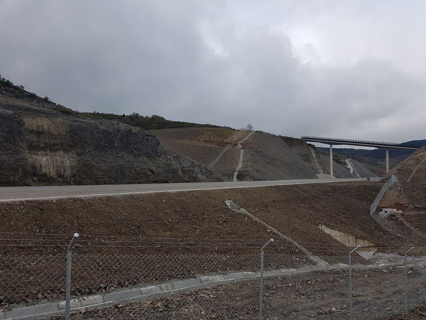

La plataforma hacia Coruña y puente a la estación convencional.
Bitubos de Portocamba. A su salida están los viaductos de Teixeiras, con fotos en post anterior.
Véase un muro de drenaje. Además del túnel de la vía izquierda de Portocamba.
Configuración prevista de vías del PAET de Campobecerros y sus 8 desvíos de AV. En planos anteriores figuraba un anden central con acceso mediante paso subterráneo a edificio técnico situado a la derecha del PAET. La plataforma de ese edificio se ve en la foto 8.
