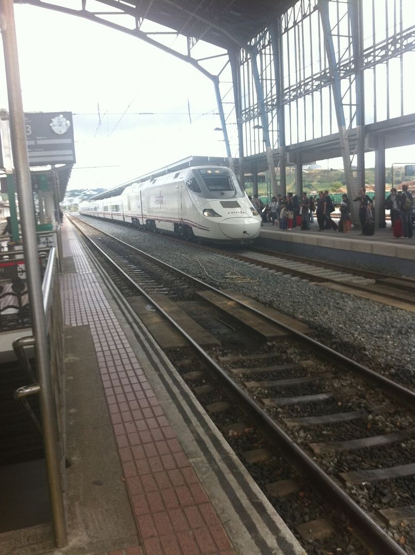

Nota de Adif sobre el inicio de las obras para adaptar la estacion de Santiago a la AV.
http://prensa.adifaltavelocidad.es/nde/u08/GAP/Prensa.nsf/Vo000A/6003AF46AF708426C1258030002B14A1?OpenDocument
Entre otras cosas me alegra saber que los proyectistas ya se han enterado de que en Santiago llueve según condiciona la accion de la gravedad mas la acción del viento. Y en consecuencia han decidido que la Marquesina Principal y las de cada anden ocupen toda la longitud de los trenes. Estupendo. Se acabaran las consabidas mojaduras.
Por cierto, después de ese maravilloso descubrimiento, espero que procedan en consecuencia en las estaciones de Medina y Zamora. Y todas las estaciones de esta línea.
Veremos que sale de estas modificaciones y ampliaciones de tan escaso presupuesto.
Foto de la estación, lado Coruña. Se ve parte de la marquesina. El 730 entra en el actual anden de AV.

Mensajepor lbamonde » 28 Sep 2016, 02:21
Foto de la estación de Santiago, lado, salida hacia Coruña.
El 730 entra por vía 4 en el anden 3, el actual anden por ambos lados de AV.
Vemos de lleno la vía 3.
Y a su izquierda el anden 2.
Este anden 2 se ampliará por sus dos extremos y recrecerá 76 cm. También se ampliará en su zona central hacia su derecha, ocupando la vía 3 (después de levantarla, claro), a lo largo de 230 m.
Luego la vía 3 en su parte norte, la que vemos en la foto, estará disponible para trenes Santiago-Coruña, Santiago-Coruña-Ferrol. Santiago-Lugo, etc.
Y la parte sur de esa vía 3 puede atender trenes Santiago-Ourense, Santiago-Vigo, Santiago-Vilagarcía, Santiago-Valença do Miño, Santiago-Oporto, etc.
En la foto se ven a la izquierda las barandillas de las escaleras entre andenes del anden 2. Pues bien. A 50 metros hacia Coruña se construirá un amplio paso entre andenes, con ascensor, escaleras mecánicas y escaleras para cada uno de los andenes 1, 2 y 3. Estoy seguro que al final será necesario otro paso igual en el lado Vigo.
Ya hablé de las marquesinas. Pero se me olvidó algo.
Me refiero a la marquesina principal, que será restaurada en su totalidad.
Como se va a cambiar toda la cubierta, tal vez ya se haya decidido lo que yo vería bien. Y digo que si de mi dependiera esa cubierta sería toda ella transparente. Que se llene de luz el interior de la estación. En los días buenos y en los menos buenos.
Y respecto a los laterales y frentes de esa marquesina, véase la foto, aplicaría la misma receta. Transparentes totales. El frente lado Vigo sería el modelo a repetir en el frente Coruña y en los laterales.
También se instalará una nueva cafetería. Por favor, que no sea un café-bar de los años 1940/50. Luz y color.
