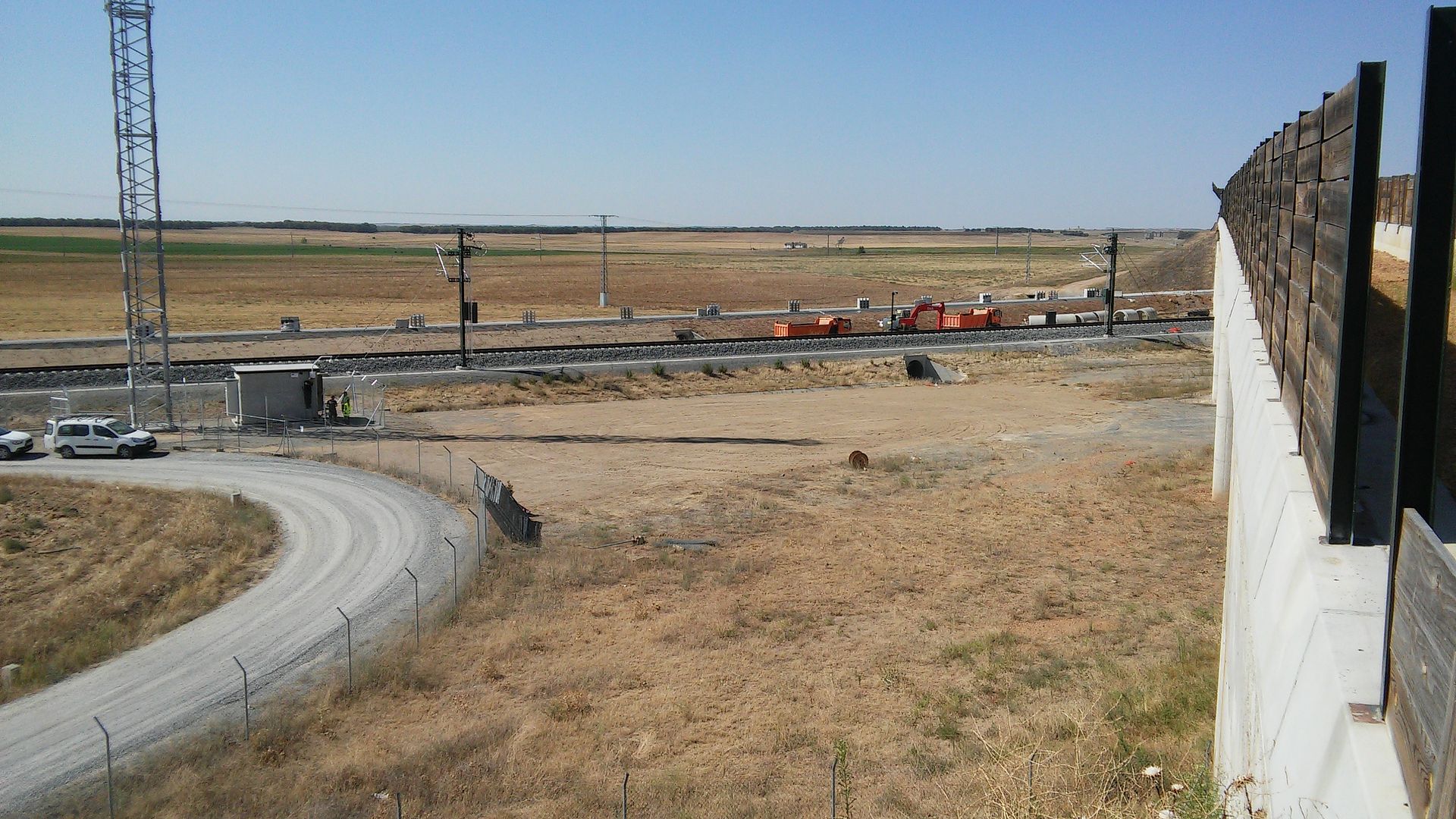

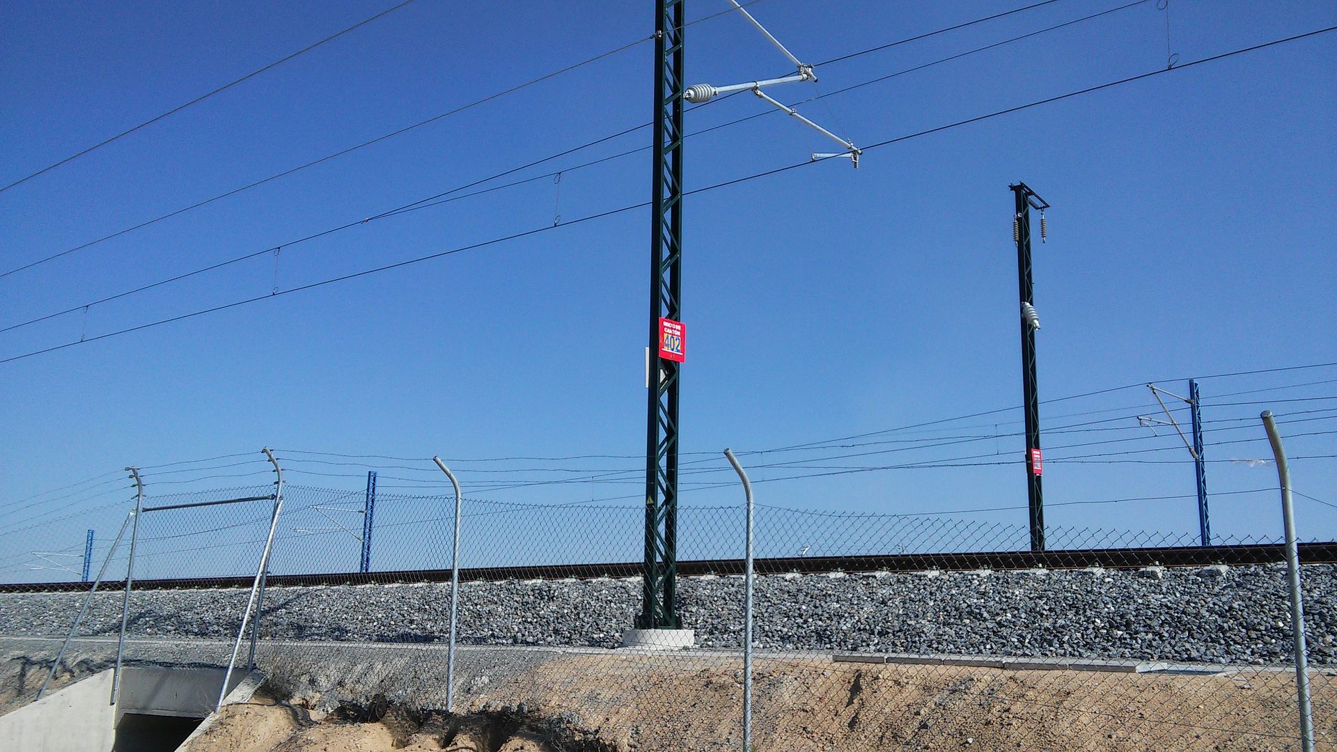

En Olmedo, ayer, a la izquierda de la foto la LAV Madrid-Valladolid, mirando a Valladolid.
En el centro, acceso en UIC a la Base de montaje y mantenimiento de Olmedo.
A la izquierda ramal de llegada de Galicia, mirando hacia Galicia.

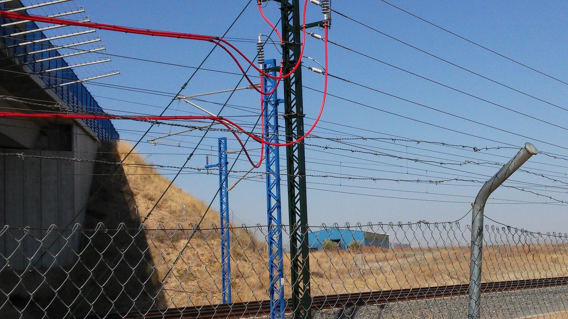

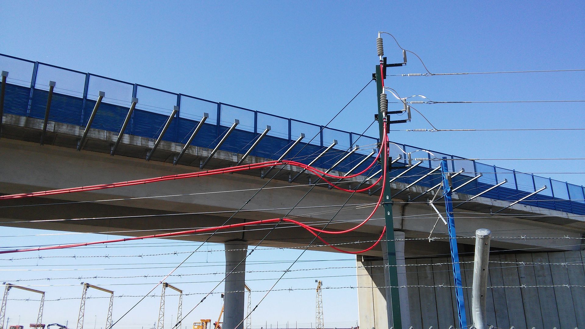

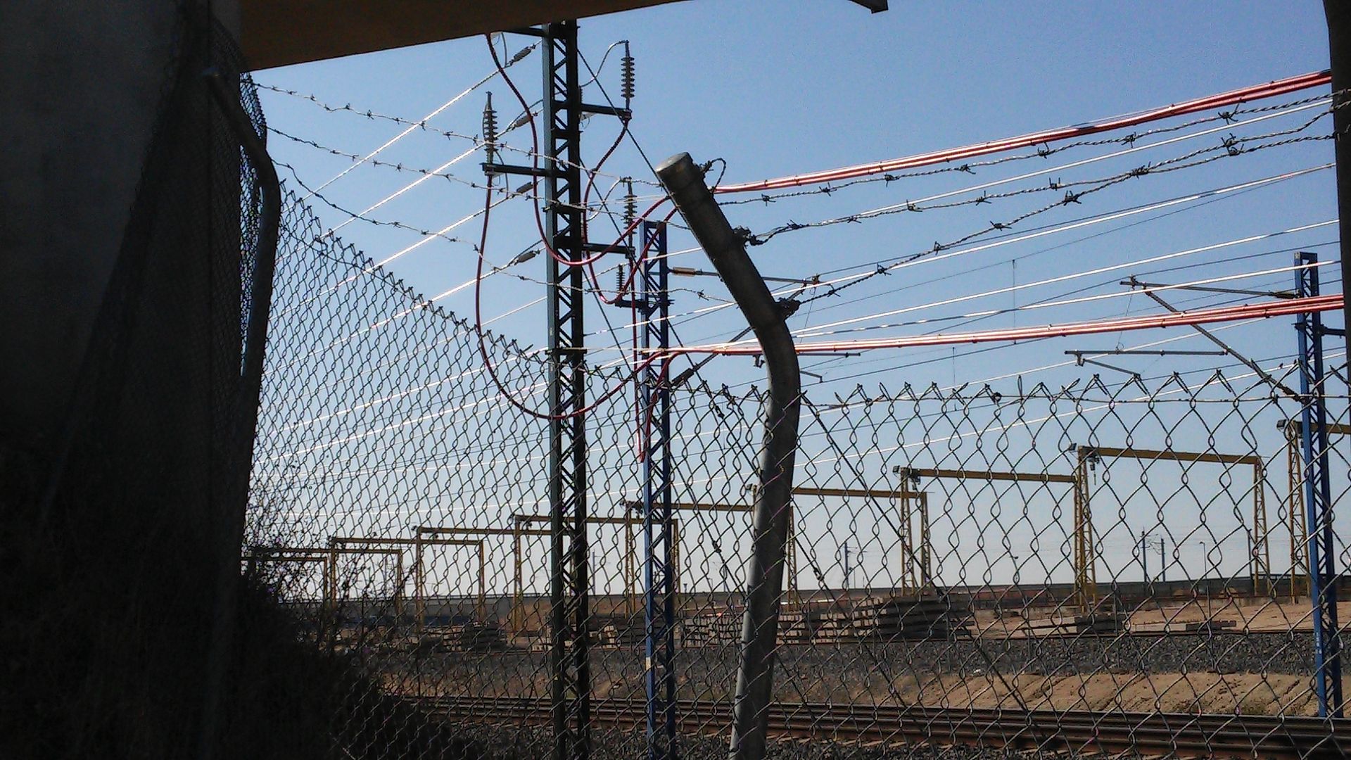

Acometida desde la SE de tracción de Adif, Olmedo, a la derecha, y hacia los feeders de la LAV de Galicia.
Paso bajo el puente de la carretera Medina-Olmedo. Al fondo la LAV de Valladolid, derecha hacia Valladolid.
Al fondo se ven los pórticos del depósito de carril de la Base de Olmedo.

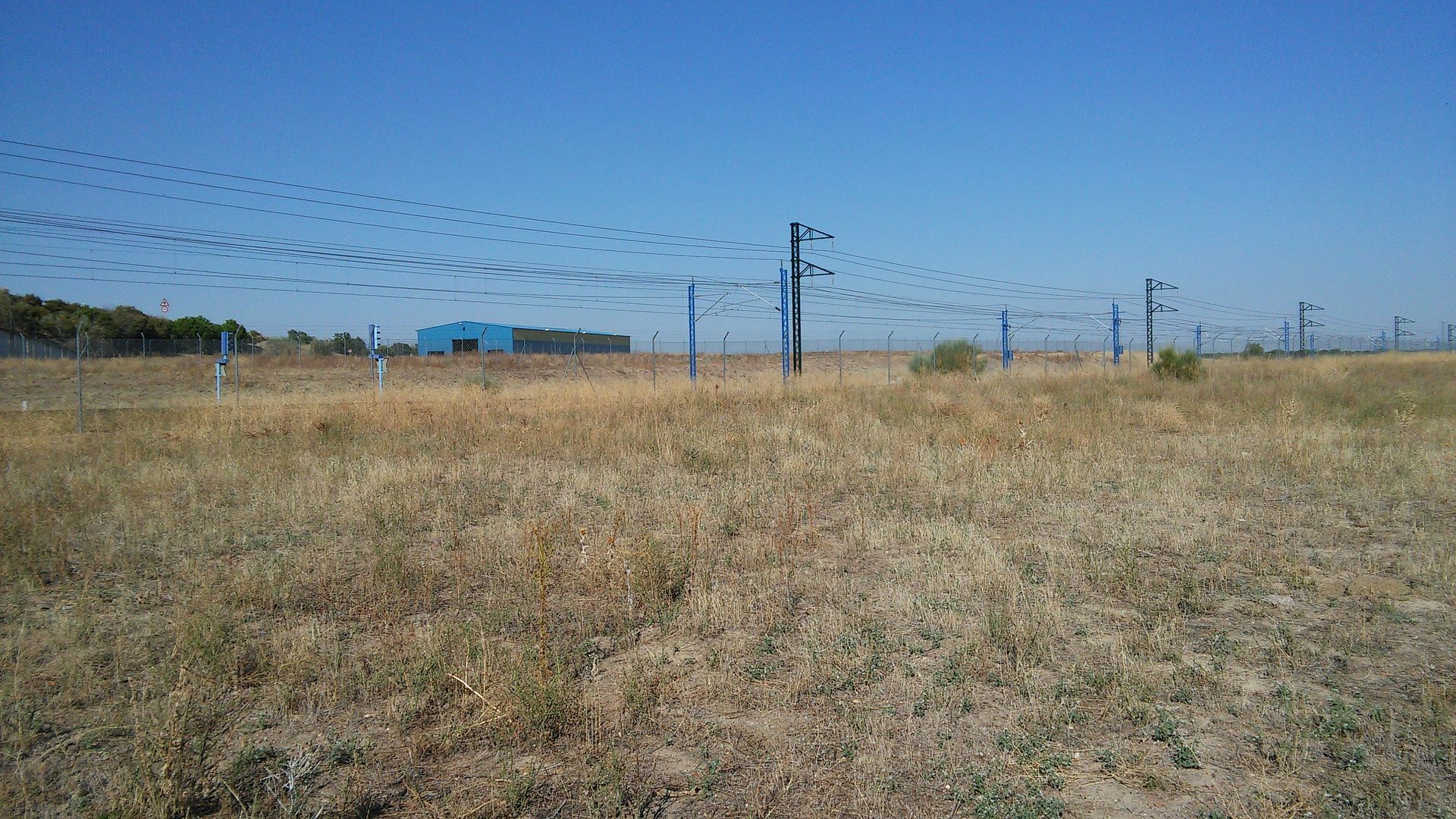

Seguimos en Olmedo.

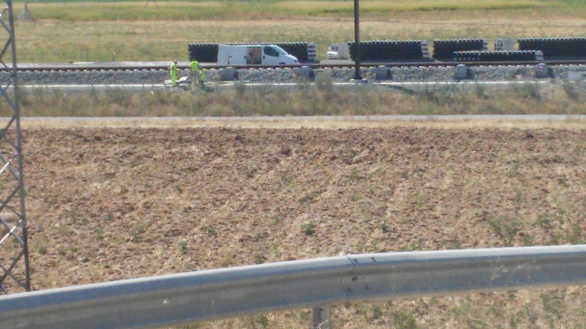

En la bifurcación Medina todavía no han instalado ni el desvío, ni la aguja aérea que permiten acceder a la vía derecha de la LAV que va a Galicia.
El poste del fondo y su catenaria es de la línea convencional Segovia-Medina, por donde circulan los Alvias 730.
Ayer la vía estaba llena de gente con sus coches de Adif, de Thales, de todas las subcontratas habidas y por haber. Muchos de estos vehículos en donde hay vía única circulan directamente por la plataforma en vez utilizar los caminos de servicio.

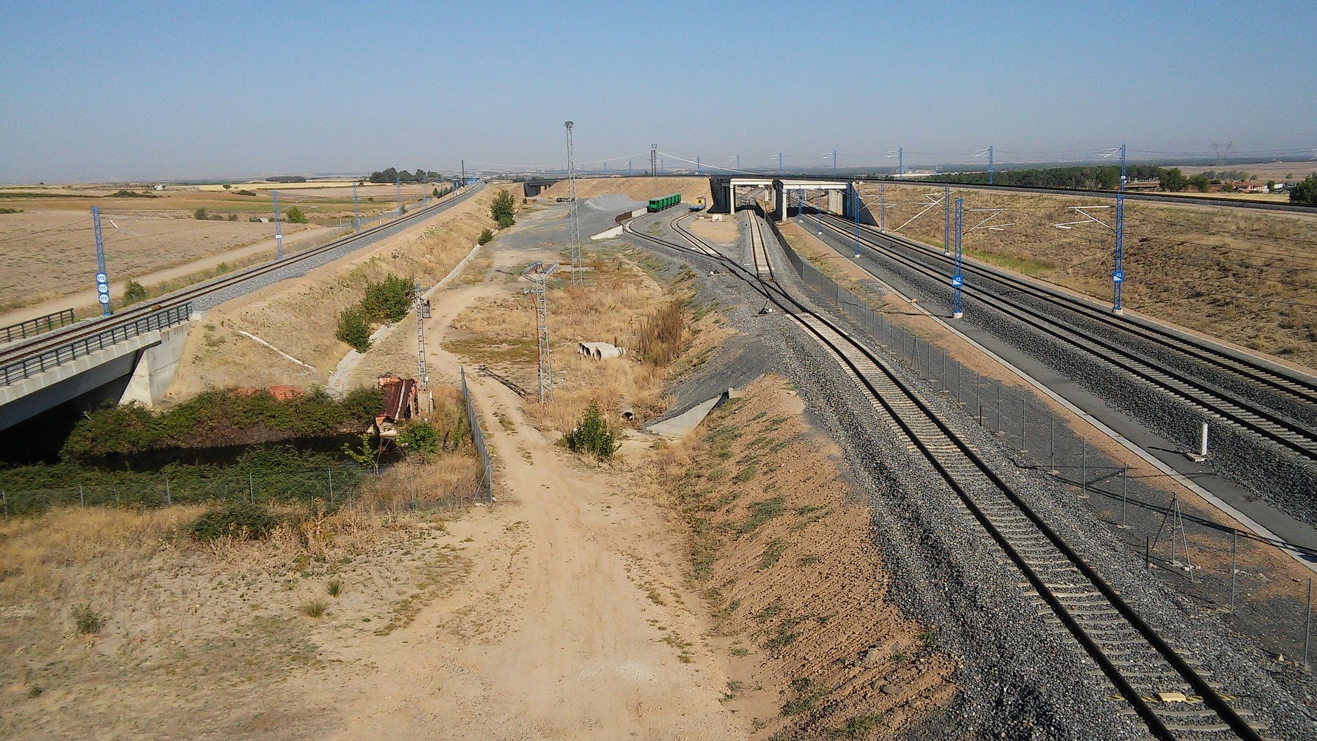

En Medina.
La vía mas cercana es la vía única a Galicia y la del fondo es la plataforma de Salamanca, ambas saliendo de Medina AV.
La plataforma de Salamanca esta repleta de traviesas y canaletas prestas a ser instaladas.

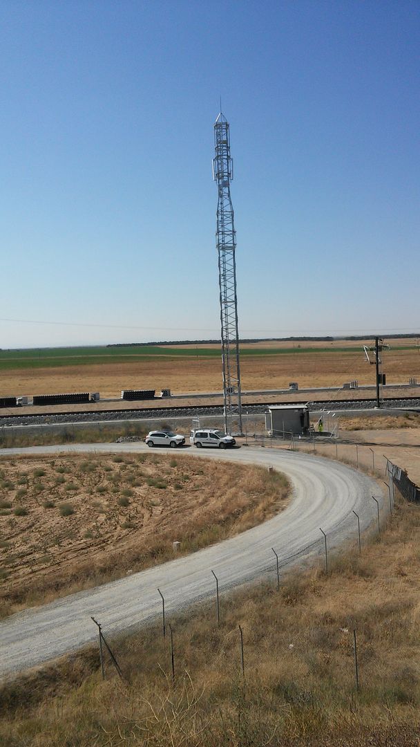

La torre del GSM-R esta ya armada, igual que gran parte de las demás torres. Están en comprobación exhaustiva de sus componentes y en un mes tienen que terminarlas. Para acto seguido proceder a su configuración, seguida de pruebas.
Esto ya no tiene nada que ver con instalaciones similares anteriores. Vuelve la minuciosidad y el perfeccionismo de Adif. Y de las contratas, que soportan el aliento en sus cogotes.
Por cierto, a la torre de la foto le salió una hermana algo más baja a unos 100 m a la izquierda.
Conectando los 10 motores de espadines del desvío que castiga a la vía doble a pasarla a única.

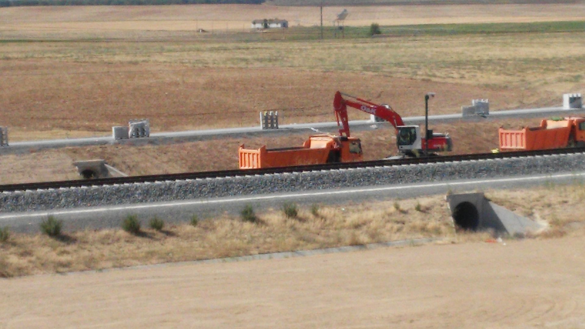

Obras de drenaje entre las plataformas de Galicia y de Salamanca en la proximidad del puente de la carretera Medina-El Campillo.
