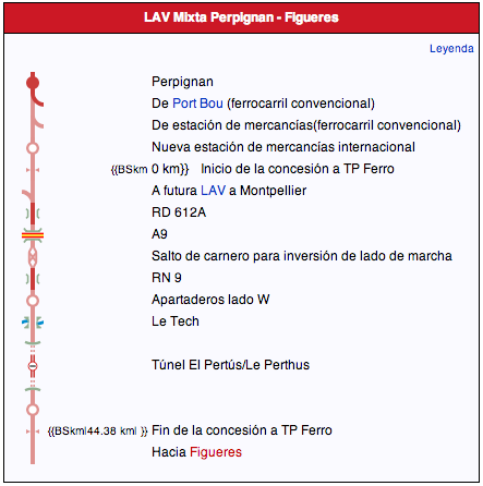

Mensajepor sequera » 09 Sep 2009, 01:11
a ver si me aclaro
-Port de Barcelona-Can Tunis-Castellbisbal, 3er carril, 3kv
-Castellbisbal-Mollet, 3er carril, 3kv
-Mollet-Girona, LAV UIC, 25kv.
-Girona-Figueres, 3er carril, 3kv
-Figueres-Túnel del Pertús-Le Soler (estación nueva de mercancias) LAV UIC 25kv
-Le Soler-Perpinyà, UIC 1,5kv (compartartida con la linea de Vilafranca de Conflenc)
¿Esto es así ?
En caso afirmativo, la tracción diesel no existirá y las 252 UIC bitensión serán las dueñas de los mercantes entre Le Soler y Can Tunis.
Además, se podria actualizar en ferropedia.
www.ferropedia.es/wiki/LAV_mixta_internacional_Figueres-Perpignan
