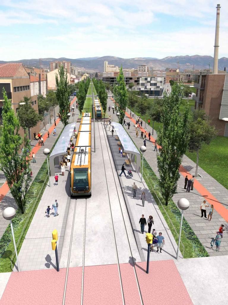

GISA, empresa pública de la Generalidad de Cataluña, ha tenido abierta hasta hoy mismo la licitación para contratar la "Asistencia técnica para la redacción del estudio informativo de la integración urbana de la línea ferroviaria Lleida - La Pobla en el municipio de Balaguer".
Como parte de la documentación del concurso están estos planos.

La semana próxima tendrá lugar la apertura de ofertas para la redacción del proyecto básico de integración urbana de la línea ferroviaria Lleida - La Pobla en el municipio de Balaguer.
Parecía olvidado, pero no.

Mensajepor ciuri » 12 Jun 2014, 14:20
No se puede arremeter contra el proyecto... sin antes estar bien informado.
Balaguer tiene limitado su crecimiento urbano por el rio Segre y la vía de ferrocarril. La barrera del rio ya se ha salvado con la construcción de varios puentes, pero la solución para el problema del ferrocarril está pendiente.
No creo que ninguna de las informaciones aparecidas en el 2010 sirva para hacerse una idea de lo que se quiere hacer. No me sirve ni para la definición formal de las propuestas ni para evaluar el presupuesto asignado a cada solución.
Lo llaman tranviarización...
Intuyo que se va a urbanizar el entorno del ferrocarril para hacerlo más amable y instaurar una reducción de la velocidad de circulación. Creo que será una solución a la Alemana o la Suiza. Se urbanizará la zona respetando las distancias a las viviendas y aplicando soluciones de paisajismo urbano.
Ya lo veremos... Cuando se publique el proyecto hablamos.

Mensajepor fccarreno » 12 Jun 2014, 21:59
A mí la solución de la tranviariazación en lo que al entorno urbano de la ciudad de Balaguer no es que me guste mucho que digamos... pero teniendo en cuenta que los Stadler adquiridos son vehículos complétamente válidos para circular por una vía tranviarizada... no sería descabellada la solución de la tranviarización. Pero es una solución que por otro lado cercenaría el paso de trenes como el Tren dels Llacs o eventuales trenes especiales con material de renfe o de cualquier otro operador. Puestos a hacer algo... que hagan algo bien hecho, y en este caso me inclinaría por el soterramiento. Cuatro veces más caro, pero a la postre más eficiente. Aunque sigo pensando que en esta línea actualmente hace falta una inversión en instalaciones de seguridad que además podría generar algunos puestos de trabajo permanentes. Para mí es importante la dotación de un punto de cruce entre Balaguer y Lleida, un sistema bloqueo tipo BLAU con CTC que telemande todas las dependencias de la línea, incluyendo la aguja del apartadero de Àger en el PK 55, la implantación de ASFA tanto en las estaciones como en los PaN automáticos. Y es una inversión de unos 15 m€ que es bien necesaria, dará flexibilidad y seguridad a la línea y la posibilidad de un tener un pequeño puesto de mando en Balaguer que tendría que tener del orden de unas 5 personas en plantilla, más un par factores que aseguren estaciones como Balaguer o La Pobla pero que en caso de incidencia se puedan mover a las aledañas.

Mensajepor ciuri » 13 Jun 2014, 01:12
MZC escribió:Mirémoslo de otra manera. ¿Se trata de una mejora urbana? Pues que la pague la ciudad, al menos en parte. FGC, o Ifercat, ¿han de pagar todo esto?:
Lo correcto es que estas inversiones se paguen en una proporción razonable con las plusvalías urbanísticas. Si se usa este mecanismo de manera correcta no le veo problema. La operación beneficiará a los propietarios de los terrenos, es lógico que una parte de ese beneficio revierta en favor del interés público.
El ayuntamiento es quien recaudará una parte con las licencias de obras y el estado cobrará otra buena parte con las plusvalías por la venta de los terrenos.
Siguiendo esta lógica lo correcto es que esta inversión se pague a tres partes. Ayuntamiento / Estado / FGC y Generalitat como gestores de la línea.
Lo importante en mi opinión, es que esta operación responda a una lógica coste/beneficio (lo cual descarta el soterramiento)
Simplificando mucho, la principal diferencia a nivel urbano (recalco que he dicho urbano y no ferroviario) entre un tren y un tranvía, es que en uno los cruces están regulados por barreras, mientras que en el otro es suficiente la regulación semafórica. Entiendo que la tranviarización no implica que trenes y coches compartan la vía, sino que puede haber cruces a nivel regulados por semáforos.
La única pega que le veo a la operación es que puede incrementar la duración del trayecto... Aquí es donde vuelve a ser importante ponderar la relación coste/beneficio.
