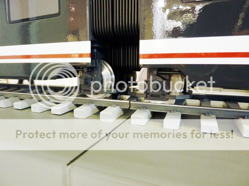

Mensajepor Gusiluz1 » 02 Oct 2016, 12:26
En cuanto al EMU de Talgo, los planes fueron aplazados por la bajada del petróleo y la devaluación del Tenge kazajo, pero estoy convencido de que empezaremos a ver resultados tocables en los próximos meses. Un poco de historia.
En octubre de 2013 Talgo y los FFCC kazajos (Kasakhstan Railways Temir Zholy, KTZ) firmaron un memorandum of understanding (memorándum de acuerdo o acuerdo de intenciones) para diseñar, construir, homologar y comercializar un tren de Cercanías competitivo e innovador. Se calculó que la operación superaría los 400 M €.
Según el acuerdo, el tren tiene que estar preparado para operar en los países de la Comunidad de Estados Independientes (CEI), algo en lo cual Talgo tiene experiencia gracias al T 9 (estará preparado para soportar temperaturas de hasta -50ºC y para una gran variación térmica), y podrá ser comercializado conjuntamente por Talgo y KTZ en el área Asia-Pacífico.
En 2014 la maqueta del futuro tren fue presentada en InnoTrans, que tuvo lugar del 23 al 26 de septiembre en Berlín.
Por primera vez Talgo trabaja en un tren diseñado para prestar servicios de corta y media distancia. Entre las opciones disponibles está la de la alimentación diésel y, en cuanto al ancho, me sorprende un poco lo de que…
El ancho de vía en principio será fijo y de 1.435 mm (estándar), 1.520 mm (ruso) o 1.668 mm (ibérico).
No sé si tendrá que ver la novedosa configuración, aunque tampoco creo que sea muy normal la necesidad de cambio de ancho en trenes que no son de LD.
El EMU (Electric Multiple Unit) tendrá una velocidad máxima de 160 km/h, un esfuerzo de tracción máximo de 2.000 kN y una aceleración máxima de 1,2 m/s2. La unidad de cuatro coches, con una longitud de 78 metros, tendrá un peso en vacío de 131,5 toneladas (similar en ambos casos a un Civia S-464). La capacidad estándar será de 195 pasajeros sentados y 320 de pie (515 en total frente a las 832 del S-464) en configuración de Cercanías, y de 212 sentados y 250 de pie (462 en total) en la configuración de Media Distancia. Tendrá una puerta por costado para servicios regionales y dos para cercanías, todas ellas a la altura de los andenes (una cota de 550 mm sobre el suelo: la “francesa” de la LAV de Sevilla, mucho más baja de lo normal en Talgo: 760).
La principal innovación visible son los bi-rodales (o running gears), basados en los de la Cafetería de la serie 7. Cada coche tiene un rodal en cada extremo por lo que todos descansan sobre dos ejes que soportan un peso de hasta 21 toneladas. De esta forma, al juntar dos coches, sus rodales están juntos como si fueran un bogie. La excepción estará en los coches extremos que tendrán un bogie motorizado y un rodal. Con esta configuración, la disposición de ejes para una composición de cuatro coches sería Bo’2’2’2'Bo’.
Entiendo que surgen de sumar la filosofía secular de Talgo de producir trenes ligeros prescindiendo de los bogies (salvo para tracción en los extremos), junto con la necesidad de aumentar la carga máxima por remolque hasta las 21 toneladas para soportar cajas más altas (y más largas: 78 m para cuatro coches con no muy distinta longitud) y más viajeros, ya que ahora podrán viajar de pie.
En el Vía Libre de septiembre hay un reportaje sobre las novedades de Talgo donde se habla de la nueva plataforma, aunque con pocas novedades.
Talgo EMU es el único tren del segmento que es capaz de ofrecer la máxima capacidad con piso bajo continuo sin escalones en toda su longitud y a sólo 550 milímetros de altura respecto la cabeza del carril.
Ofrece dos ventajas competitivas cruciales: es la solución con mayor accesibilidad del mercado y es la plataforma de menor consumo energético de su categoría.
El sistema de rodadura del EMU, con ruedas independientes guiadas, permite recortar el consumo energético y rebajar el coste de mantenimiento del material rodante y de la infraestructura.
Para lograr la máxima eficiencia, Talgo EMU reduce al mínimo imprescindible el tiempo que las pestañas de la rueda están en contacto con el interior del carril, minimizando el desgaste de ambos componentes de la interfaz y el gasto en tracción. Eso comporta no sólo unos menores costes de explotación y mantenimiento, sino también una mejor relación peso-potencia.
Es decir: que, al igual que el Avril, incorpora el nuevo y premiado sistema de guiado de D. José Luis López. En los primeros Talgo la locomotora guiaba al primer remolque, y éste al siguiente de forma sucesiva, así que las locomotoras tenían unos topes especiales: rígidos en las 350 y 352, y precomprimidos en las 353. En cambio, las composiciones T-IV son independientes de la locomotora que las arrastra, ya que el guiado de rodales se consigue con unas barras de guiado asistido gracias a las cuales el segundo rodal guía al primero al tomar la curva, así solo ataca la pestaña de la rueda durante el tiempo que tarde en entrar en la curva el segundo rodal (13 metros por detrás).
En el nuevo sistema se guía al primer rodal mediante un conjunto electrónico que detecta la posición de la rueda sobre el carril, para que un mecanismo sitúe el rodal en su posición óptima: centrado sobre el mismo, así la superficie de contacto será la mayor posible. Solo sirve para "ruedas libres", así que parece que se descarta para los bogies.
