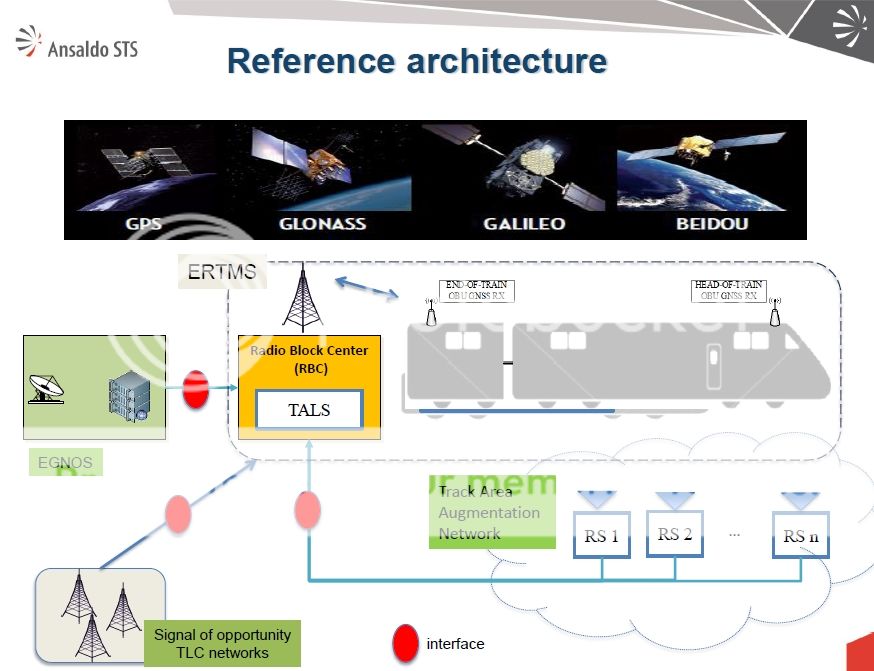

Los ensayos del sistema de señalización por satélite ERSAT EAV concluyeron el 24 de febrero, cuando se demostró el funcionamiento de la tecnología a los invitados, entre ellos el Sr. Josef Doppelbauer, director ejecutivo de la Agencia Europea de Ferrocarriles (ERA), Jean-Pierre Loubinoux, director de la Unión Internacional de Ferrocarriles (UIC) y Libor Lochman, director de la Comunidad de Ferrocarriles Europeos (CER) de la línea Cagliari - Decimomannu en Sicilia.
(Quien dice "Sicilia" quiere decir Cerdeña o Sardinia, tramo Cagliari-San Gavino, de 50 km. Las pruebas estaban previstas hasta el 01/02/2017 así que están cumpliendo plazos).
Bueno, diréis: ¿y a mí qué?
El nuevo sistema ERSAT EAV de Ansaldo STS (también hay otro con ETCS 3: el ERTMS Regional, que usa GSM-R para la localización, en lugar de GPS, y tiene cantones móviles) consiste en un ERTMS que integra ETCS nivel 3 y funciona mediante satélites del sistema Galileo y GSM público (como cualquiera con un móvil). Un elemento más que novedoso es que utiliza balizas virtuales cada 50 metros; para asegurar su integridad, el tren recibe (en cabeza y cola) la señal de los satélites mediante el LDS (Location Detection System).
Sí, vale, muy bonito. Pero si está en Italia, total...
Si este sistema funciona bien (y eso es lo que parece hasta ahora) tendremos, en toda Europa y para exportación, un sistema low-cost que permitirá un bloqueo seguro y muy, muy barato para las líneas de baja densidad (aunque tengan, algunas, mucha saturación).
Tal y como lo veo, el sistema no necesita nada a pie de vía salvo, en su caso, asegurar la integridad del carril mismo ante una rotura, mediante el sistema actual (por cierto, estoy deseando enterarme del sistema utilizado por Ineco en el Haramain: ultrasonidos, fibra óptica o retorno de la corriente de tracción, pero no sueltan prenda). Se instala ETCS y dos LDS en los trenes (el de cola en los mercancías ¿tendrá que ir en la propia señal?, pues como sea una de esas nuevas de chapa…), un RBC (Centro de Bloqueo por Radio) y un CRC (Centro de Regulación y Control) en cualquier sitio… et voilà. Más barato no puede ser.
Muy poca inversión (ahorro del 60% en telecomunicaciones sobre el GSM-R) y muy poco mantenimiento.
Con este sistema podrán tener viabilidad líneas que ahora mismo están "en el alambre", y podrá plantearse -con otros números- la reapertura de alguna de las cerradas.
Y todo ello con muchísima más seguridad y fiabilidad que los sistemas actuales, como el Bloqueo Telefónico.
Hay una explicación mucho más detallada sobre estos sistemas en SSC, y aquí un mensaje sobre cómo entiendo el ETCS 3.
