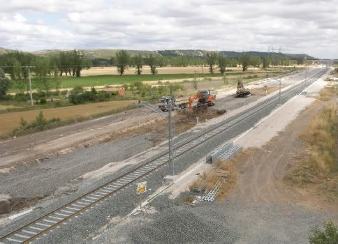

Mensajepor jotaerre » 18 Ene 2011, 12:40
El 2011-01-18 08:29, RDaneel escribió:
No se si habrá que cambiar algo en los postes de electrificación hasta la variante de Alpera, y luego está la instalación de ERTMS. Esto último no ando muy seguro si hasta Almansa, si ya estará instalado en la variante.
Habrá que cambiar algo más que los postes.
Se supone que la variante de Alpera ya está preparada para la alta velocidad pero en el resto del trazado es posible que haya que levantar toda la traza.
En esta foto que corresponde a la variante de Burgos, se tendió una vía, la que se ve, provisional y se levantó toda la traza de la Imperial hasta casi un metro de profundidad, no porque el terreno tuviera ningún tipo de problema sino porque las exigencias de una LAV son mayores que en una línea convencional por mucho que el terreno estuviera perfectamente asentado después de casi 150 años de paso de trenes.
Mi duda es si entre Albacete y el inicio de la variante de Alpera será necesario hacer eso o si las variantes realizadas hace una década están suficientemente preparadas para la LAV.
RDaneel
Mensajes: 1118
Mensajepor RDaneel » 18 Ene 2011, 12:54
¡Si hay que levantar la plataforma ya es más que un simple cambio de ancho!
