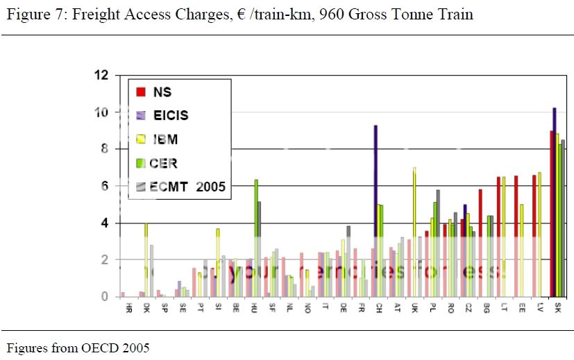

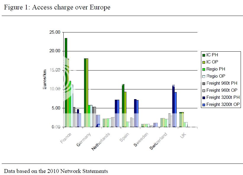

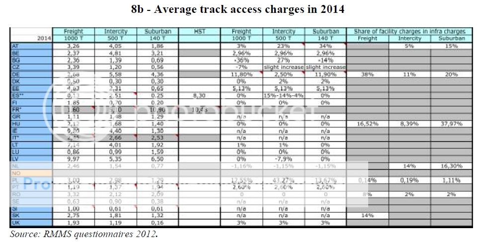

En Europa se está cobrando, según el Report from the Commission to the Council and the European Parliament, Fourth report on monitoring development in the rail market, en el entorno de 3 € por cada mil toneladas y km (0,3 céntimos, mientras que, según mis cálculos en España serán 0,248) excepto los países bálticos e ¡Irlanda! que cobran unos 10 €; España es, con diferencia, el que cobra menos.
[url="http://www.strc.ch/2010/Vidaud.pdf"]2010 network statements[/url]
Obsérvese el coste de los cánones suizos para los trenes pesados en los túneles base de AV.
