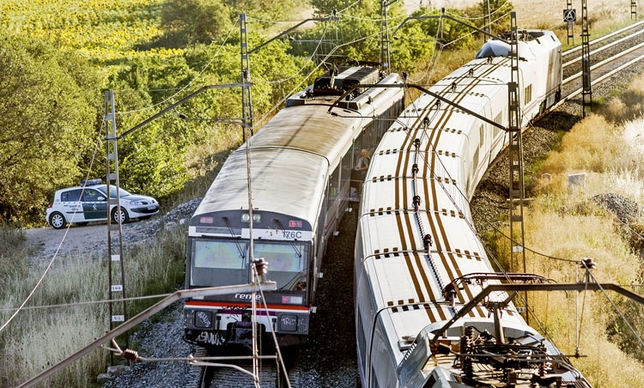

Mensajepor jotaerre » 10 Ago 2015, 19:12
Foto de Diario de Burgos (M.A. Valdivielso) del tren averiado y el de socorro
Re: Parte de incidencias y grandes retrasos VII
Mensajepor triano » 10 Ago 2015, 20:24
Pues en la foto se ve el panto arriba, y no parece estar desprendida la catenaria. Es cierto que el carenado del techo del coche extremo mas al fondo del plano, quizá por un efecto de la foto, hace forma rara, pero no creo que eso sea el motivo de la avería.
De todos modos, si el panto estaba arriba seguramente algo de energía tendría el tren, ya que cuando hay problemas en el disyuntor principal de una composición, se suele pedir desde el telemando que se bajen los pantógrafos para evitar derivaciones y que salten otros elementos de protección que poseen las subestaciones de tracción. Por eso pienso yo que al menos parte de los convertidores sí estarían suministrando energía al tren. Luego la temperatura no creo que se hubiese disparado dentro del tren.
Lo que no se puede evitar es la sensación de estar confinado en un espacio cerrado; si por seguridad no se pudo dejar alguna puerta abierta, tampoco se puede evitar que alguien se sugestione y presente algún episodio de ansiedad o claustrofobia. Por desgracia, este tipo de averías en el ferrocarril español se solventan en mi opinión con tiempos de resolución muy dilatados. Es un aspecto a mejorar por parte de Ente.
