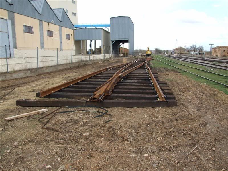

-------- COSCURITA----------

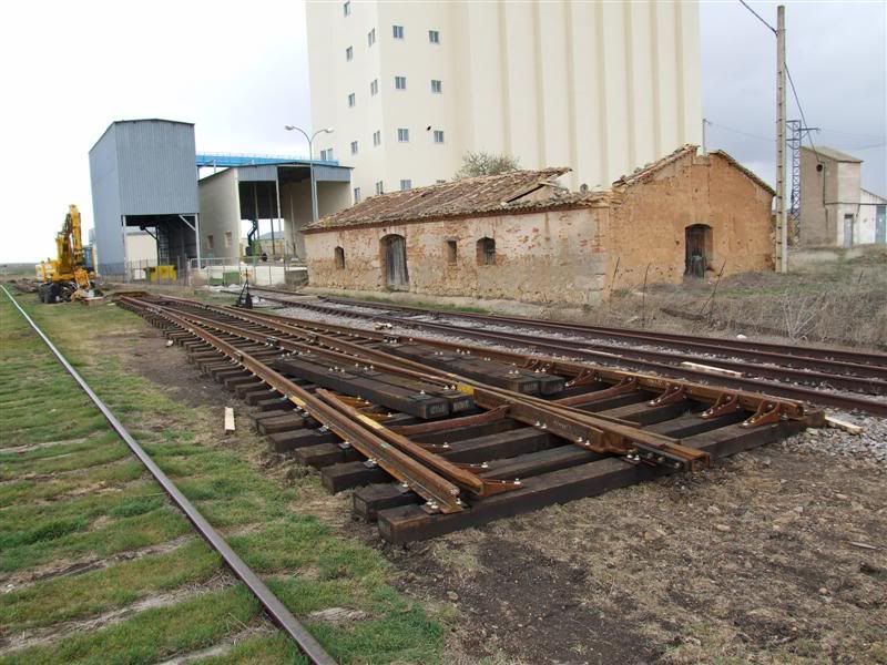

El carril ha llegado ya hasta el punto final de la renovación, que se situa en esta estación.

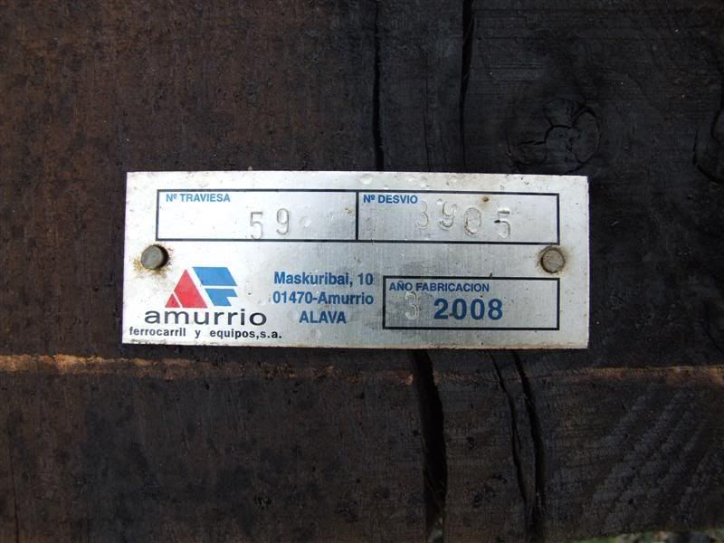

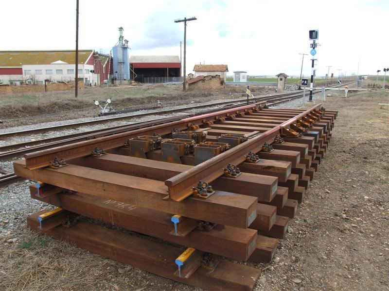

Como vemos en las imágenes, han sido descargados ya parte de los nuevos desvios destinados a cambiar lel esquema de vías de la estación. Han sido construidos por Amurrio, gran especialista en este tipo de aparatos, a finales del año pasado las partes metálicas, y el mes pasado las traviesas segun se puede leer en las placas.

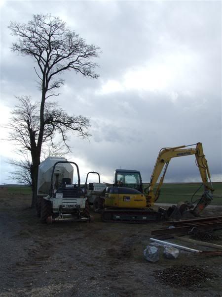

Tambien podemos ver parte d ela maquinaria empleada en la obra. Toda ella perteneciente a MOPISA, a quien parece ser tiene COMSA subcontratada la obra.

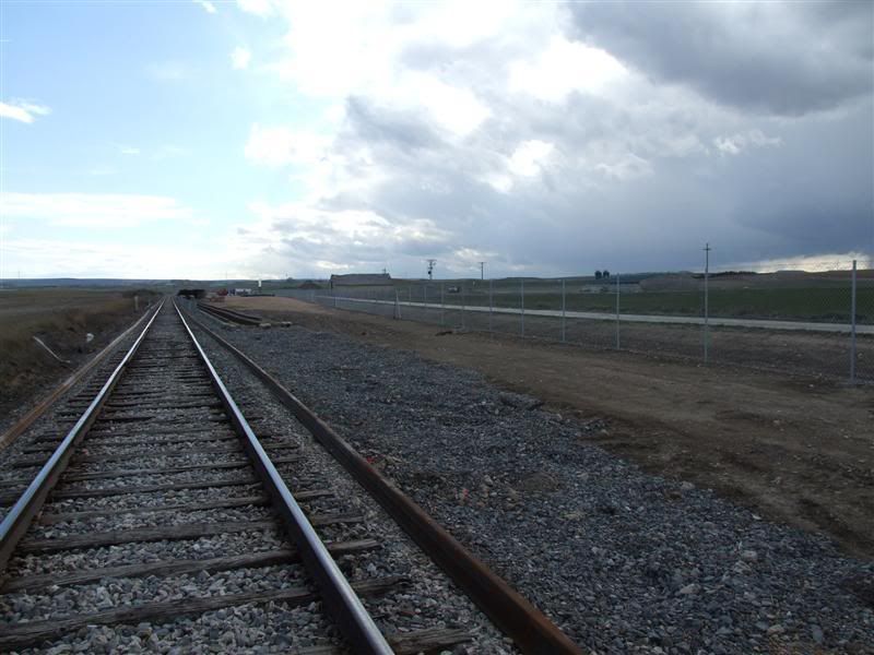

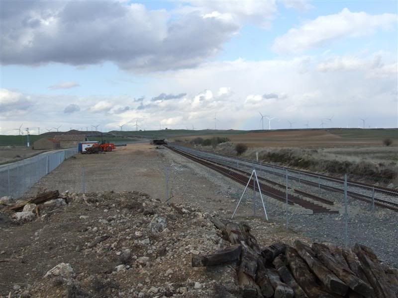

----------- ADRADAS -----------
Seguimos avanzando hasta la base de montaje de Adradas.
Aquí las novedades se basan en el acondicionamiento de los accesos, limpieza de los latreales de la vía y la instalación de un vallado perimetral de la zona de acopio de materiales, salvo en los puntos donde la vía de apartado tendrá conexión a la general, previsiblemente sólo se intalará un escape en el lado Torralba. Se ha hecho acopio de malla de alambre metálico para colocar en las laderas de las trincheras del puerto de Radona.
Desde el extremo lado Soria
Y desde el lado Torralba

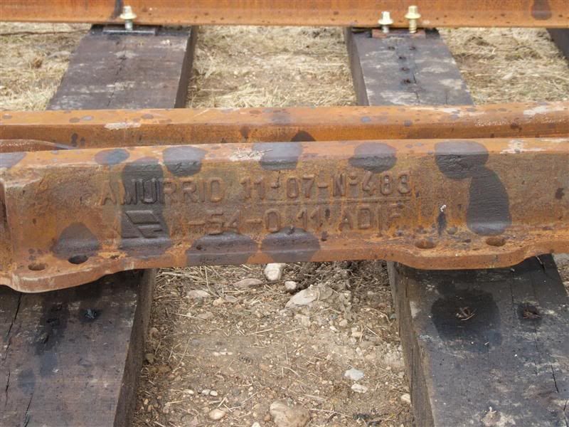

La vía hacia Torralba con los carriles de 54 kg/m

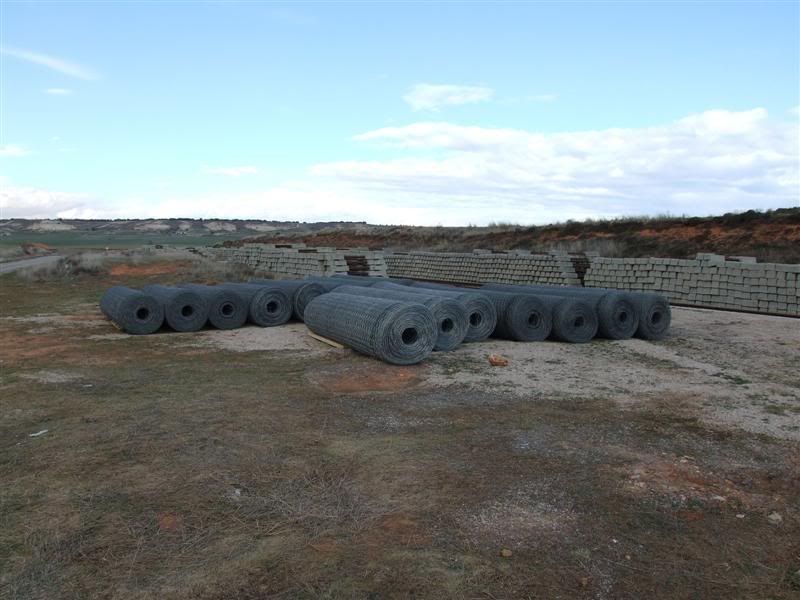

Continuamos hasta el apeadero de Radona, donde se ha hecho acopio de malla metálica para el revestimiento de las trincheras del puerto de Radona.

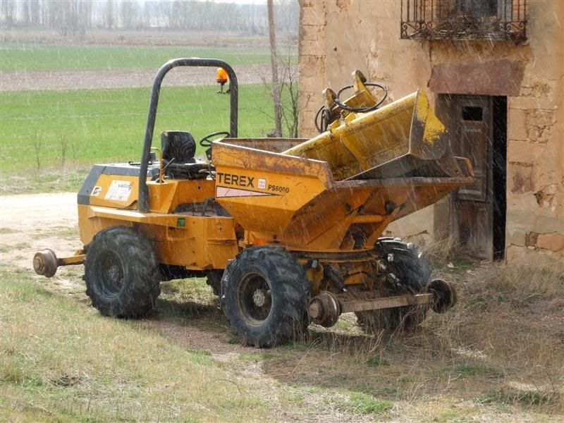

Aqui vemos una pictórica iamgen de la maquinaria estacionada en el lugar.

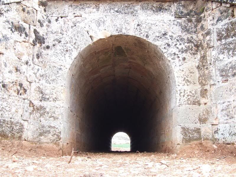

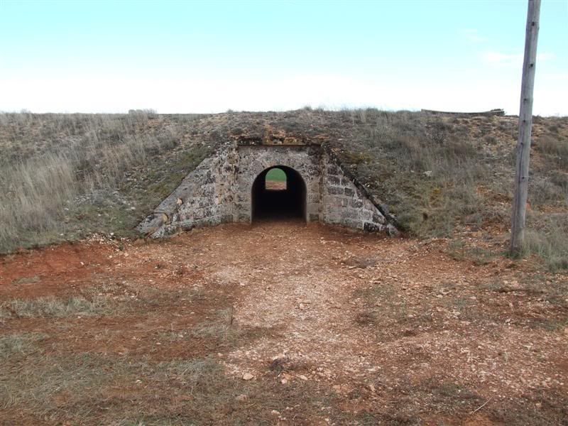

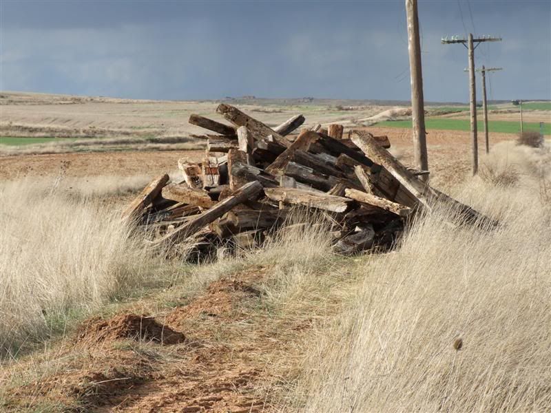

A lo largo de todo el tramo de la obra, se ha procedido a la limpieza de basuras y matojos y desbrozado de toda la caja de la vía así como canalizaciones y alcantarillas.
¿A que parece un tunel visto así?

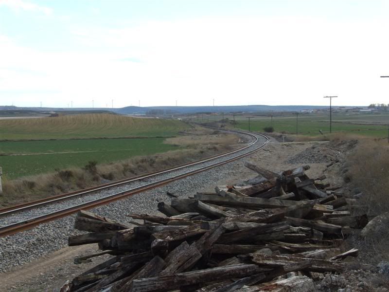

----------- PK 12.8 ----------

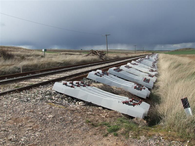

En este punto kilométrico nos encontramos con una de las mayores novedades. Se ha empezado a distribuir a lo largo de la línea traviesas polivalentes PR-90, fabricadas por Typsa en 2008, vamos, recíen salidas del horno. De momento, hay traviesas entre los PK 13 y 15.
Tambien vemos, como he comentado anteriormente, el resultado de las labores de limpieza de la vía y sus aledaños. Aqui vemos una montonera de traviesas usadas que estaban dispersas en los laterales de la vía.

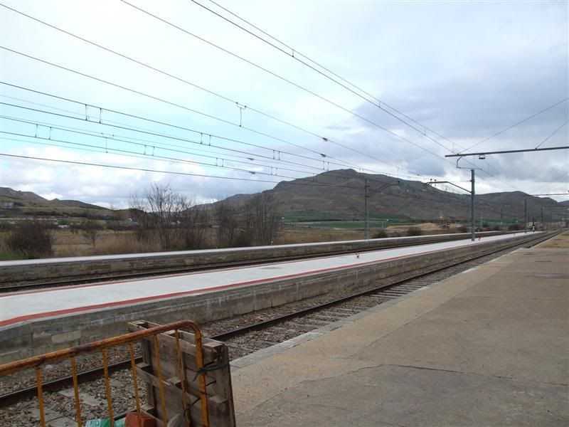

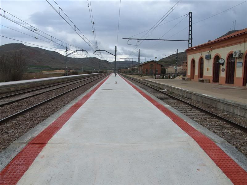

De momento no se han llevado a cabo grandes actuaciones en Torralba, salvo el recrecido del anden nº2 del lado Soria, común a todos los recrecimientos que se están realizando en la linea general de Madrid a Zaragoza.

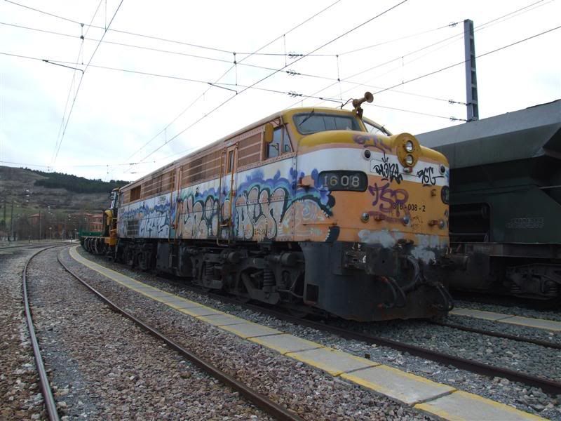

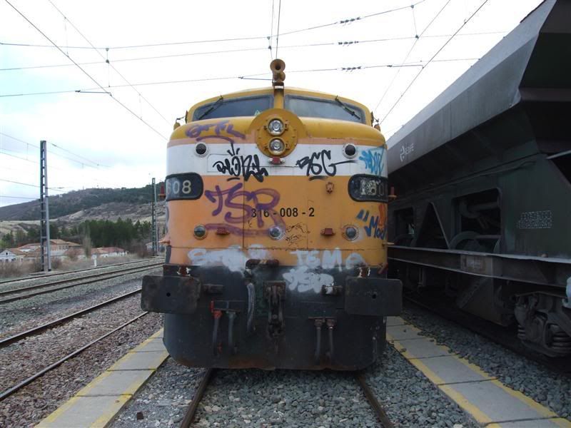

Aquí vemos estacionada a la 316-008 de COMSA, que ha sido la encargada de tirar el pirmer tren de traviesas. Los años no pasan en valde... pero es toda una SEÑORA LOCOMOTORA.
Esto es todo en lo referente al Torralba Soria. Pero como antes he hablado de recrecimientos de andén, os dejo aquí unas imágenes de la citada obra llevada a cabo en Medinaceli. Muy posiblemente, volveremos a realizar fotografías a esta estación a no mucho tardar...

¿Aún hoy dia se montan cambios A de tg. 0,11 en plena vía?
¡Espero que no!

Serán para las vías secundarias de la estación, en vía general se suelen montar tipo C o superiores.
