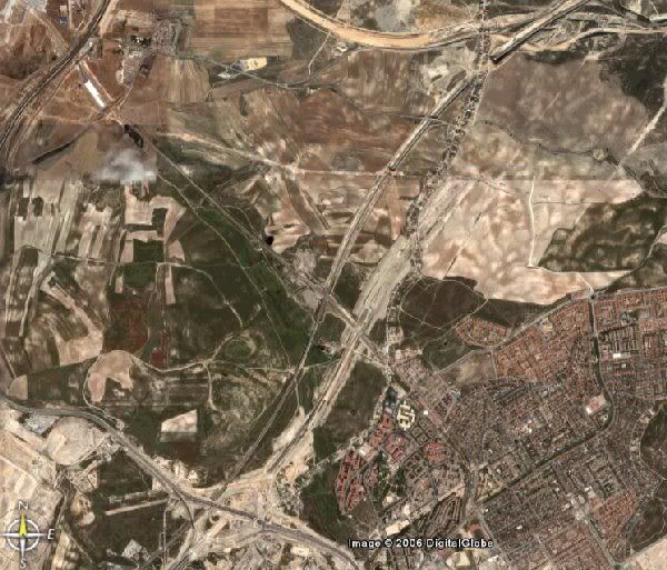

Una foto de google earth del bypass en si mismo:
No se de cuando será la foto porque un poco más al norte sale la R-3 aún en obras, aunque claro Google Earth es un mosaico de fotos
