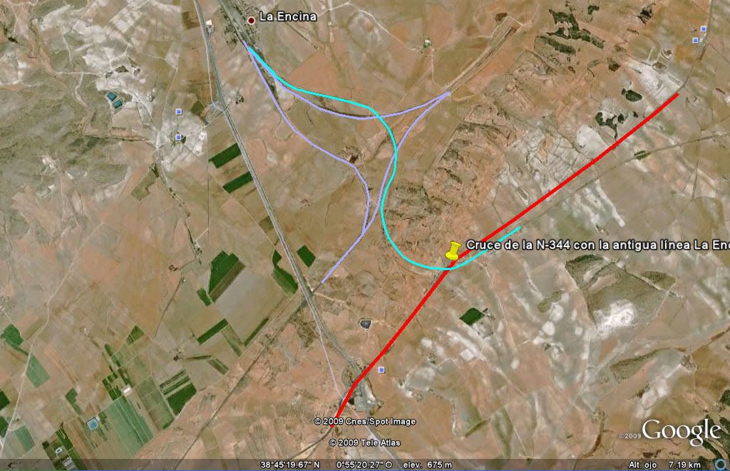

Mensajepor jotaerre » 20 Sep 2009, 02:57
En la N-344 entre el cruce con la A-31 y La Font de la Figuera, lo que hay es el antiguo trazado de la línea entre La Encina y Valencia. Entonces entiendo yo que problablemente estén en obras para las nuevas vías en ancho ibérico y eso sea lo que has visto.
Eso suponiendo que esas obras estén en marcha.
También es posible que pueda haber obras de la autovía A-33 prevista para sustituir la carretera N-344. Desconozco el estado de esa autovía, si está adjudicada, en obras, en proyecto, no lo sé; pero es otra posibilidad.
En azul (tirando a malva) las vías actuales del baipás de La Encina
En azul turquesa la antigua vía La Encina-Fuente la Higuera
En rojo la carretera nacional 344
Según wikipedia el tramo de la A-33 entre la A-31(Caudete) y la A-35 (La Font de la Figuera) está en obras, por lo que es probable que sea eso lo que has visto.
jr
Mensajepor xcugat » 20 Sep 2009, 15:48
Bueno, por lo que decís debe ser entonces las obras de la A33 lo que vi.
AVElda
Mensajes: 5
Mensajepor AVElda » 20 Sep 2009, 22:59
Lo que vistes fue las obras de la A33 que están muy avanzadas (para desdoblar la N344). Del nudo de La Encina no hay nada. Lo que si que están en obras son los extremos del nudo de La Encina, es decir, las obras están ya a las puertas de La Encina llegando desde Almansa y también llegando desde Villena.
