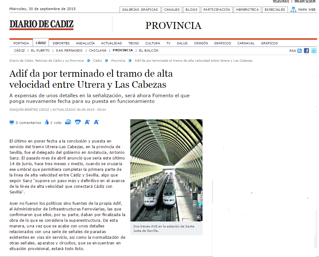

Hoy en Diario de Cádiz publican un artículo sobre la inminente puesta en servicio de la doble vía entre Utrera y Las Cabezas.
Seguir leyendo
Noticias de última hora indican que la puesta en servicio será mañana día 1 de Octubre de 2015.
