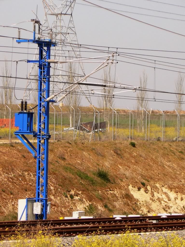

En la LAV Córdoba-Málaga, en la vía sentido Córdoba, están instalando junto a los postes de catenaria estos postes azules que son más altos:
Los he visto en la zona donde se une la LAV con la línea convencional (a la altura del PTA) y llegan hasta la estación de Los Prados, siempre junto a uno verde de catenaria han puesto uno azul. ¿Alguien sabe para qué pueden ser? Gracias.

Sospecho que podría tratarse de proporcionar a Integria 2x25 kV mediante una conexión independiente de la catenaria de la LAV. Algo así se puso para el CTT de alta velocidad de Casa Antúnez.

Pienso que no, ya que la problemática de las zonas neutras se da delante de cada subestación o de cada ATF que marca la frontera entre las secciones alimentadas desde subestaciones colaterales. Los puntos más cercanos a Málaga en que se da esa circunstancia son la SET de Cártama, el ATF de la boca norte del túnel de Gobantes y la SET de La Roda, ya muy lejana.
A menos, claro está, de que se trate de un escenario específicamente montado para alguna prueba.

MZC escribió:Pienso que no, ya que la problemática de las zonas neutras se da delante de cada subestación o de cada ATF que marca la frontera entre las secciones alimentadas desde subestaciones colaterales. Los puntos más cercanos a Málaga en que se da esa circunstancia son la SET de Cártama, el ATF de la boca norte del túnel de Gobantes y la SET de La Roda, ya muy lejana.
Tiene pinta de lo que tu dices. El típico poste en medio del campo para colocar un transformador que pase de media a baja tensión para cualquier uso cercano. En este caso la media tensión saldría de la tracción.
Ejemplo algo cutre de lo que quiero decir (lo primero que he encontrado por internet):
Aquí podeis ver tres (uno por fase, un sistema mucho mejor, si tienes a tres cargas similares a alimentar ya que con uno solo hay perturbaciones importantes en la tensión en función de la carga):

El tipico poste americano.

talgo151 escribió:El tipico poste americano.
No hace falta ir tan lejos. Los he visto por doquier e incluso sufrido, técnicamente hablando, en Francia. Por cualquier carretera a poco que os fijeis vereis unos cuantos para servir a cada masia o granja.
Y me imagino que en España tambien hay.

En la Base Naval de Rota son de lo más normal.

Los que veo yo por mi zona son de una pieza,es decir,los tres hilos entran en el mismo trasformador y llevan una barra hasta la base del poste para desconectarlo accionando un mando mecanico.

Como veo que nos estamos yendo por los cerros de Úbeda, aquí dejo una imagen del típico transformador para la alimentación de servicios auxiliares en líneas de 25 kV:
Son en todos los casos transformadores monofásicos con salida a 220 v, y de tamaño dependiente de la carga que hayan de alimentar, hasta 20 kVA. Los que he visto para potencias superiores iban en cabinas prefabricadas, no en poste. Los postes que soportan esos transformadores suelen ser de la misma altura que los demás y estar en la misma alineación. De ahí que, al ver el que aparece en la foto que subió pakomalaga pensé que podría ser parte de una línea auxiliar independiente de la catenaria.
Los transformadores que ha puesto xcugat son comunes en redes de distribución de otros países, aquí no tanto. Uno sólo da salida monofásica, pero con tres de ellos se puede constituir un pequeño banco de transformación que dé salida trifásica.
