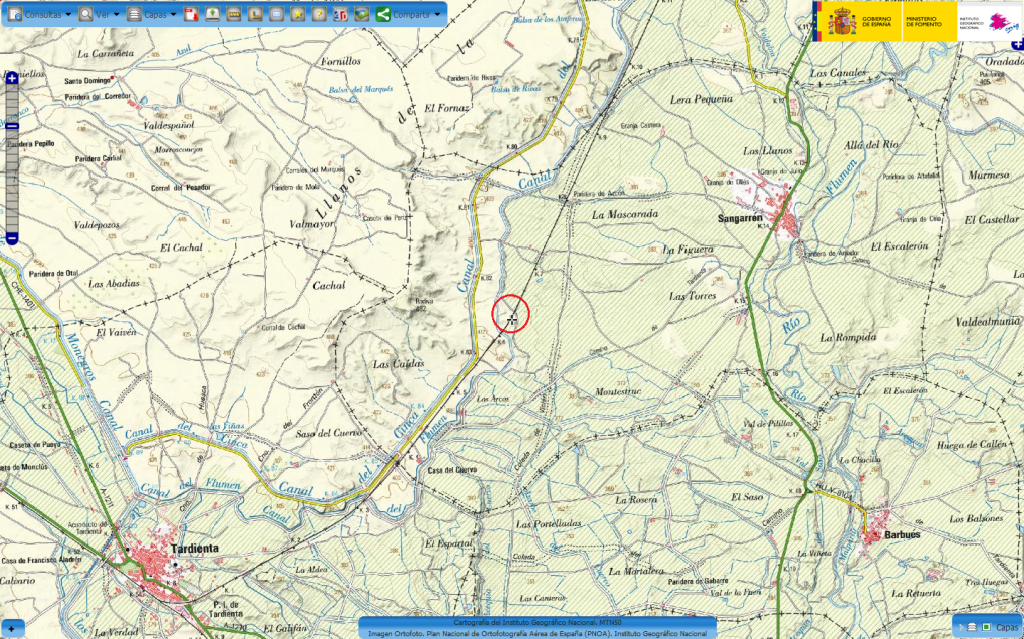

Aparte de eso, con todo lo que sucedió en Tranvía creo que se me pasó comentar aquí algo que me tiene intrigado.
El 10 de junio salió esto en la web de Adif:
Número de Expediente: 3.15/27507.0258
INSTALACIÓN DE PLACAS DE ADAPTACIÓN DE TRAVIESA POLIVALENTE A TRAVIESA DE ANCHO MIXTO EN LA CURVA SITUADA ENTRE LOS PP.KK. 6/047 Y 6/672 DE LA LÍNEA TARDIENTA-HUESCA
Adjudicatario: COALVI SA
NIF Adjudicatario: A50060029
Nº Licitadores: 1
Plazo ejecución: 1 meses
Importe: € 30.358,00
Tipo Contrato: OBRAS
Procedimiento: NEGOCIADO SIN PUBLICIDAD
F.Adjudicacion: 08/06/2016
F.Publicación en Web: 10/06/2016
Entre Tardienta y Huesca ya había traviesas de ancho mixto en todo el recorrido, por lo que no entendía la necesidad de adaptar al ancho mixto traviesas polivalentes. Salvo que se quisera probar con tráfico real alguno de los inventos diseñados para añadir un tercer carril sin tener que cambiar las traviesas polivalentes por otras de ancho mixto. En tal supuesto se actuaría en 600 y pico metros de vía en los que se retirarían las traviesas de tres hilos poniendo en su lugar polivalentes dotadas de los citados inventos. Si se han cumplido los plazos del contrato ya hace meses que debería estar hecho el trabajo.
Los sistemas de que tengo noticia son estos dos:
El SINAV:
Y las placas de asiento SD:
El lugar del experimento queda en término de Sangarrén, a medio camino entre Tardienta y Vicien:
Lanzo una llamada general a los que os movéis por esa zona, a ver si podéis comentar lo que se haya hecho.
