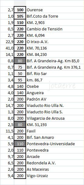

Yo he hecho un cálculo del recorrido Ourense-Conxo-Vigo.
- Desde Ourense hasta Bif. A Grandeira hay 85 kms. por la LAV.
- Entre esa Bif. -que es donde se integra la LAV en la línea 822 Zamora-Coruña- y la siguiente Bif. A Grandeira km. 376.1 -donde se inicia el baipás de Conxo- hay 0.7 kms.
- El baipás de Conxo tiene 1.1 kms. (línea 842) y desemboca en Bif. Rio Sar.
A partir de ahí los tramos inaugurados están en las medidas de Adif. Los no inaugurados los he medido en Google Earth a falta de datos más fiables. Ahí radica mi margen de error.
Según estas distancias, saldría entre Santiago -que no figura pero que está a 2.3 kms. de Bif. Rio Sar- y Vigo, 94.7 kms.
Según esta página de Adif la distancia entre Santiago y Vigo son 93.9 kms. por lo que mi error serían 800 metros.

zoltan escribió:Tenemos la kilometración definitiva Vigo Urzáiz - Vilagarcía que son 53+724.
El final de kilometración definitiva corresponde exactamente a la kilometración antigua de 49+746 que todavía está vigente desde Vilagarcía hacia Santiago de Compostela
Según mi cuadro, me salen 54.2 pero recuerdo que hay tramos a ojímetro (Arcade-Vigo).
Vilagarcia-Arcade ya son distancias oficiales de Adif.

jotaerre escribió:Según mi cuadro, me salen 54.2 pero recuerdo que hay tramos a ojímetro (Arcade-Vigo).
Es Vigo Urzaiz-Vilagarcia, ya que la kilometración que empieza a contar en Arcade es la distancia exacta que aparecen en los proyectos de VIA para Vigo-Arcade.

A mi los tiempos Ourense-Vilagarcia-Pontevedra-Vigo para un Alvia (s730) me salen 82 minutos. Si hay que entrar en Santiago por cuestiones comerciales nos vamos a la hora y media como dice AFYESTREN.
Vi escribió: Respecto a lo de los kilómetros, y aunque está bien ser lo más preciso posible.... ¡como sois! :o 8O :roll: :lol: :D
En cuanto a la diferencia de kilometraje, hay que hacer constar que, siendo la duda en tramos nuevos de velocidad alta, 3-6 kms. suponen 1-2 minutos de diferencia en el tiempo de viaje.
Yo lo único que hacía constar era la metodología (incluido el ojímetro) por la que llego a mi conclusión.
