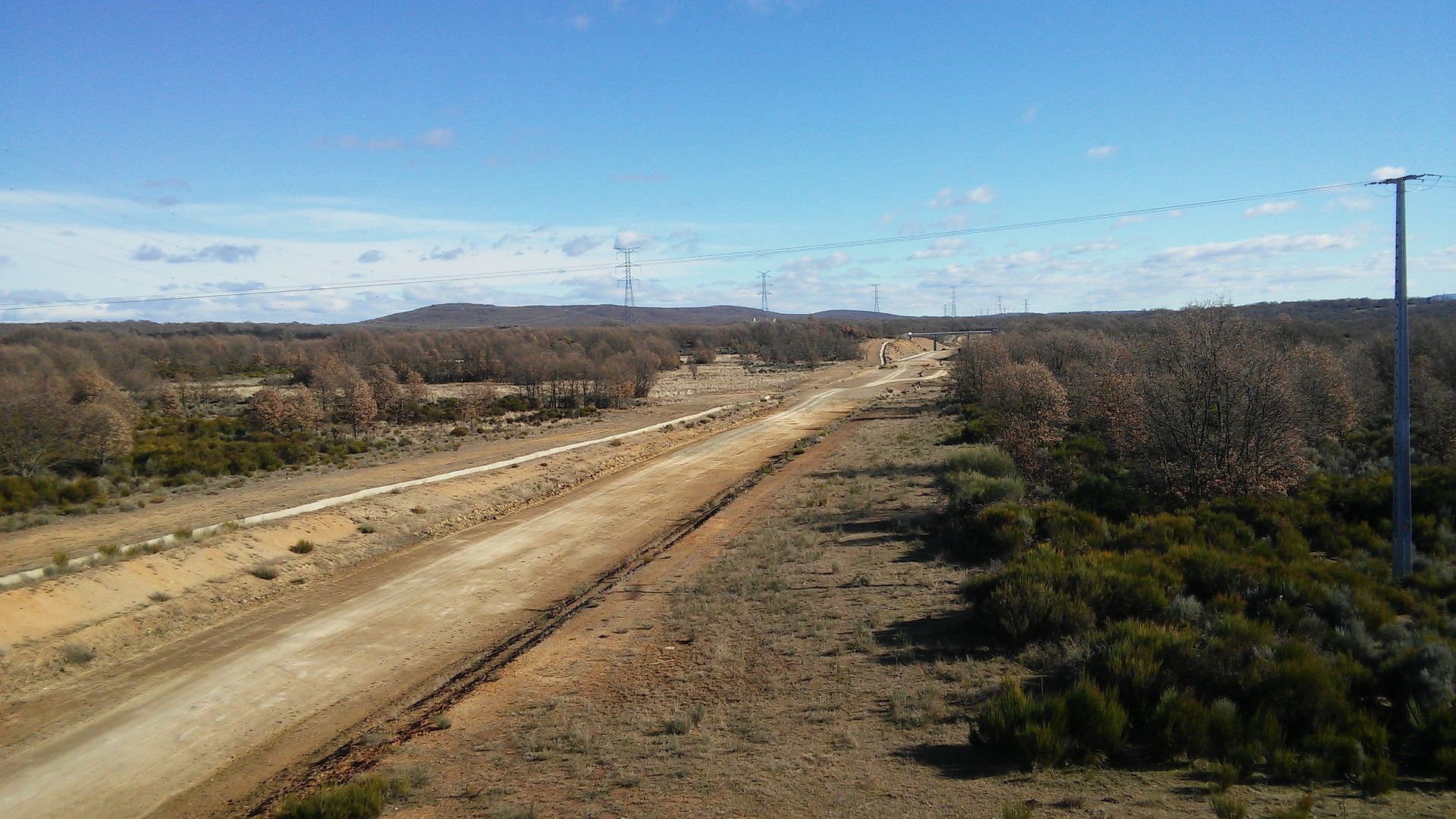

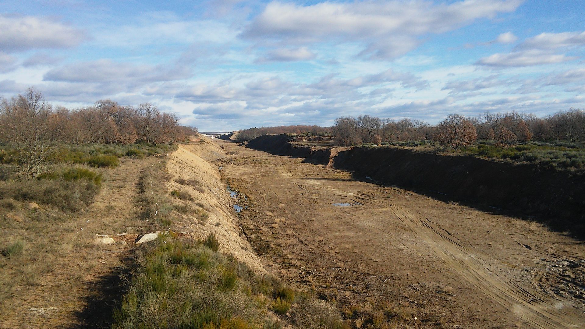

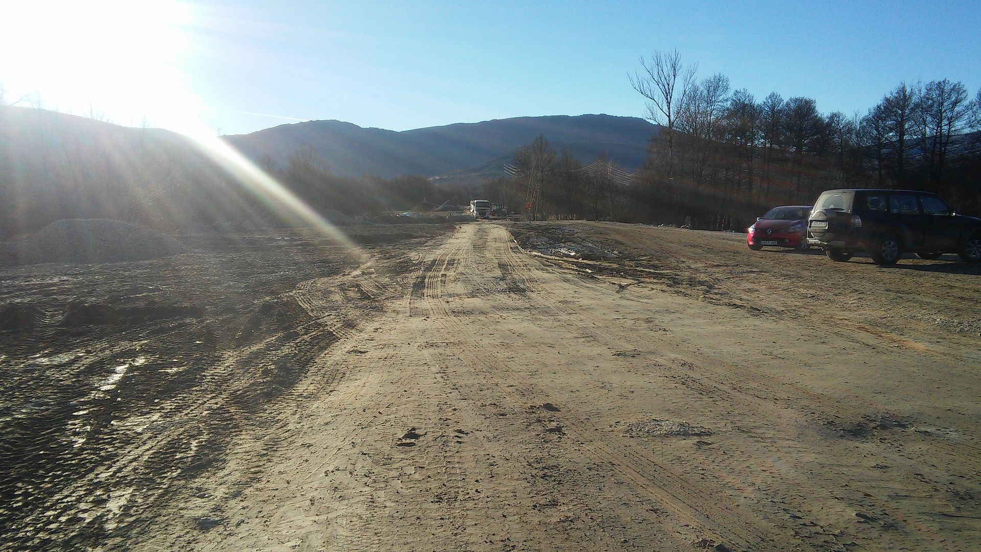

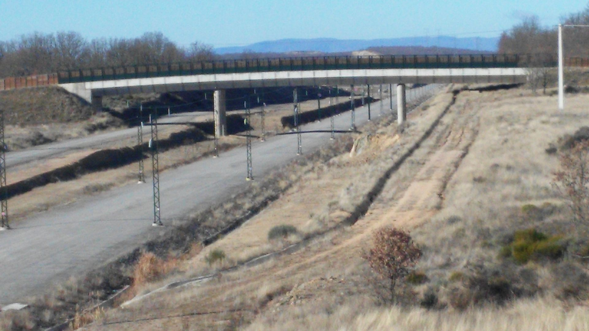

Fotos de ayer de las obras de la LAV Madrid-Coruña, tramo Zamora-Pedralba.
Empezamos en Valparaíso, accediendo sucesivamente desde la N-525, paralela a la A-52.
Plataforma terminada, sin canaletas ni cierre, con postes a ambos lados para doble vía desde su puesta en servicio. Con feeder y cable guarda. Aisladores, tirantes, contrapesos, ...
Mirando hacia Zamora. Al fondo, se aprecia el viaducto de Rio Negro (V. de Agavanzal).
Mirando hacia Coruña.

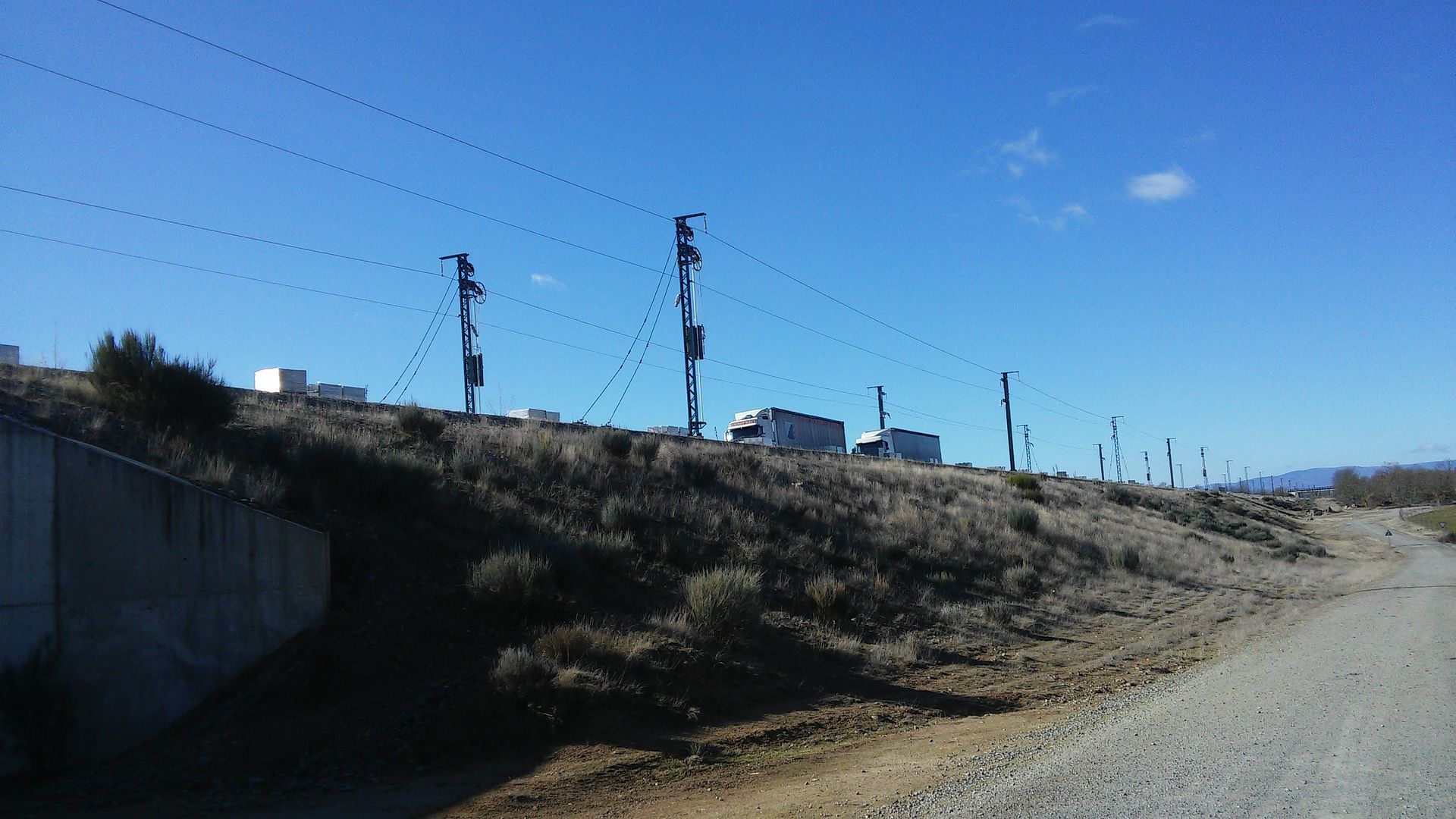

Km 58, Mombuey. Mismas características anteriores.

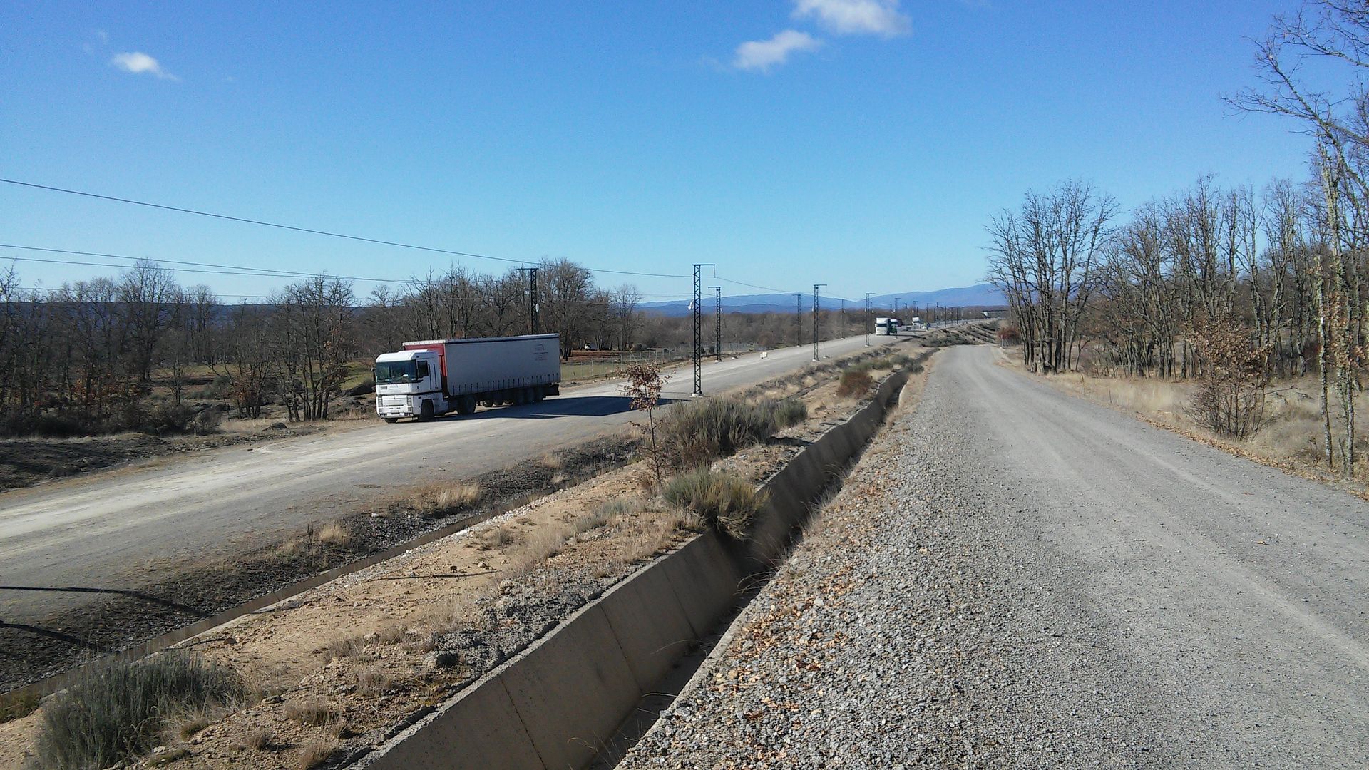

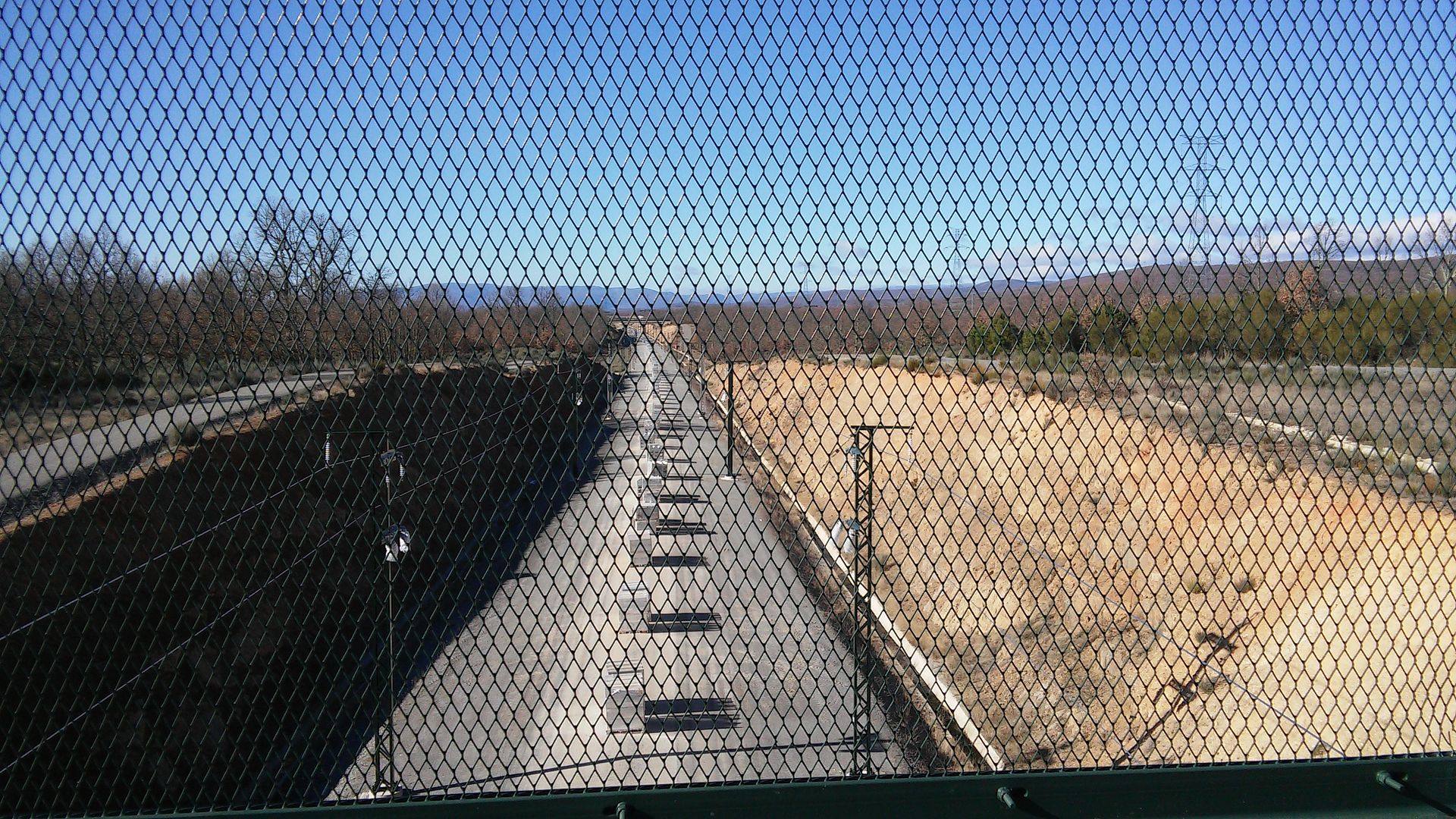

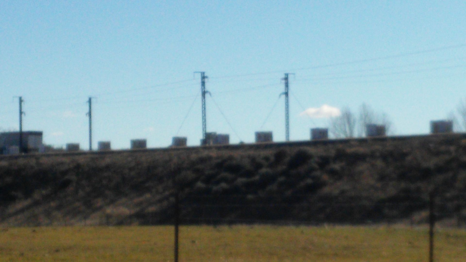

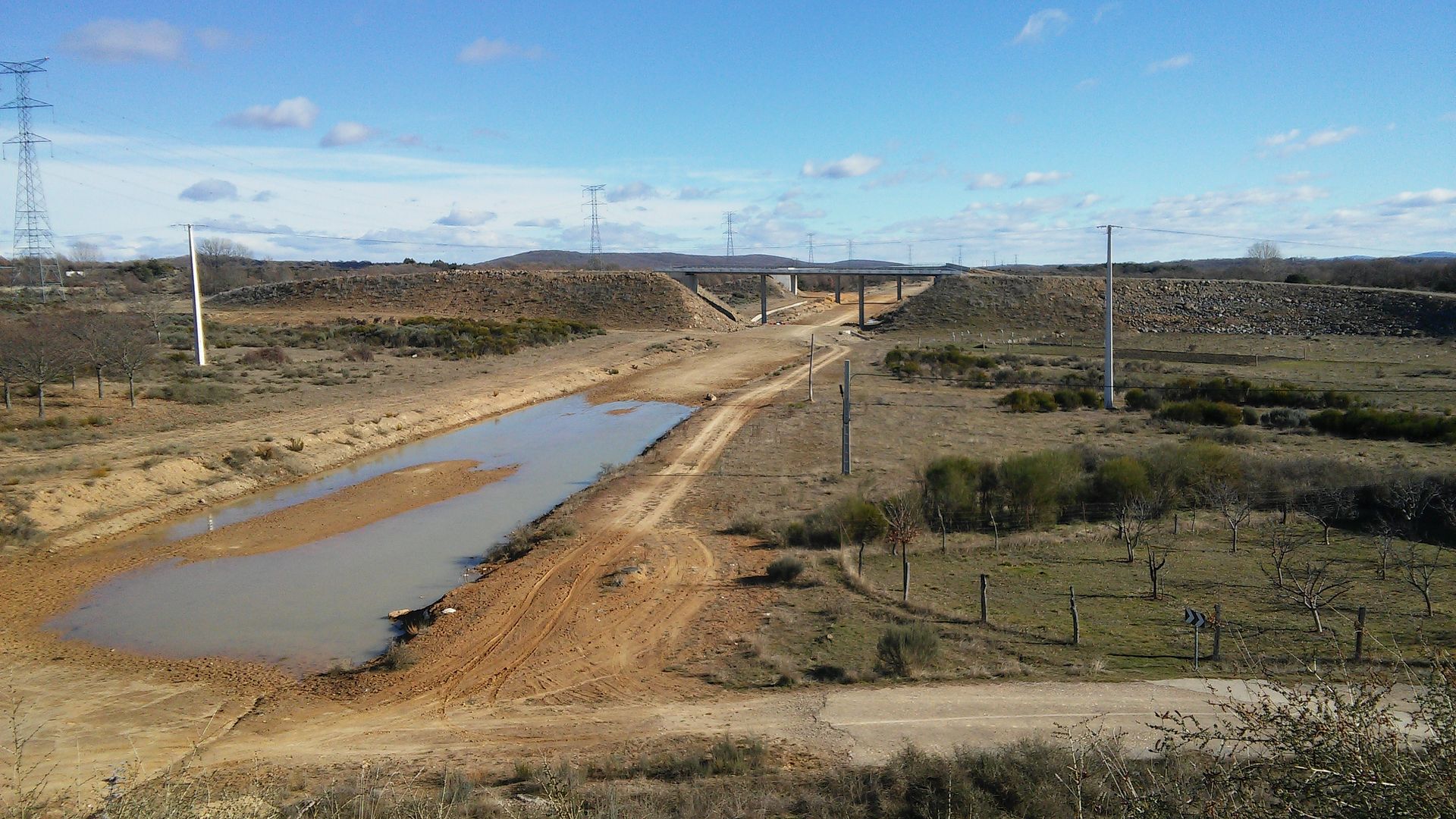

Km 61, Valdemerilla. Mismas características anteriores. Aparecen, ¡Las canaletas! 4 camiones de gran porte están descargando a lo largo de la vía. Un contraluz:
Mirando hacia Coruña:

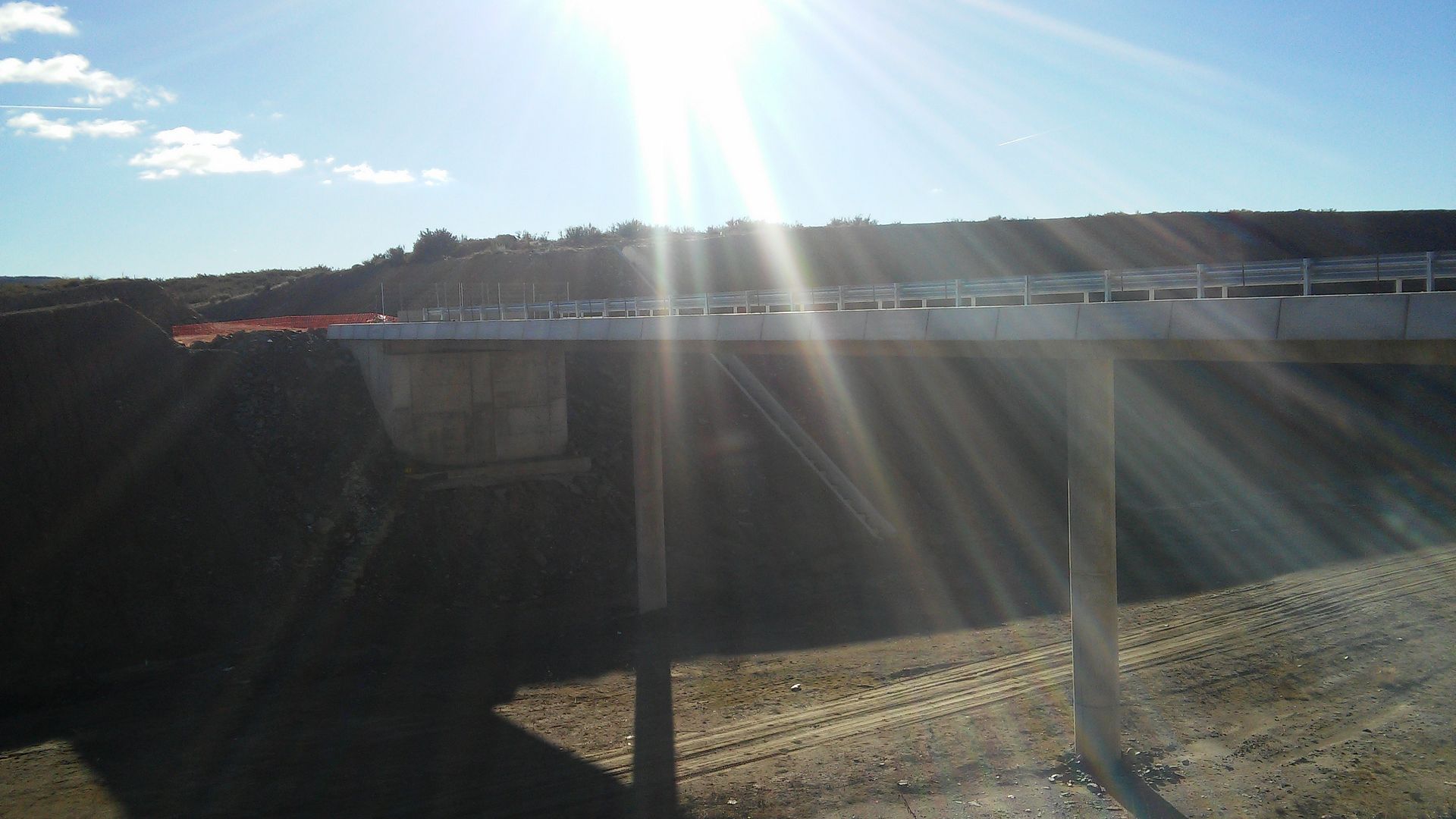

Generoso paso superior sobre la LAV.

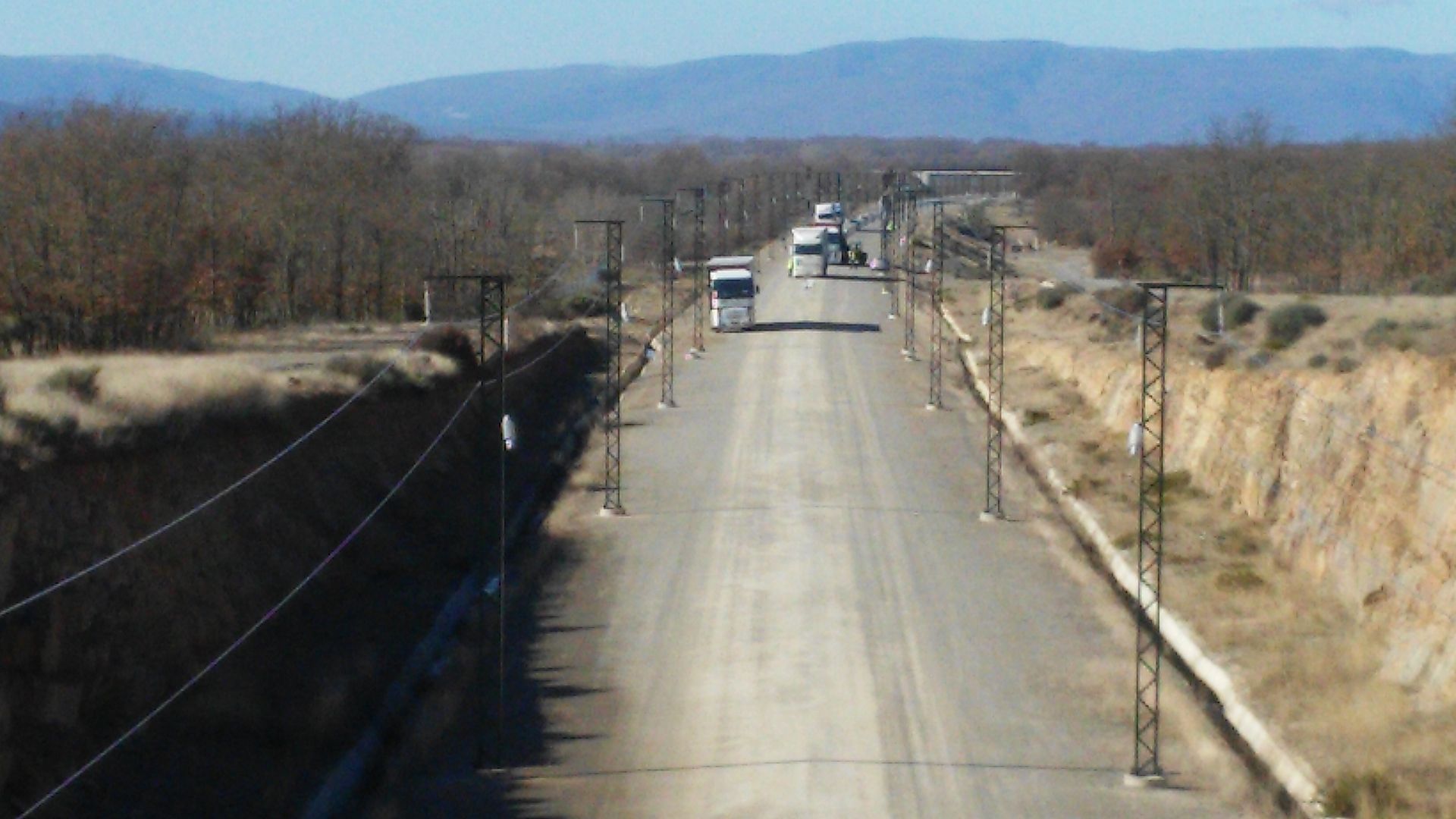

Km 64, Cernadilla, mismas características y muchas canaletas.
Mirando hacia Zamora: canaletas,
Mirando hacia Coruña: más canaletas,
Km 66, San Salvador de Palazuelo, mismas características.
Última edición por lbamonde el 20 Ene 2017, 23:13, editado 1 vez en total.

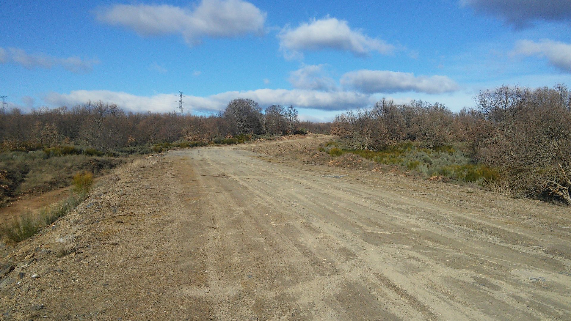

Mensajepor lbamonde » 18 Ene 2017, 02:34
Seguimos en la N-525.
Km 68, Villardeciervos, embalse de Cernadilla.
Hacia Zamora:
Hacia Coruña;
Km 69, Entrepeñas

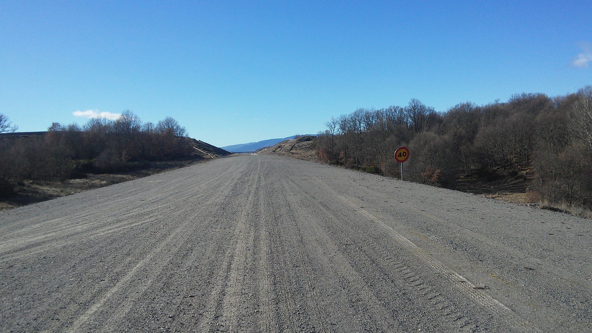

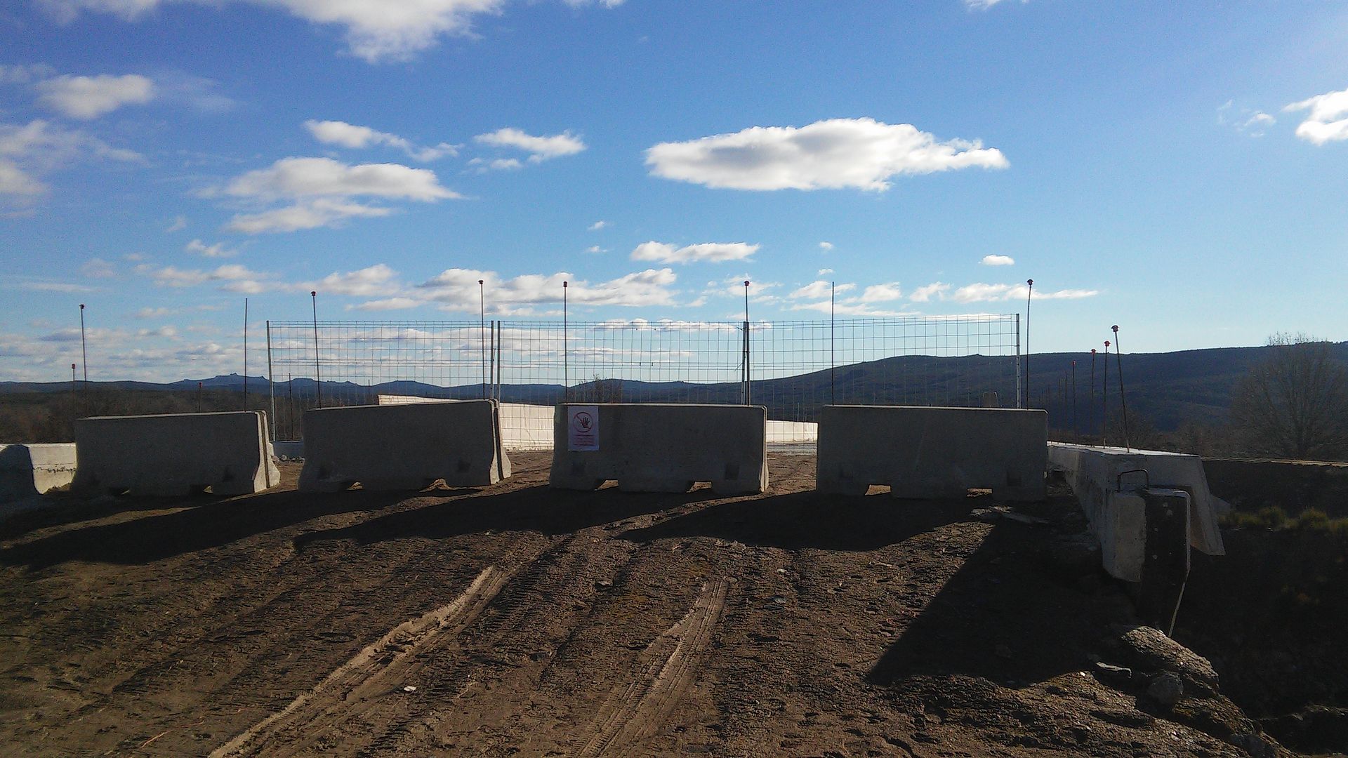

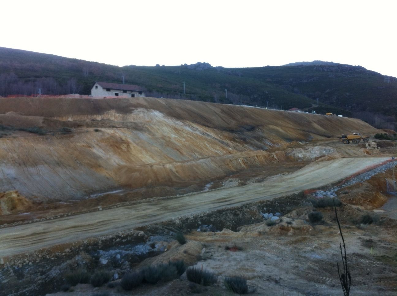

Km 71, Asturianos. Seguimos igual, esto es, plataforma sin terminar, sin cierres de la LAV, sin canaletas ni acopio de las mismas y sin que se vea a nadie trabajando en las obras. Esto es el subtramo Cernadilla-Pedralba. Gafado desde el principio. Pienso que por una tramificación Zamora-Pedralba inadecuada, con subtramos de muchos km con demasiadas infraestructuras, como el que nos ocupa.

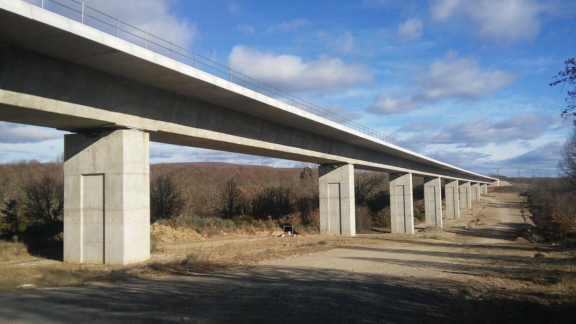

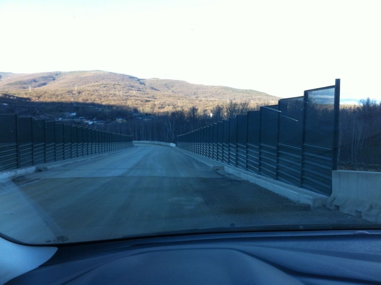

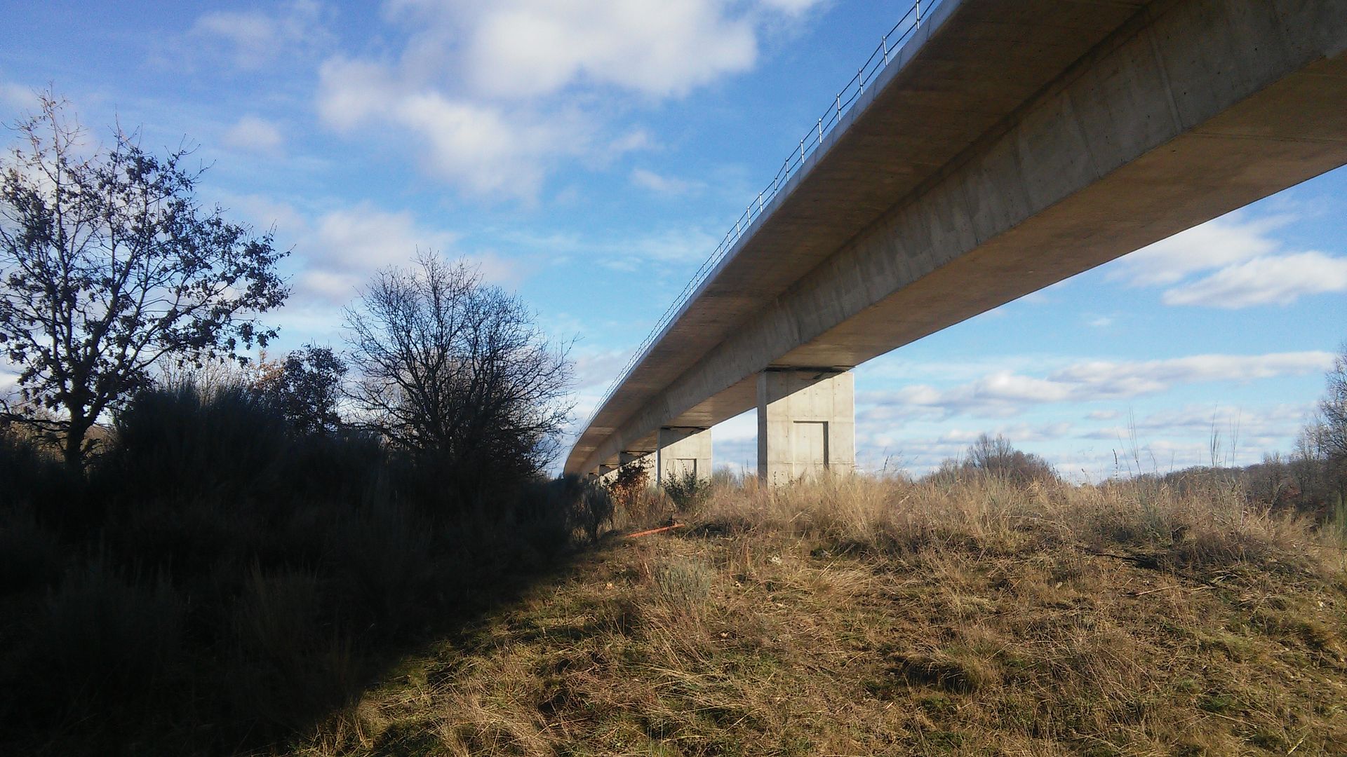

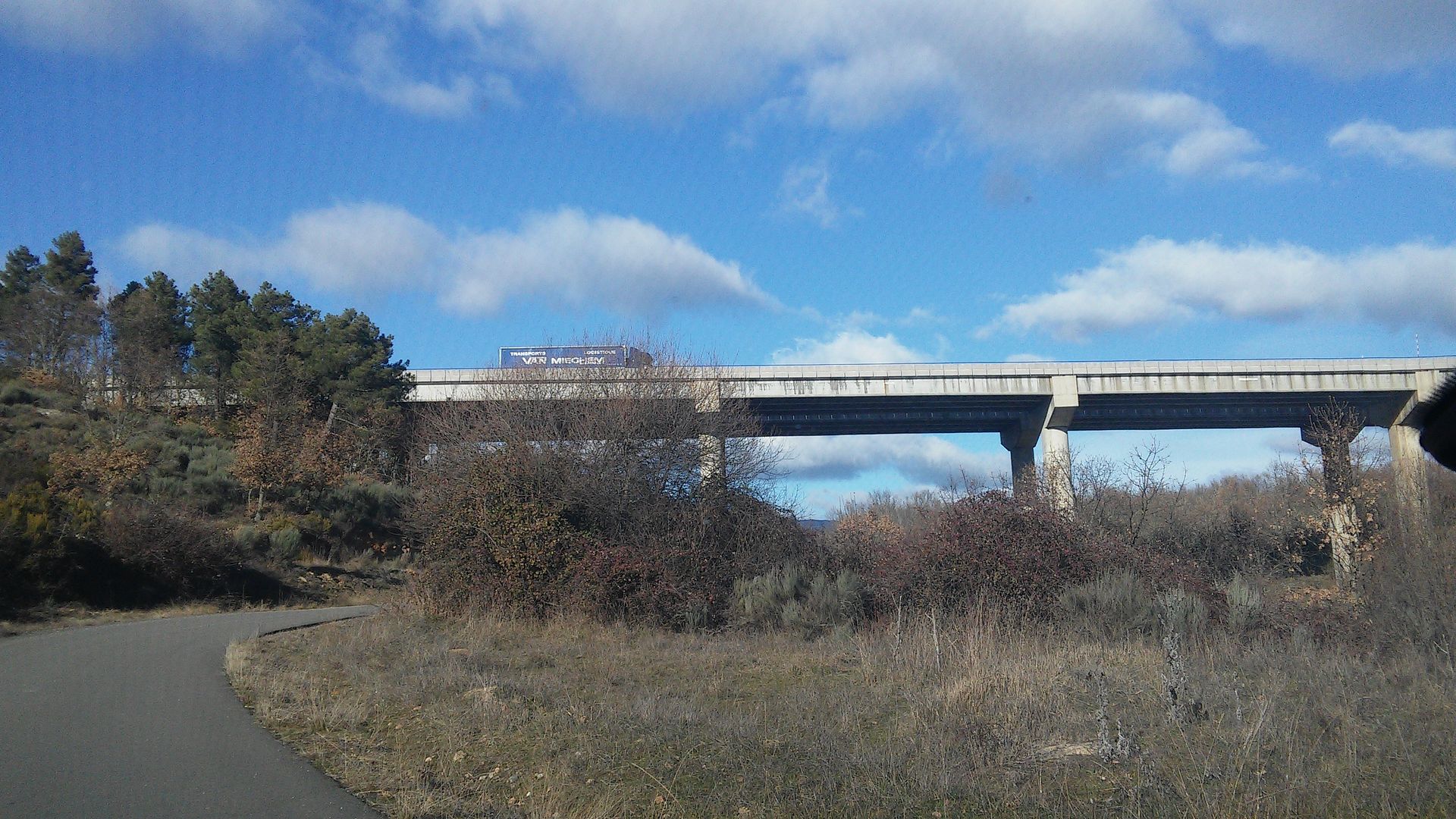

Km 74, Palacios de Sanabria. Viaducto de Palacios de Sanabria. Hacia Zamora:
Hacia Coruña:
La A-52, Benavente-Vigo va paralela la LAV gallega desde Valparaíso hasta Gudiña. Su viaducto en Palacios de Sanabria está próximo y paralelo al de la LAV.

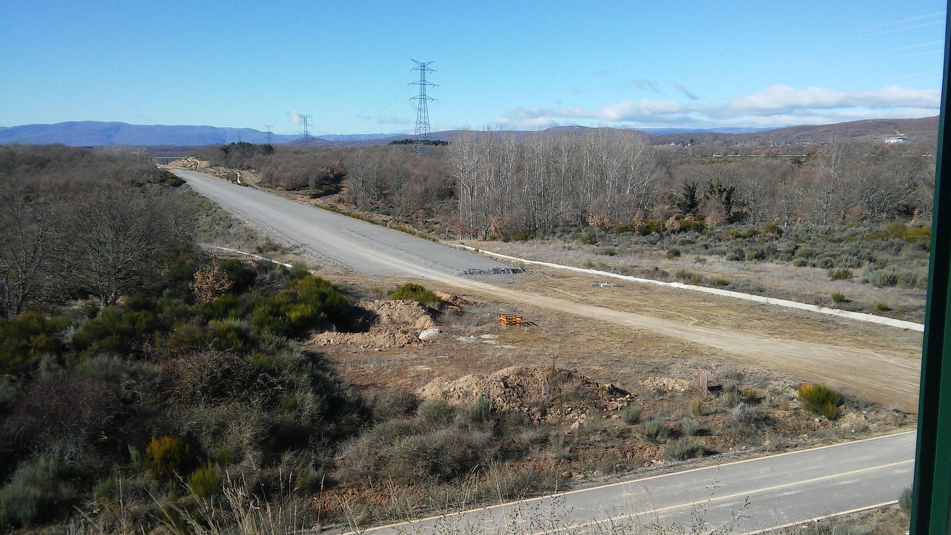

Km 78, Otero de Sanabria, acceso desde la N-525 hasta la Estación de Sanabria tal y como está en este momento:

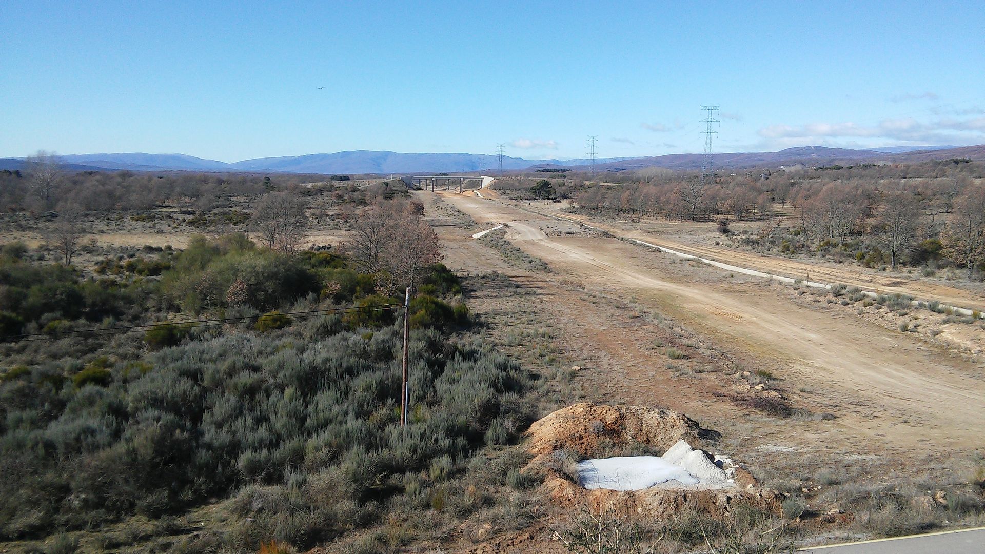

Ahora viene la buena noticia: la contrata del subtramo Cernadilla-Pedralba esta activando la terminación de todas las infraestructuras desde aqui, Otero de Sanabria, hasta Pedralba. Como ejemplo, el puente que une los andenes de la estación de Sanabria:
Sin embargo, la plataforma de la estación permanece en la misma forma desde hace tiempo. Hacia Madrid:

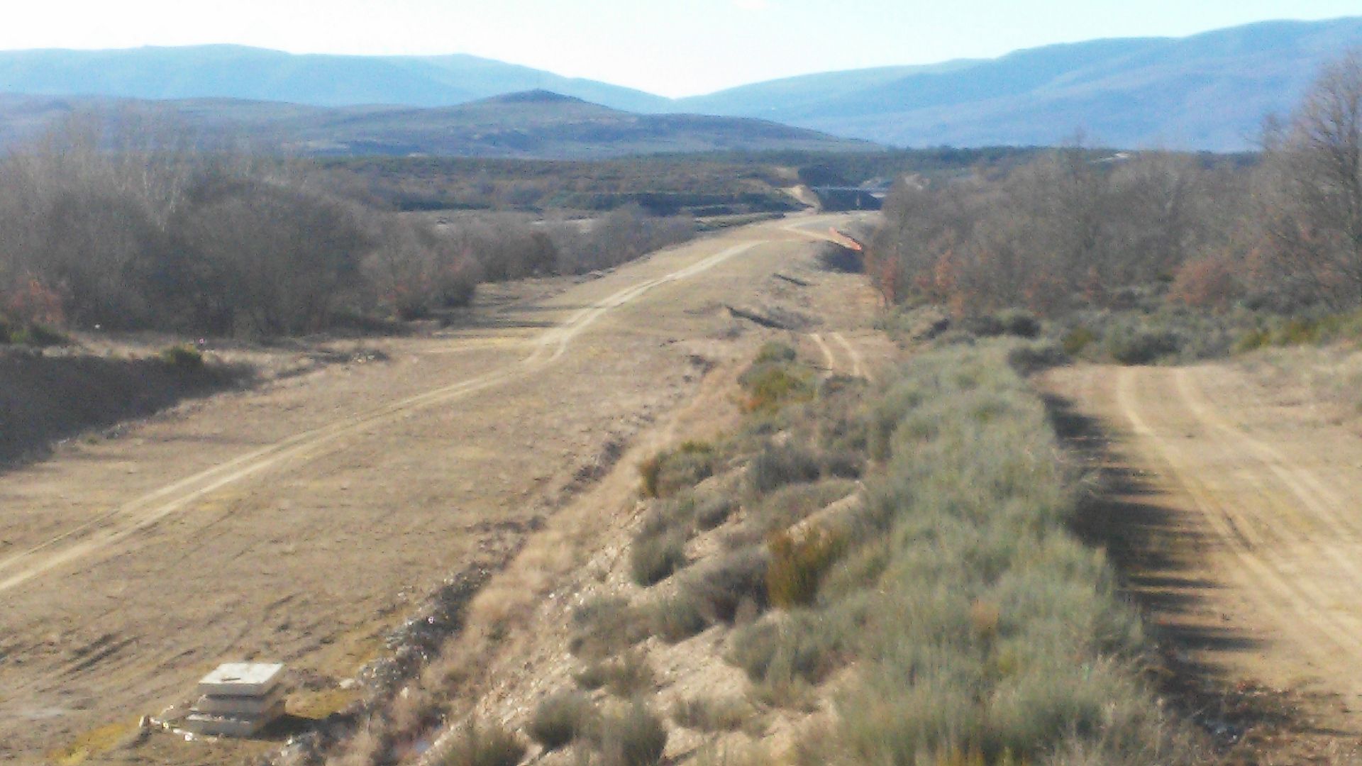

Hacia Coruña: desde ahora en las fotos hacia Coruña observar en la sierra que se ve al fondo la hendidura más notable que sabeis que es el puerto de Padornelo. Hacia ahí va la LAV. Y la A-52.

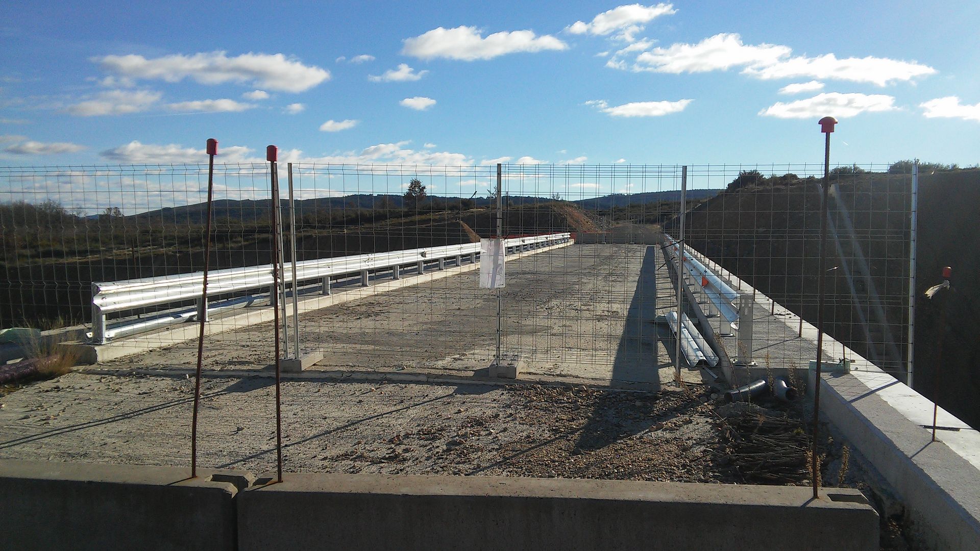

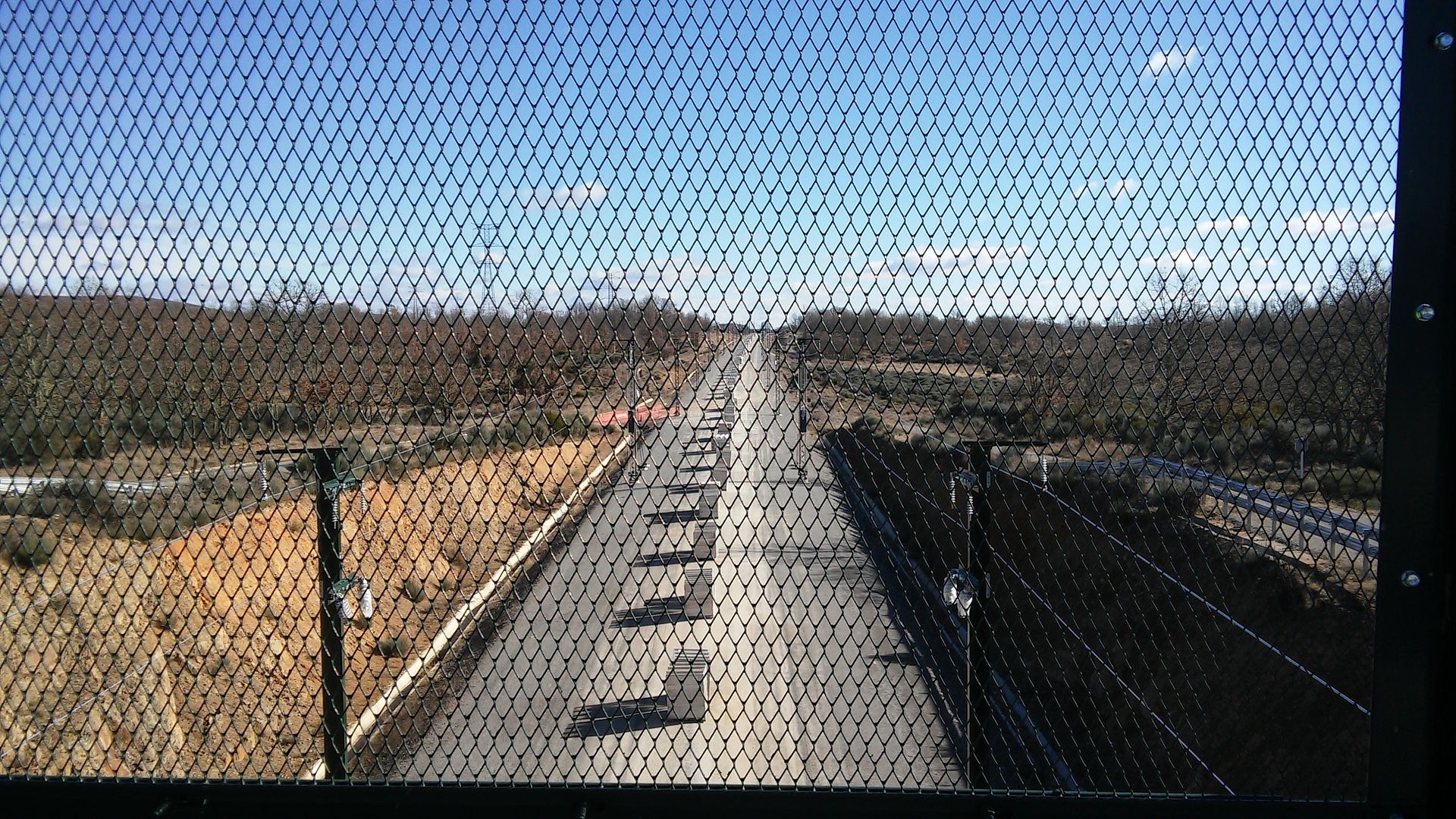

Km 80, Robleda-Cervantes, otro paso superior recién terminado:

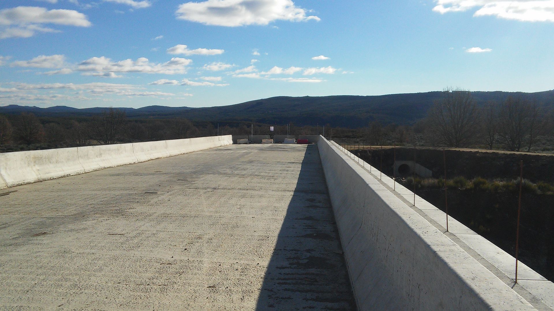

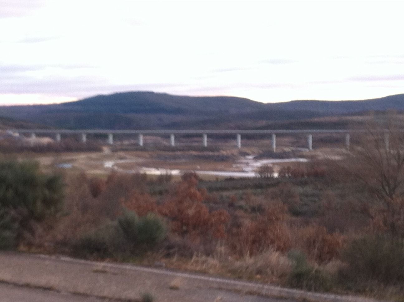

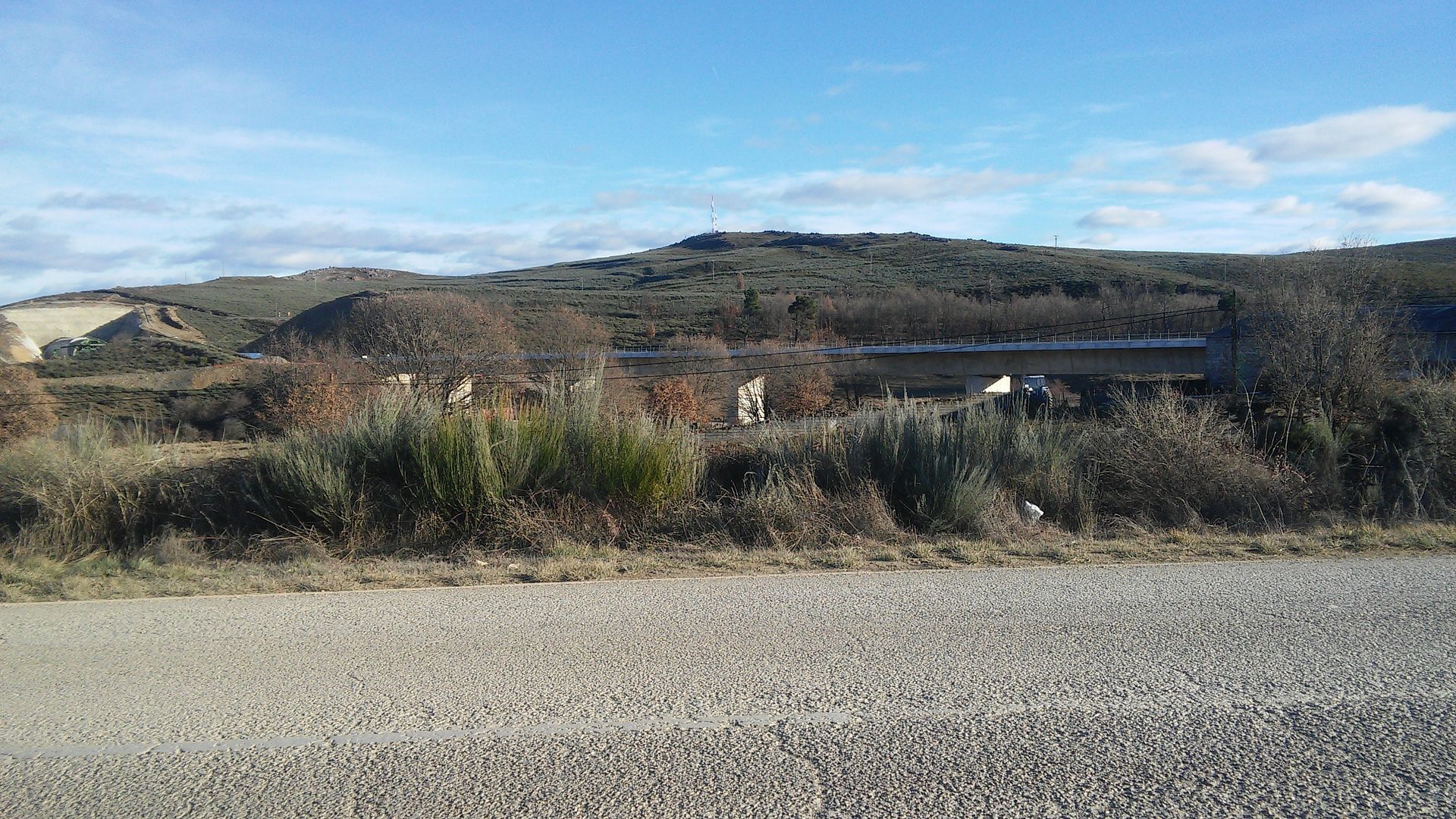

Y a continuación ya llegamos al viaducto sin tablero. Sorpresa, sorpresa. Han limpiado/despejado todo el entorno de las pilas, plataforma incluida. Están instaladas las casetas de obra, silos, aparcados monton de coches del personal, movimiento de camiones, en fin, atacando de nuevo la obra. Mirando hacia Zamora.
Mirando hacia Coruña, al fondo se abre el túnel de Otero que finaliza en el viaducto del rio Tera, ya en Puebla de Sanabria. Aunque no se aprecia antes del túnel está el viaducto del Manzanal, el de solo las pilas.

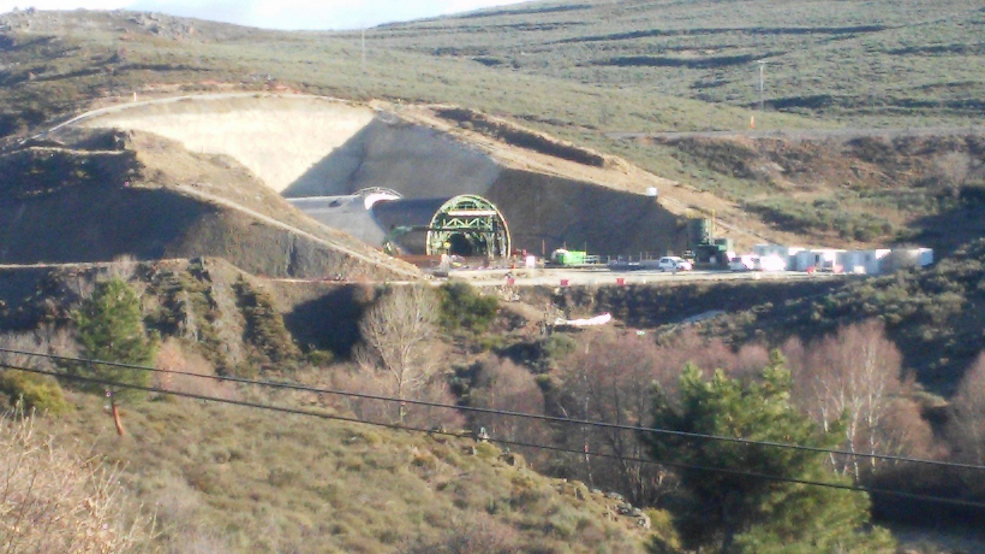

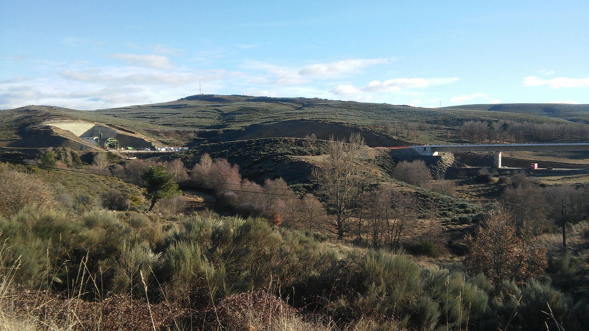

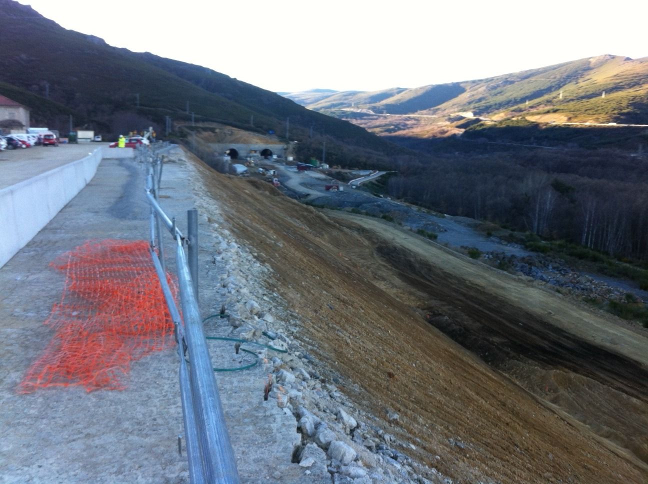

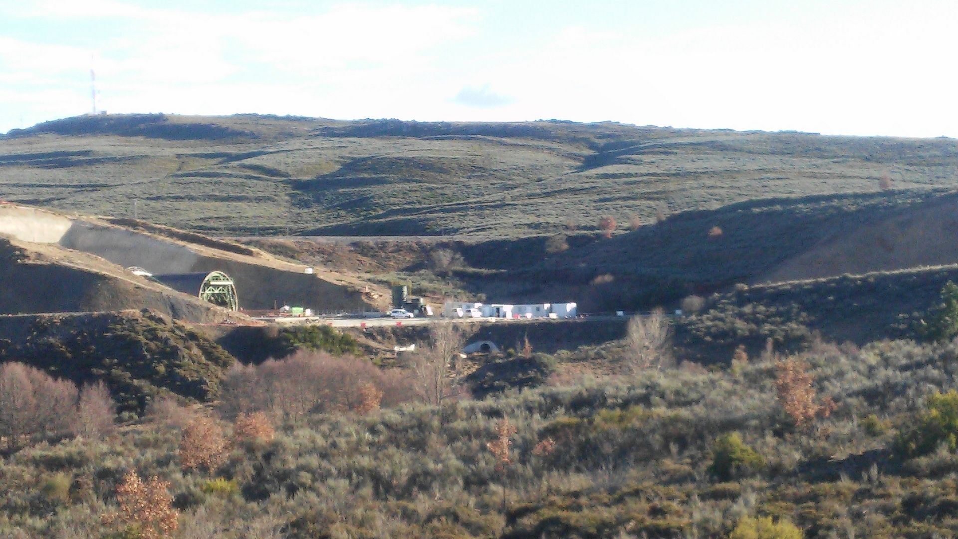

El túnel de Otero también tiene su equipo de construcción que está en marcha.
Cruzamos el rio Tera. A la derecha, Coruña:
Al otro lado cruzamos Puebla de Sanabria y tomamos la carretera a Calabor y Bragança. Al poco tiempo vemos la boca lado Ourense del túnel de Puebla de Sanabria. Se trabaja en construir un túnel artificial. A la derecha, Coruña:
Seguimos con un viaducto:
Túnel y viaducto:

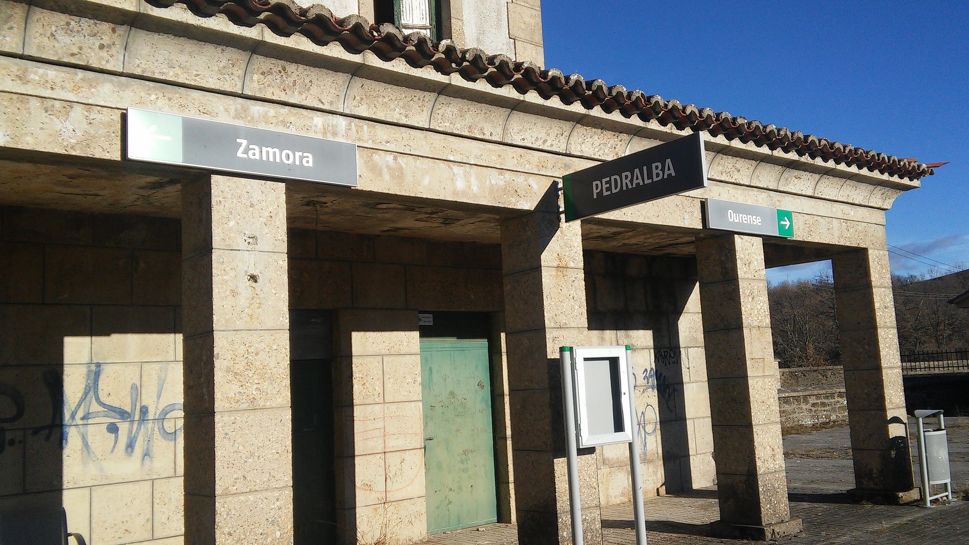

Después de atravesar Lobeznos se llega a Pedralba.

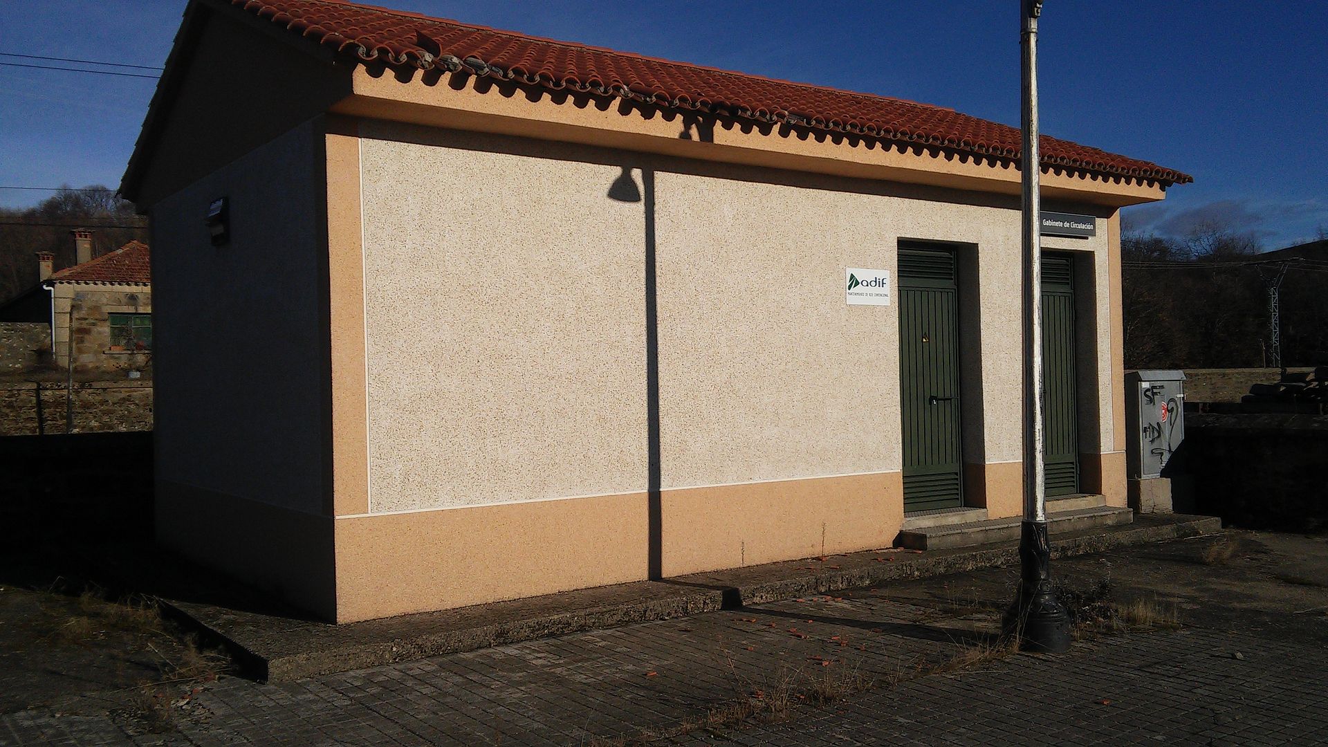

Este caseto no está en ruinas:

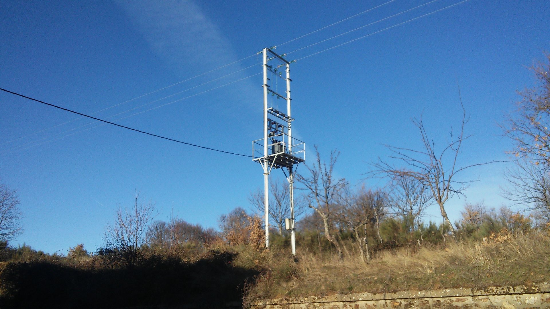

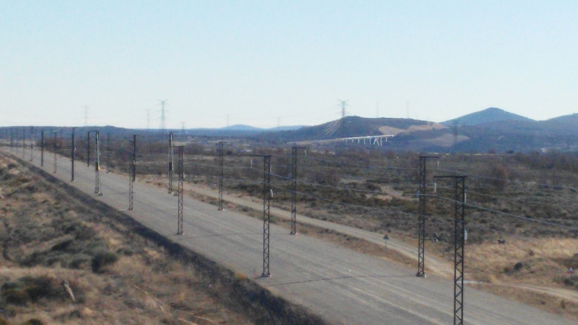

La línea eléctrica propia del convencional Zamora-Ourense:

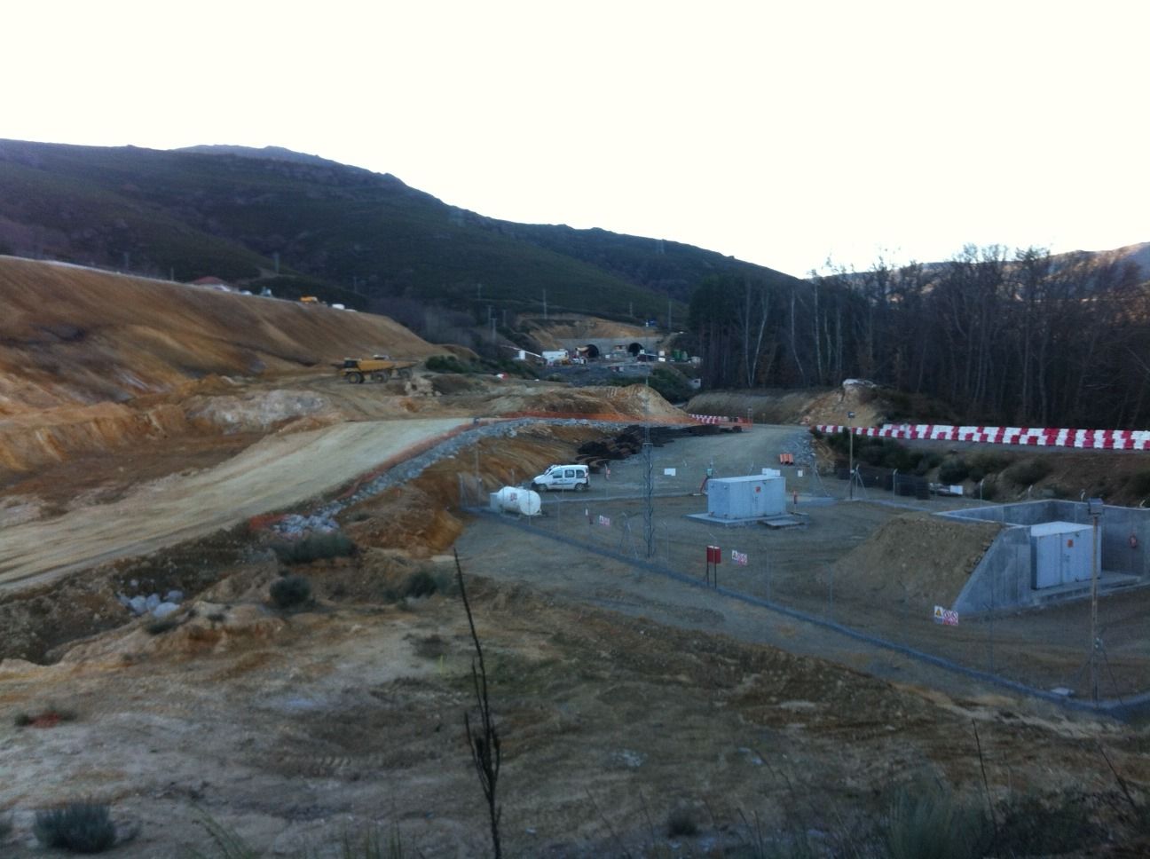

Y llego a uno de los objetivos de este viaje.

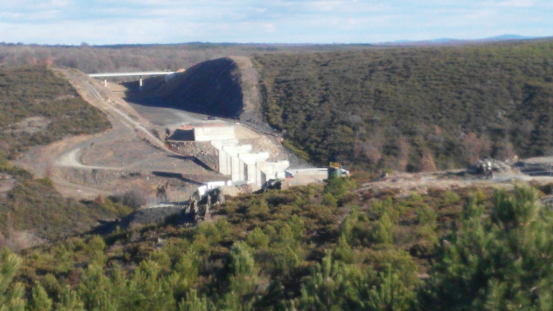

En este hilo di la noticia del acuerdo entre ADIF y ACCIONA para reanudar las obras del subtramo Pedralba-Túnel de Padornelo. Se trata de construir a partir del túnel de Pedralba, lado Ourense, un viaducto de más de 2.000 m y un túnel en Requejo de 2.400 m para la vía izquierda, con salida a un nuevo viaducto, el de Pedregales que a su vez conecta con el actual túnel de Padornelo por donde discurrirá la vía izquierda de la LAV.
Pues bien, esas obras ya se han iniciado y están en plena actividad. En la foto siguiente, mirando hacia Zamora tenemos la salida del túnel de Pedralba (no se ve) y en el camino están haciendo pilotaje para las primeras pilas de ese viaducto:
Mirando hacia Coruña tenemos la senda donde se levantarán las pilas hasta Requejo. El viaducto es de doble vía y a su terminación se separarán las dos vías en sendas plataformas separadas 30 m y así hasta Porto, unos 80 km, con via en placa y trazado con radios desde 7.800 m hasta más de 11.000 m. Para desarrollar una MAV y ganar tiempo.

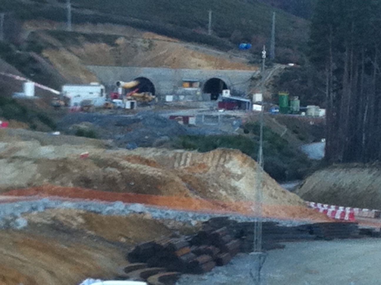

Los bitubos de Requejo. Lado Zamora. El de la izquierda es el de Acciona. Hasta hace poco solo tenía el emboquille, nada más. Ahora ya salen camiones de su interior con material extraido. Y tiene su tubo de ventilación. Por el contrario el tubo derecho pertenece a un contrato distinto adjudicado a Puentes, y en paro desde hace casi dos años. Tiene unos 1800 m horadados en avance. Y parece que en destroza hay casi 1.000 m o así. :mrgreen: Horadaban por las dos bocas. Y el ADIF dio orden de cesar la perforación por el lado Ourense. Hasta hoy.
La carretera de acceso a la estación convencional de Requejo desde el pueblo quedo cortada por la plataforma de la foto anterior. Se construyo un nuevo puente sobre la plataforma de la LAV que muestro en la siguiente foto: se va la luz...
Para dar paso a la plataforma de la vía izquierda de la LAV antes de entrar al túnel de Requejo se comieron medio monte, el ribazo izquierdo. Arriba a la izquierda queda el aparcamiento de la estación convencional de Requejo y el propio edificio que podeis ver. Y las casetas de obra de Acciona para su túnel. Aparcamientos, maquinaria de todo tipo.

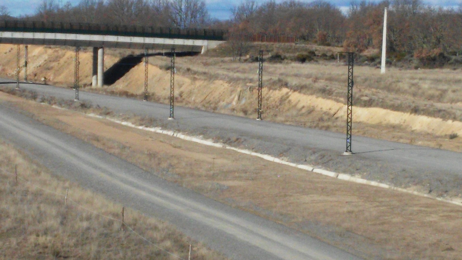

Mensajepor talgo151 » 24 Ene 2017, 21:34
En la foto antepenúltima donde se ve el desmonte entre la lav y la estación de Requejo,como se nota que la zona superior ya fue rellenada en su día para hacer la explanada de la estación .Se aprecia muy bien el terreno original en claro y la línea oscura de la primitiva cubierta vegetal.
Mensajes: 6392
Mensajepor lbamonde » 29 Ene 2017, 22:15
talgo151 escribió:En la foto antepenúltima donde se ve el desmonte entre la lav y la estación de Requejo,como se nota que la zona superior ya fue rellenada en su día para hacer la explanada de la estación .Se aprecia muy bien el terreno original en claro y la línea oscura de la primitiva cubierta vegetal.
Tienes razón. No me había fijado. Otra foto que va más allá.
