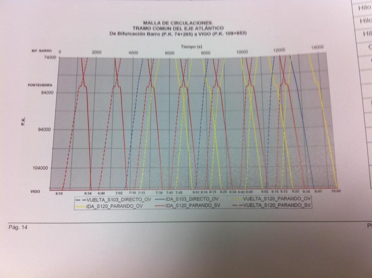

Vamos a ver Vi: pongo la malla del tramo del Eje Atlántico por donde van a circular los trenes de Ourense a Vigo por Cerdedo.
Te cuento. Donde leas 103 significa tren AVE genuino. puede ser un 100 o un 102/112 o un 103 o un AVRIL, si lo compran.
Y donde leas 120 se refieren a MD de AV, o sea, los Avant.
Y un Avant de Ourense a Vigo por Cerdedo hace el viaje en un abrir y cerrar de ojos.
Esta malla solo contempla el tráfico desde las 6,10 h hasta las 10,00 h.

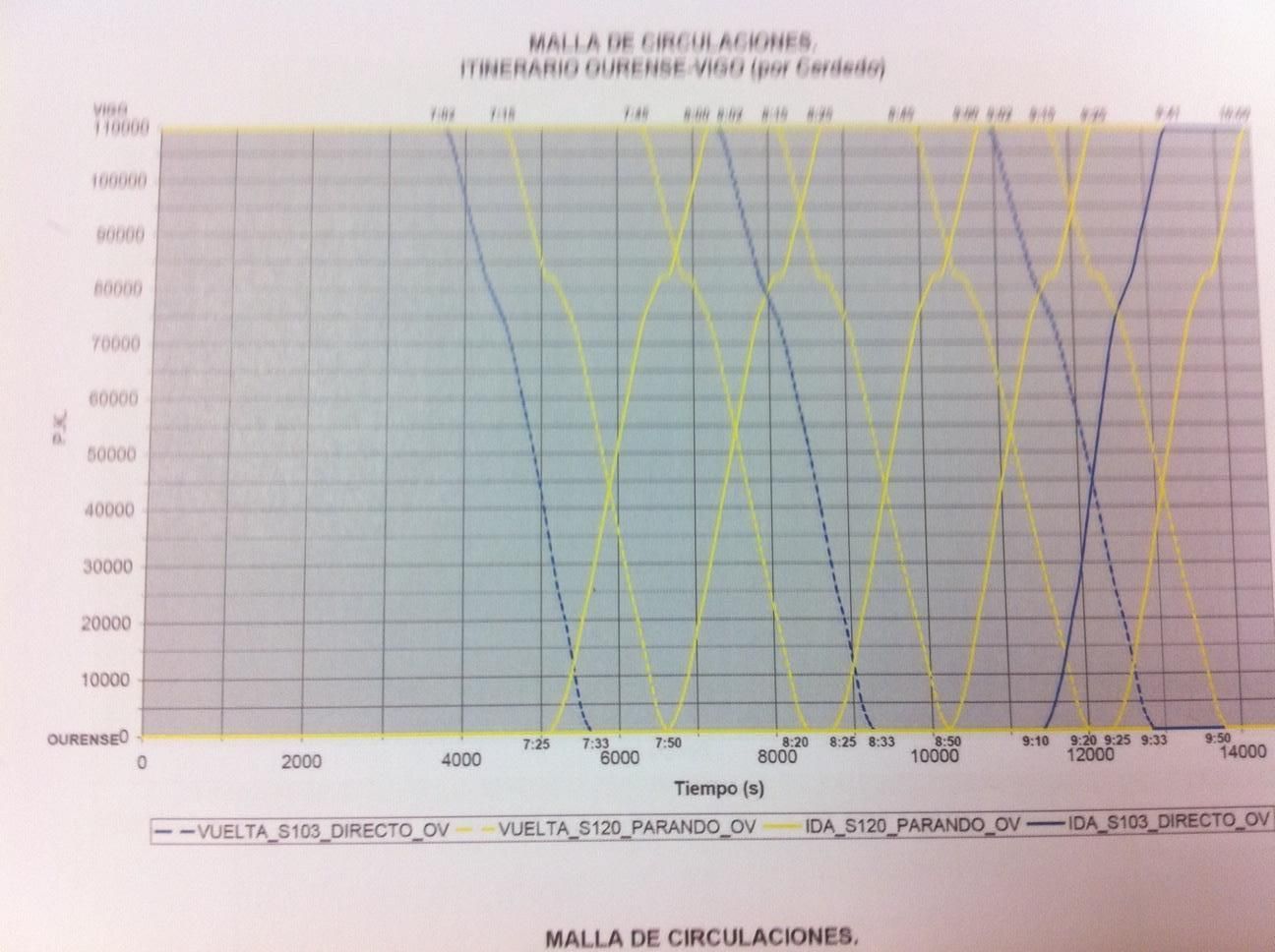

Vigo-Ourense por Cerdedo
Tráfico de 7,25 h a 9,50 h.
Un AVE Vigo-Ourense, 31 minutos. v/v 31 minutos.
