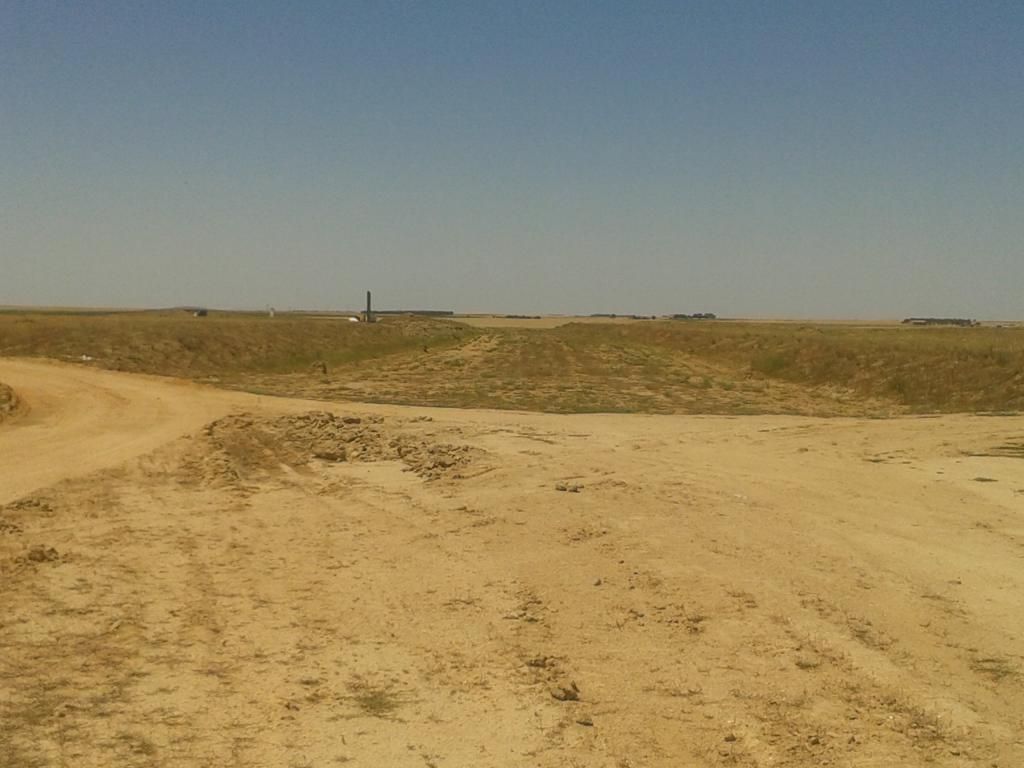

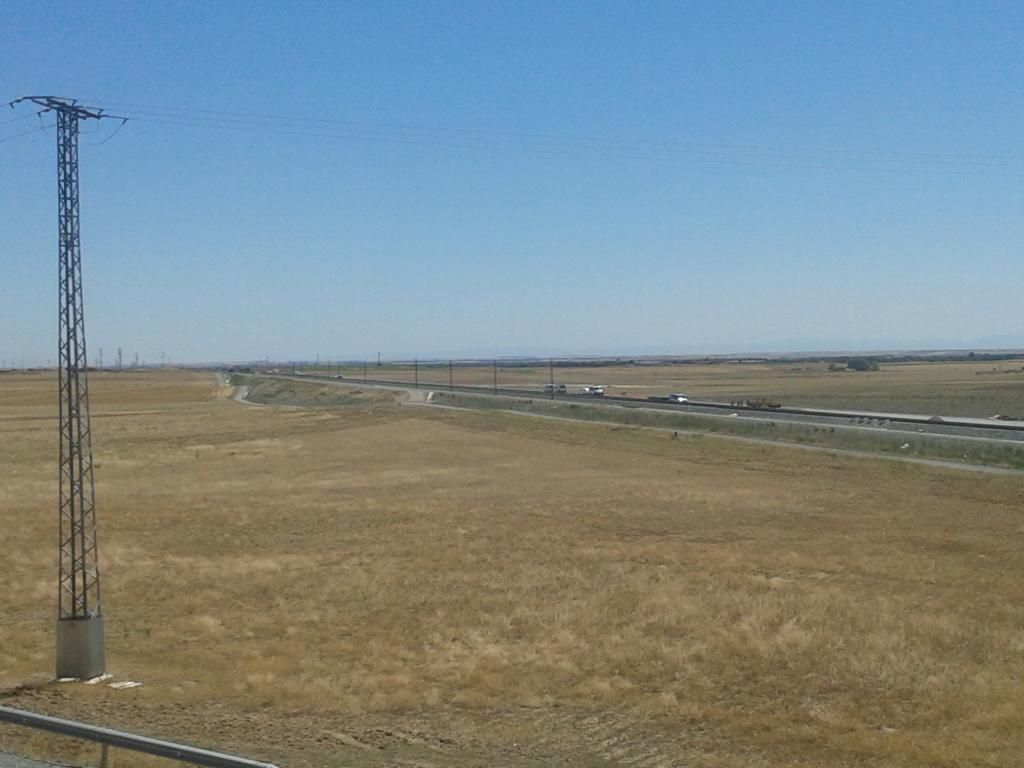

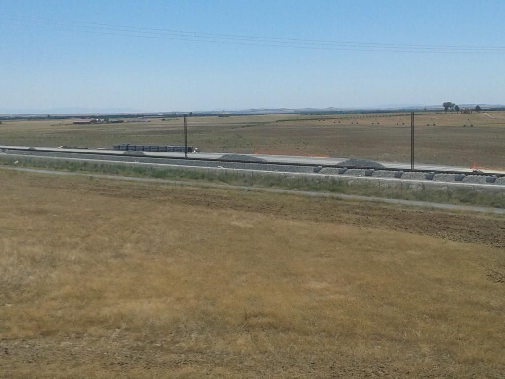

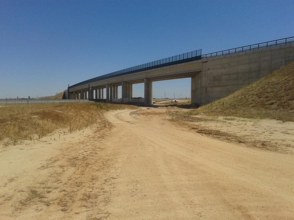

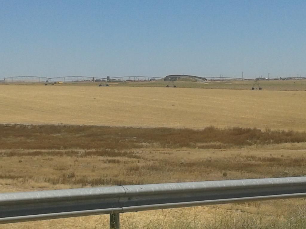

Aprovechando una visita a la zona he podido sacar unas fotos de la situación de la evolución de las obras en la futura estación de Medina del Campo Alta Velocidad.
Indicaros que los trabajos son variados y en varios frentes, tanto de instalación de vía como de electrificación.

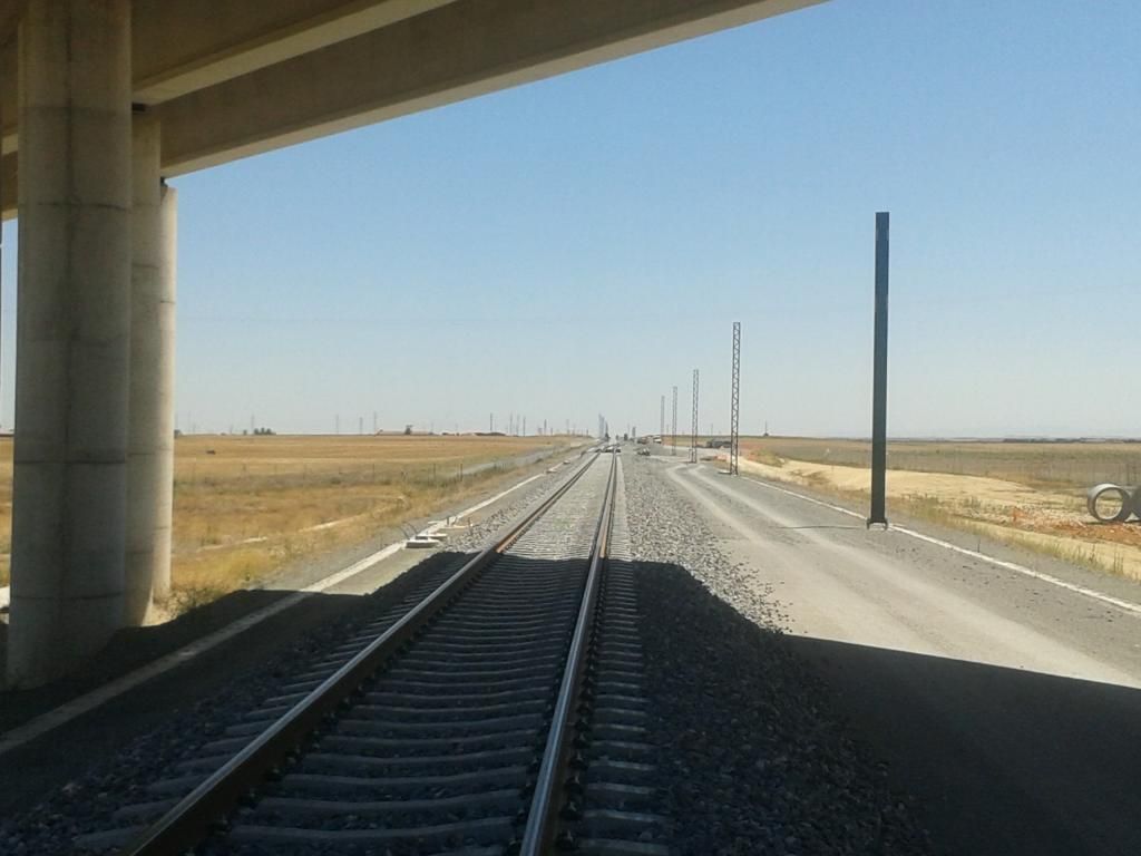

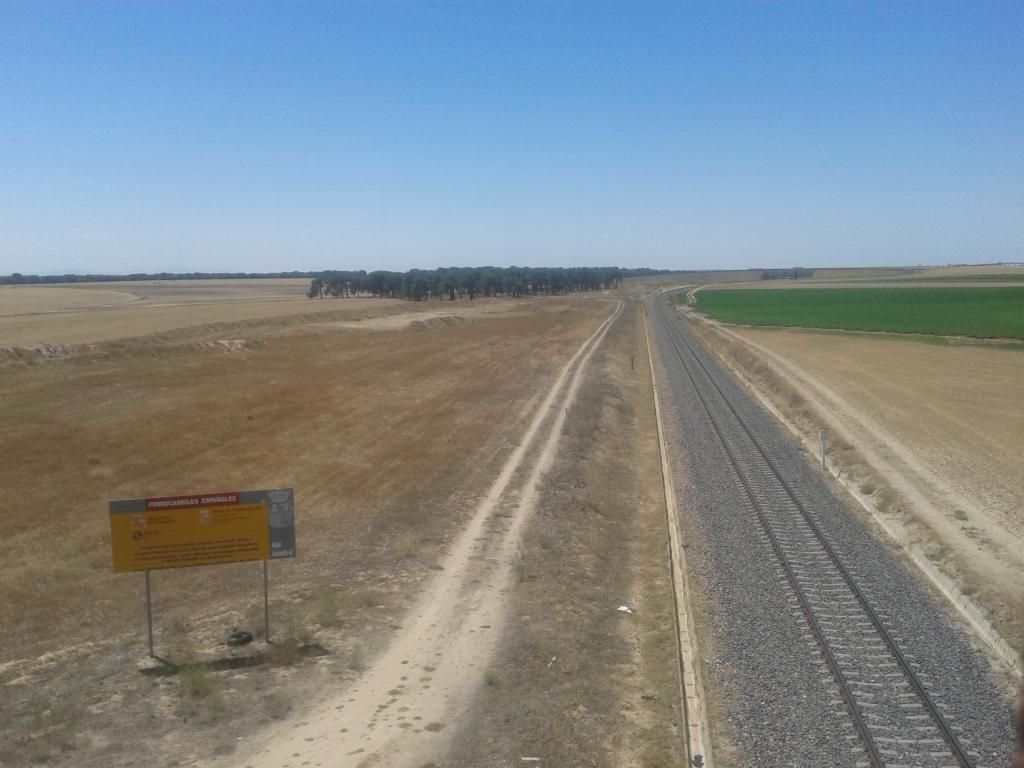

Una panorámica de la situación. Aunque no se distingue muy bien, se ha instalado la vía del futuro apartadero y ahora están con la vía directa.

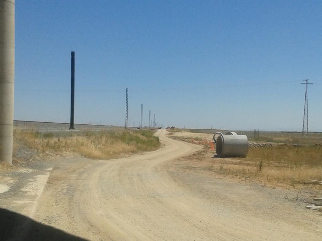

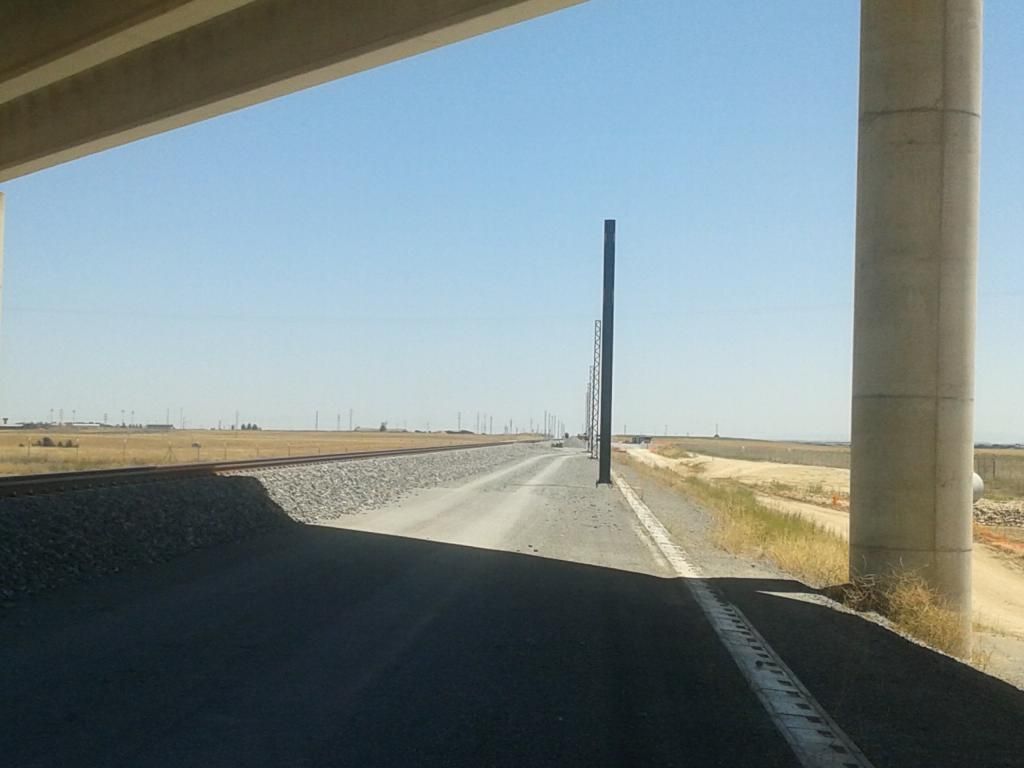

También se está trabajando en la instalación de postes de catenaria.

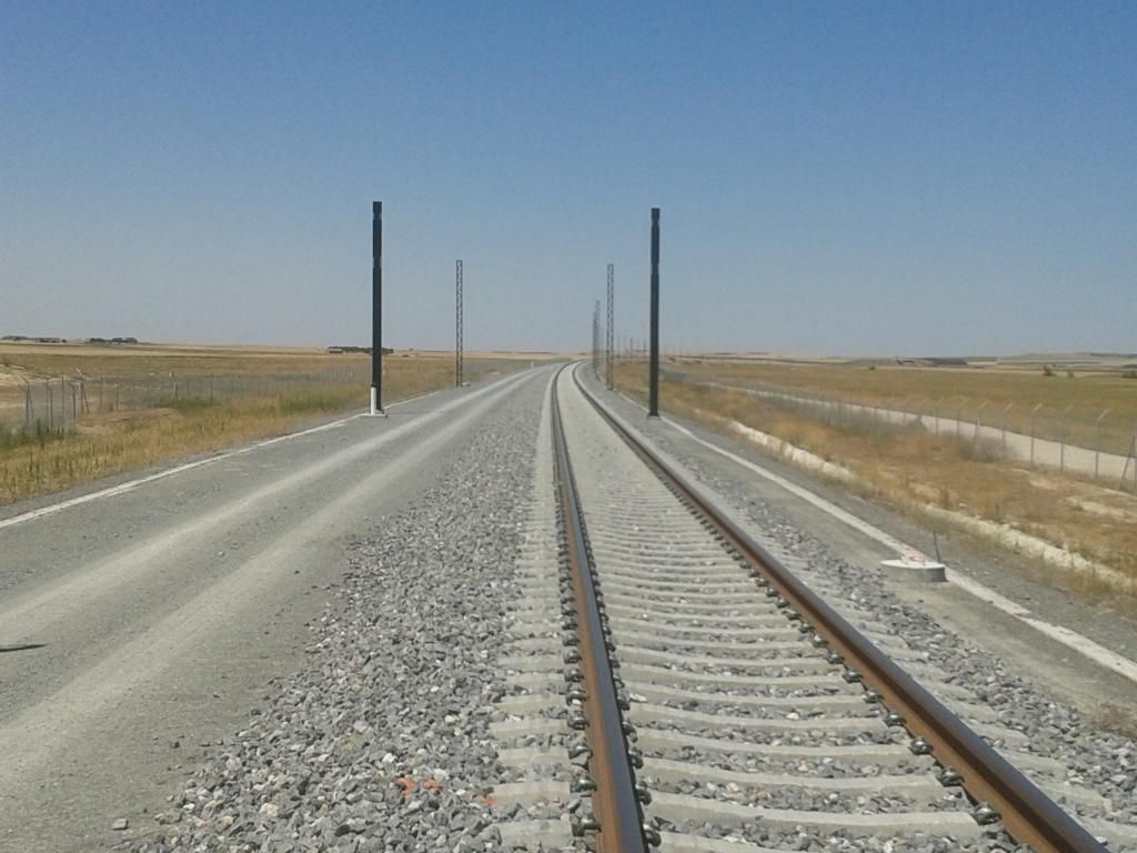

Lo curioso es lo que se ve en esta foto. Se ha tendido la vía directa y sin embargo se han instalado los postes del catenaria del lado contrario... entiendo que habrá doble vía pero el desvío ya está instalado ¿? No sé si el PAET se construirá en doble vía o en simple...
Haciendo un poco de zoom se aprecia el desvío que aunque de forma provisional está siendo utilizado por la maquinaria ya en vía.
Mirando hacia Zamora:
En esta misma zona estará la salida del cambiador de anchos para el enlace con la Línea Medina-Salamanca.
Mirando hacia Salamanca hay movimiento de tierras en esta primara parte pero poco mas...
En el mismo hipotético trazado no se ven ningún movimiento:
Miento, a excepción de este pequeño tramo:
