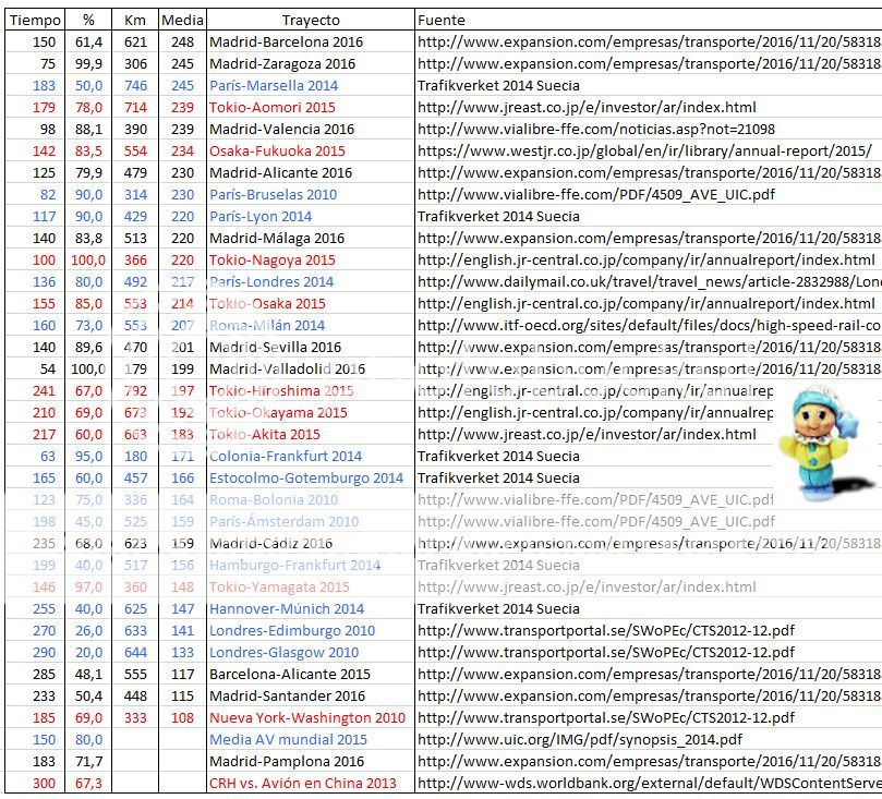

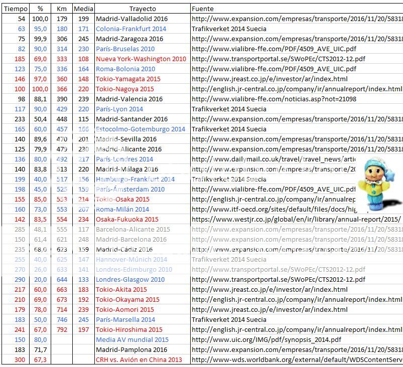

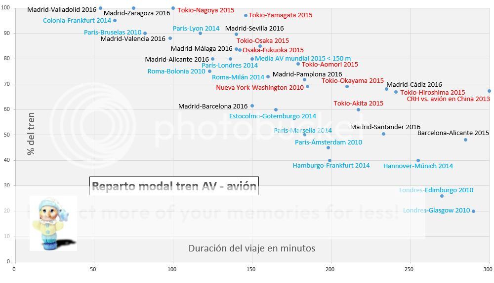

Al hilo de esos datos, una imagen de cosecha propia, a nivel mundial:
El dato de China es el total de los trenes CRH comparado con los vuelos interiores.
Me faltan datos de Corea (solo tengo de 2005, nada más empezar la AV) y de Taiwán; también se pueden poner otros que sean significativos, aunque no sean de AV, como los últimos del gráfico, así que se agradece la colaboración, eso sí: con fuente. ¡Gracias!
Resulta interesante comparar el 35% del tren en la ruta Roma-Milán en 2004 (con un trayecto de 238 minutos) con el actual 73%, gracias a los 160 / 170 minutos (poco más de una hora de recorte, un 33%) y a la competencia de NTV.
Puesto que los datos terminan apelotonados, los pongo también ordenados por la velocidad media:
Y por la distancia:
Las imágenes tienen algunas semanas, ahora tengo datos algo más actualizados y son, salvo Madrid-Cádiz, mejores que estos; Madrid-Pamplona son 441 km y 145 km/h de media.
