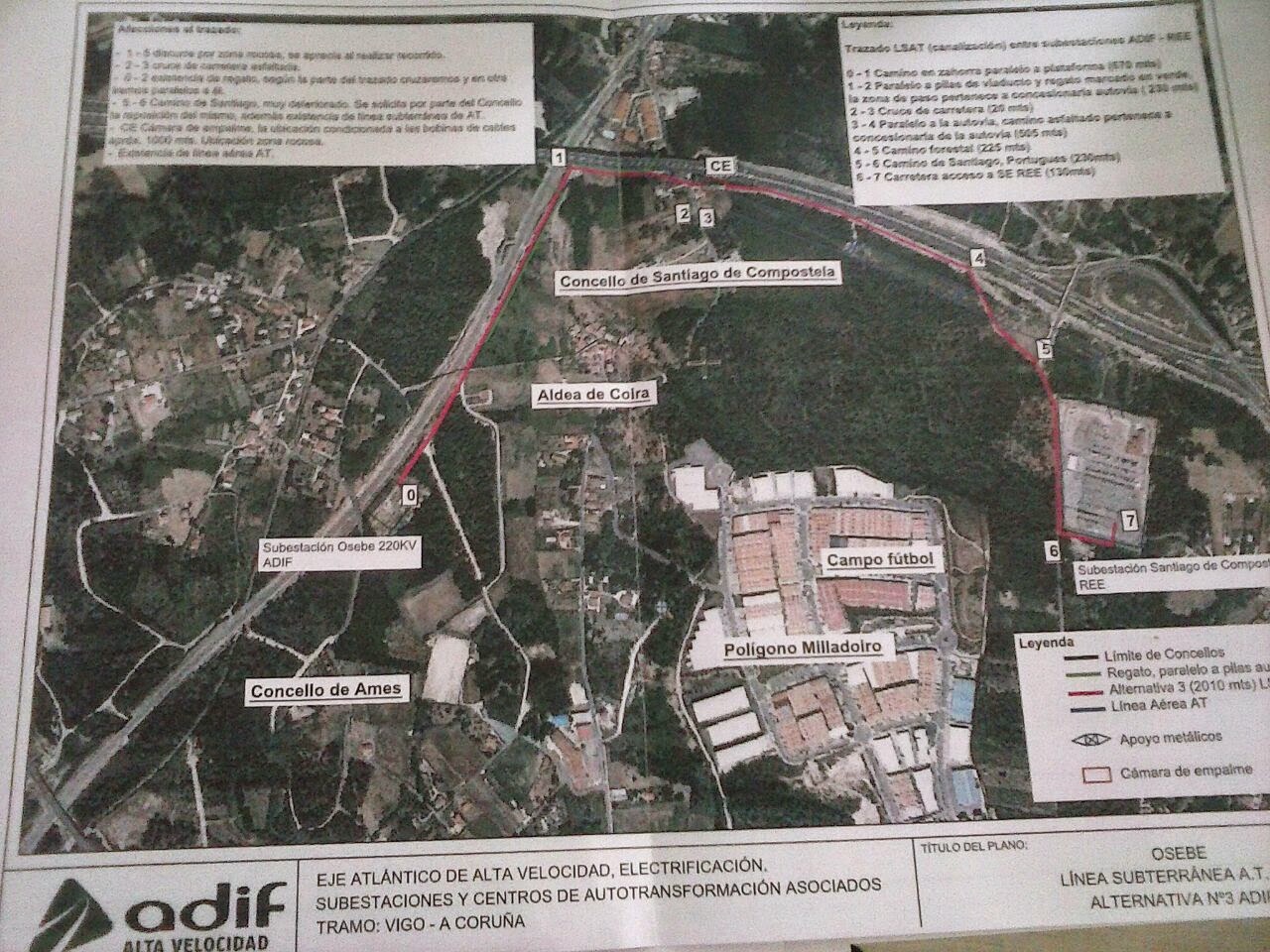

Nota de prensa de 28 de enero, en la que la Plataforma amenaza con nuevas acciones si no se llega a acuedos definitivos con Adif, REE y los nuevos afectados.

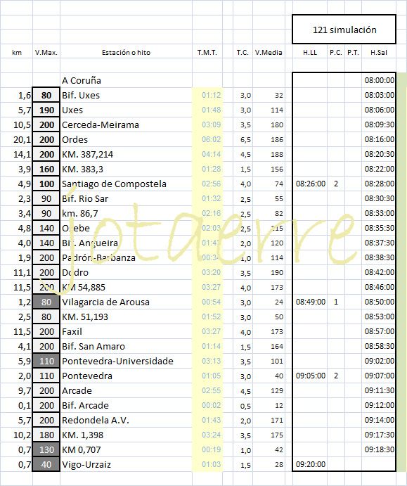

Distancias y velocidades máximas entre A Coruña y Vigo
Cuando entre en funcionamiento la línea, esto será lo que habrá.
Las distancias son oficiales.
Las velocidades máximas de cada tramo también son oficiales pero dentro de ellas hay algunas limitaciones puntuales (y un error oculto).
Los tiempos asignados son de mi cosecha y podrían variar pero muy poco (creo).
Mensajepor AFYESTREN » 23 Mar 2015, 09:51
Evaluacion de Tiempo Vigo-A Coruña
Los tiempos dados en varios foros por Fomento han sido de 70 minuto ( incluso en una ocasion 65 minutos)
Por ello, o se puede optimizar tu estimacion ( Jotaerre) , o ¿ el tiempo de Fomento esta pensado para "Directos" Vigo-A Coruña
sin paradas intermedias..... ?
Mensajepor jotaerre » 23 Mar 2015, 11:02
Yo creo que el factor principal que determina el desvío de los tiempos previstos anteriormente y los que a mi me salen es la cantidad de limitaciones y cambios de velocidad -algunos muy notables- que se producen en la línea.
Resulta difícilmente comprensible que tramos que se han remodelado totalmente tengan velocidades máximas muy bajas. Ya no es solo los 140 por Bif. Angueira, es también esa isla que hace la estación de Vilagarcía con tramos a ambos lados a 80 que hace casi inutil pensar en un servicio que no pare ahí o los casi ocho kilómetros con 110 de máxima entre Bif. San Amaro y Pontevedra.
En cuanto a la metodología empleada en la asignación de tiempos por mi parte, está bastante ajustada. Hay que tener en cuenta que son tres las paradas intermedias lo que produce cuatro tramos de circulación (entre parada y parada) con sus correspondientes curvas de aceleración y deceleración. Además cuando se produce un cambio de velocidad entre dos tramos, las correspondientes curvas de aceleración y deceleración han de ser siempre en el tramo de mayor velocidad máxima permitida por lo que la velocidad media en esos tramo decae.
Hay un caso curioso y es Bifurcación Arcade. Crea un tramo de 0.1 km al que forzosamente hay que asignar medio minuto de marcha que es el mínimo permitido. He estudiado si ese medio minuto se podría descontar de los tramos colindantes y me ha parecido difícil porque además las llegadas y salidas de las estaciones en que hay parada tienen que ser tiempos redondeados al minuto. Es decir, que si en ese caso quito el medio minuto necesitaría quitar otro medio minuto antes de llegar a Vigo y ya va la cosa justa porque, aunque la velocidad máxima en Bif. Arcade-Redondela AV sea de 200 hay una limitación durante más de 700 metros a 160-170-180 así que hay menos colchón de lo que parece.
Yo diría que he puesto menos colchones que los que pondrá Renfe.
