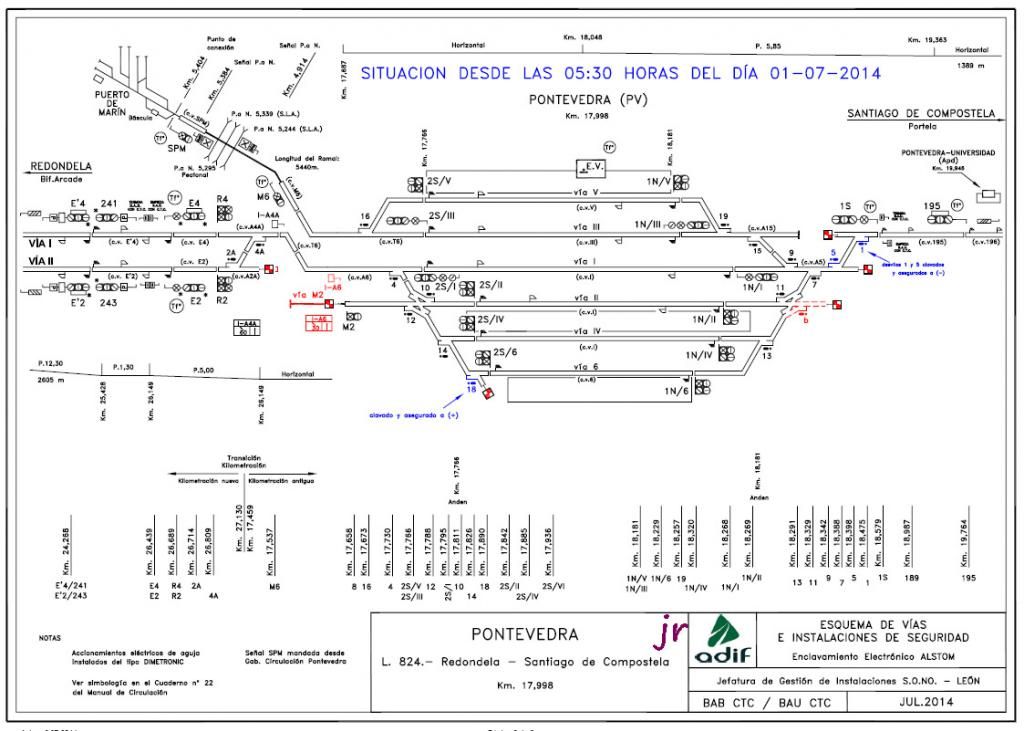

En la estación de Pontevedra, esta madrugada hubo los cambios que había comentado hace unos días que se iban a producir.
Para llevar a cabo, cortaron las dos vías de la LAV -en lado Sur después de señal de entrada y antes de entrar en playa de vías- con una radial.
La vía II lado Sur y la vía I lado Norte las han ripado hacia fuera y han unido la vía I lado Sur con vía II lado Norte.
De esta forma un tren que entra en Pontevedra procedente de Vigo entra en vía única por vía I luego pasa a vía II mediante conexión directa en diagonal, a continuación pasa directo en diagonal a vía mango M2 para acceder a vías 4, 6 y 8.
El ramal de Marín no está cortado por ahora, aún siguen en su sitio los escapes a levantar. Fuera hay acopio de traviesas polivalentes especiales para desvíos.
Mensajepor zoltan » 01 Jul 2014, 23:20
zoltan escribió:Para llevar a cabo, cortaron las dos vías de la LAV -en lado Sur después de señal de entrada y antes de entrar en playa de vías- con una radial.
La foto del corte:

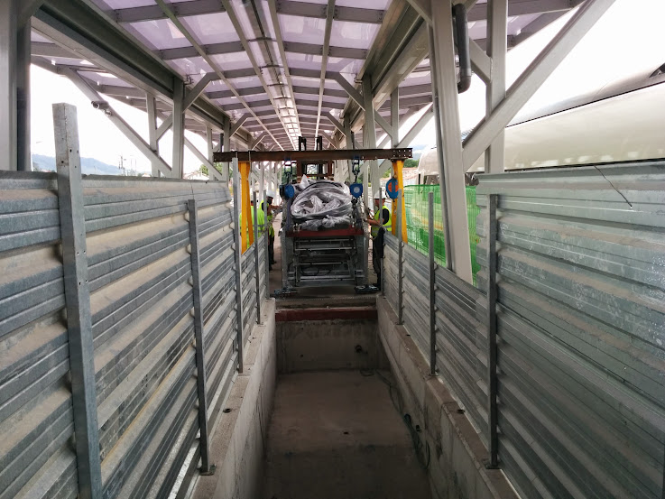

Montaje de escaleras mecánicas en la estación de Pontevedra:
Bajando primer módulo en el segundo andén.
Introducción del tercer módulo (son 3) en el segundo andén.

Hay huecos para 6 escaleras mecánicas, dos para cada andén. Pero sólo se va a instalar por ahora dos escaleras, una en el andén principal y otra en el segundo andén. Por ahora no tiene el movimiento de pasajeros para justificar dos escaleras por andén (una de subida y otra de bajada). Entonces están tapiados los huecos que no se usan.
Se aprecia perfectamente el hueco de la izquierda, es del segundo andén.
En el andén principal, la segunda escalera estaría al lado del ascensor enfrente a la que se monta, se ve el hueco.
En el tercer andén están los dos tapiados, irían juntas como en el segundo andén.

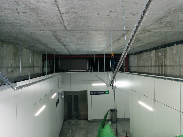

Montaje de escalera mecánica
