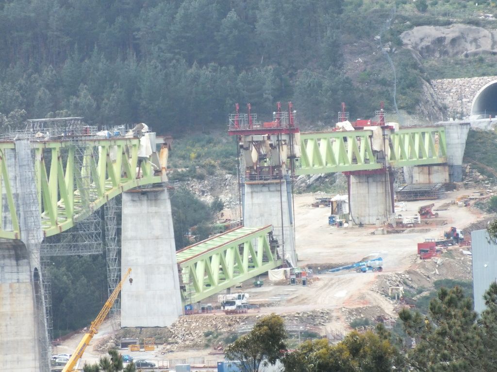

Empezamos con una general (a la izquierda de esta foto hay los 5 primeros vanos con estructura metálica ya terminada, a falta de terminar la soldadura del último tramo izado).

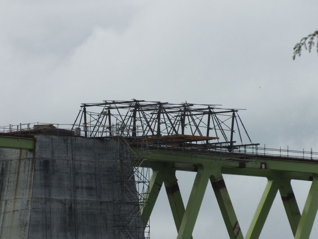

Al lado del pilar 5 (en el tramo 6) están montando una estructura (como la que hay en el tramo 9)

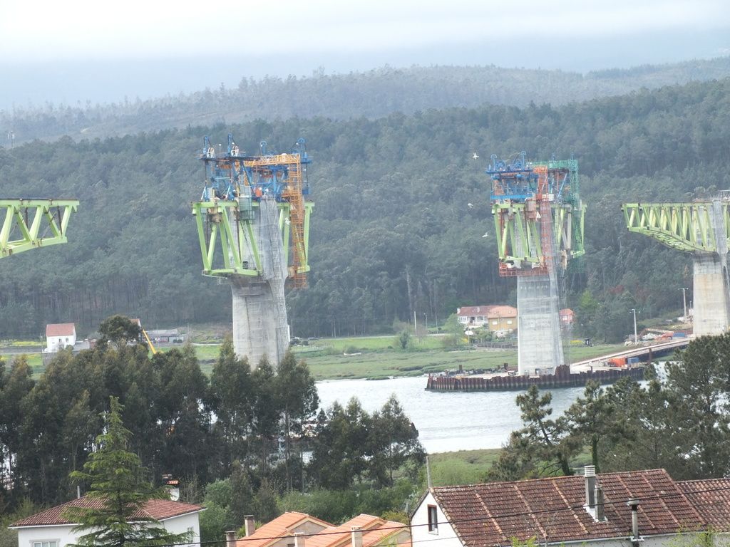

Los tramos centrales, sobre el cauce del río (pilares 6 y 7)

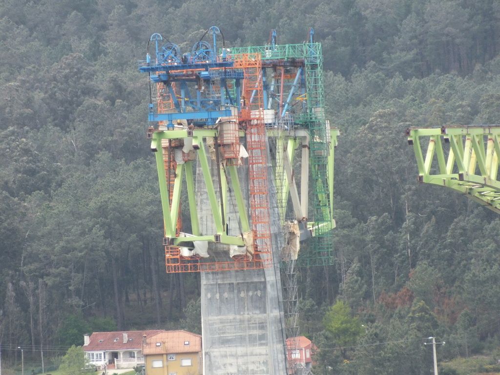

En el pilar 6 ya izaron una dovela por cada lado. En el lado izquierdo ( vano 6) son 6 y en el derecho 7 dovelas, mas las respectivas de unión (que si son como las que usaron en los vanos 5 y 9, ya acabados, son mas grandes)

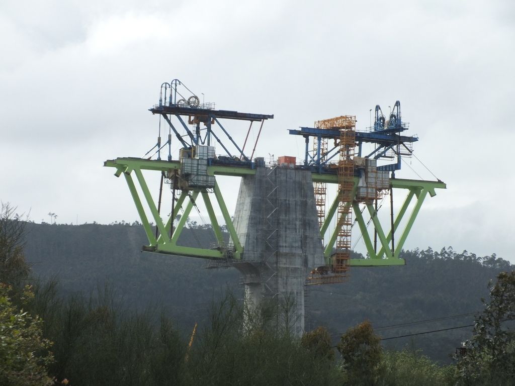

El pilar 7, en el cual ya han izado 1 y 2 dovelas. En este caso es al reves, a la izquierda (vano 7) son 7 y a la derecha son 6.

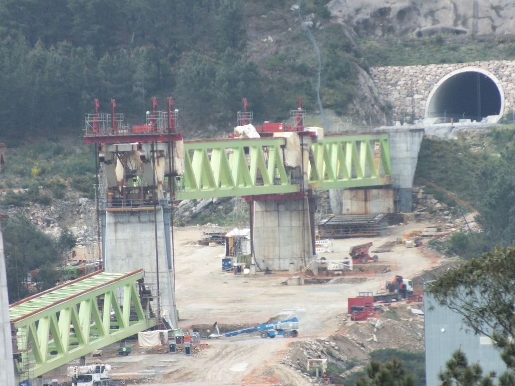

Tamo final donde falta izar el vano 10. Si os fijais en el pequeño trozo entre el puente y el tunel hay dos postes ya colocados.

Por cierto, yo, que soy de letras, hubiera hecho esos tramos metálicos verdes al revés, es decir, la parte más ancha arriba y la más estrecha abajo, así, al ponerlas en su sitio quedarían, digamos, "encajadas". Y, como sigo siendo de letras, me da grima pensar que en esos tramos se pueden cruzar dos tres y están "sólo" soldados y "boca abajo".
En fin, los ingenieros de caminos, canales, puertos y puentes son sabios y seguro que no pasa nada.

Mensajepor melco » 07 Abr 2014, 22:52
Como miembro del gremio que mencionas compañero Cosasdetrenes, debo decirte que la parte "mas ancha" se encuentra abajo para resistir las tracciones que se generan en el tablero. En la parte superior se colocará el tablero de hormigón, adecuado para resistir las compresiones.
Así dicho suena confuso pero para tener una idea muy general ten en cuenta que el hormigón no resiste tracciones y por eso se coloca en zona de compresiones, y con el acero ocurre lo contrario, es más adecuado para las tracciones y se coloca donde aparecen dichos esfuerzos.
En tableros que no sean mixtos sino de hormigón armado, en la cara inferior es donde se coloca la mayor cuantía de acero.
Saludos con mucha envidia de ver estas fotos espectaculares.

Y ademas las vigas superiores, que son dos, están en el eje de sendas vías.
Osea, el tablero de hormigón tendrá que tener voladizos para la mitad de vía, postes, canaletas, barandillas....
Esta foto de SC.Sidon se ve claro:

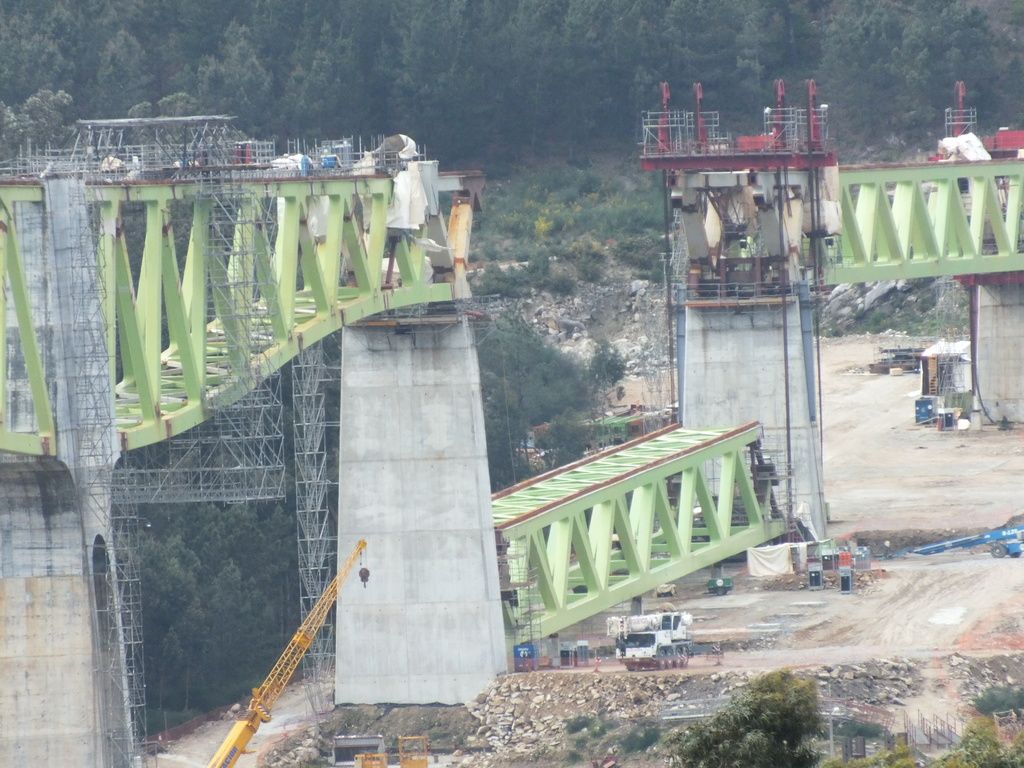

Mensajepor SCsidon » 02 May 2014, 03:55
Fotos del Viaducto sobre el Ulla:
Empezamos por el pilar 6, listos para izar un nuevo tramo.
Pilar 7, tanto en este como en el anterior (cuando izen el que esta listo) hacía el centro del río ya no podrán izar los tramos solamente en vertical, si no que tendrán que izar, desplazar horizontalmente y acabar de izar.
Y por fin izaron el vano 10.
Con lo que queda terminada la parte final.
Quedando para terminar la estructura metálica "solamente" los tres vanos centrales.

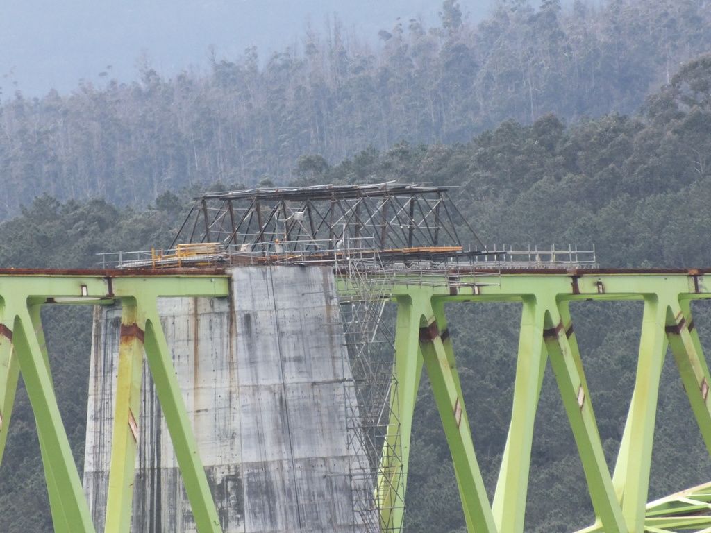

En el viaducto sobre el Ulla, en el lado catoira montaron una gura torre encima del puente.
Dos fotos con el movil:
Mensajepor talgo151 » 10 May 2014, 20:52
Sera para trasportar en un cubilete el hormigon para hechar la losa.Supongo que los camiones iran entrando marcha atras segun se pueda ir pisando la losa y esta grua reparta el hormigon por la zona a ejecutar.

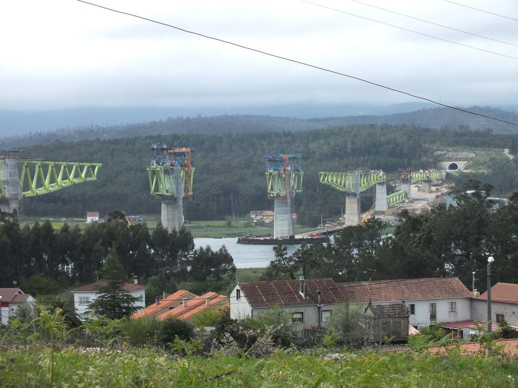

Mensajepor SCsidon » 25 May 2014, 05:38
Os traigo fotos de este Sábado.
La obra sigue a buen ritmo.
Empiezo por los vanos centrales:
El pilar 6 ya tiene tres dovelas por cada lado:
Y el 7 cuatro por cada lado.
