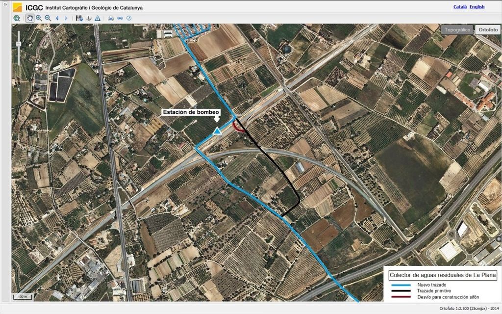

Mensajepor MZC » 04 Jun 2015, 10:10
Me soplaron el otro día el inminente final del famoso "tapón" que interrumpe la plataforma ferroviaria en el cruce con el camino del Mas de la Cuca. Aunque la fuente me merecía confianza, me pareció necesario investigar un poco y esto es lo que encontré:
El Ayuntamiento de Vila-seca licitó el contrato del servicio de mantenimiento y conservación de las redes de saneamiento, estaciones de bombeo, fuentes públicas y ornamentales de Vila-seca (DOUE de 23 de mayo de 2014, BOE de 23 de junio de 2014). El pliego de prescripciones técnicas, elaborado en diciembre de 2013, fija su duración en cuatro años prorrogables por dos años más, e incluye en el objeto del contrato el "mantenimiento de las estaciones de bombeo". En su anexo 6 no figura la nueva estación que ha de permitir la apertura del "tapón".
La Junta de Gobierno Local, en su reunión del 29 de octubre, aprobó adjudicar el contrato del servicio a AQUAMBIENTE y ACSA, previa su constitución en UTE, por un precio anual de 225.000 € + IVA. Realizados los trámites oportunos, el 23 de marzo de 2015 firma el Alcalde el "Anuncio del Ayuntamiento de Vila-seca de adjudicación del contrato de mantenimiento y conservación de las redes de saneamiento, estaciones de bombeo, fuentes públicas y ornamentales de Vila-seca", publicado en el BOE de 29 de abril.
Es de notar que desde el acuerdo de la Junta de Gobierno para licitar el servicio hasta la publicación en el BOE del anuncio de licitación mediaron 40 días. Desde la publicación del anuncio hasta el acuerdo de adjudicación otros 124 días para la presentación de ofertas, su valoración y toma de decisión. Y 182 días desde el acuerdo de adjudicación hasta su publicación en el BOE. ¿Qué sucedió en esos seis meses? No lo sé, pero lo importante será que haya servido para acabar de una vez con tan enojoso embrollo.

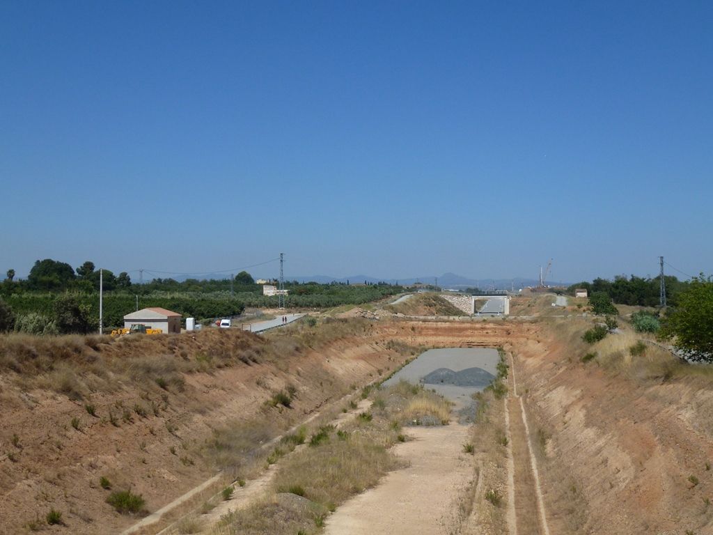

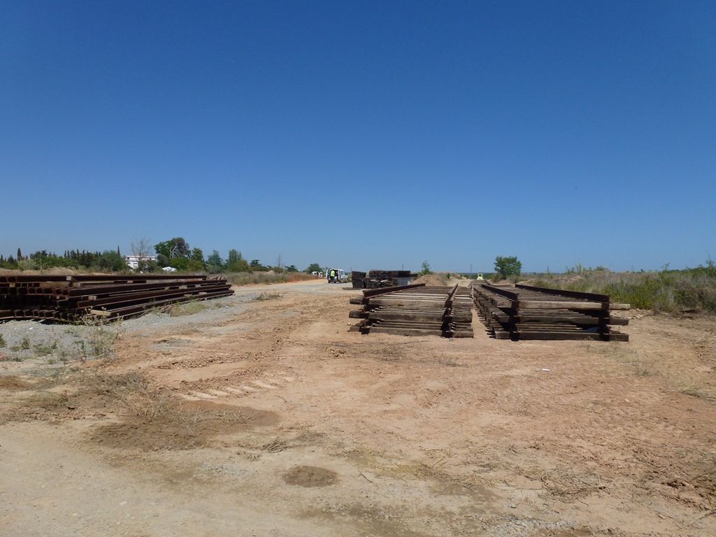

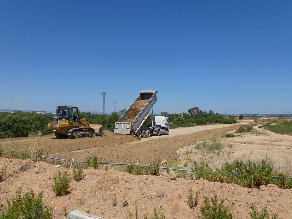

Mensajepor MZC » 05 Jun 2015, 23:38
Fotos calentitas, tomadas esta misma tarde en la "estación Central":
¡Van a por todas!

MZC escribió:Fotos calentitas, tomadas esta misma tarde en la "estación Central":
¡Van a por todas!
Tu opinion, MZC, estas obras son por la construcción de la estación o sólo para terminar la línea ?
Mensajepor MZC » 06 Jun 2015, 15:04
Pensé ayer, al ver lo que ví, que se iba a levantar un terraplén de la anchura sucintamente necesaria para soportar la doble vía hacia Camp de Tarragona; nada de la ancha plataforma para seis vías con sus andenes ni todo lo que conllevaría la gran estación que se proyectó.
Pero hoy, en otro foro, me apunta quien parece estar bien informado que ni siquiera eso; que lo que se está haciendo es un baipás por fuera de los límites de la teórica estación, sobre el que se pondrán esas parejas de enésima reutilización para que los trenes carrileros puedan salvar los 400 m. en litigio. Me parece verosímil, por el aparente desplazamiento del terraplén respecto a la alineación general del tramo.
¡Como para formarse una opinión!
