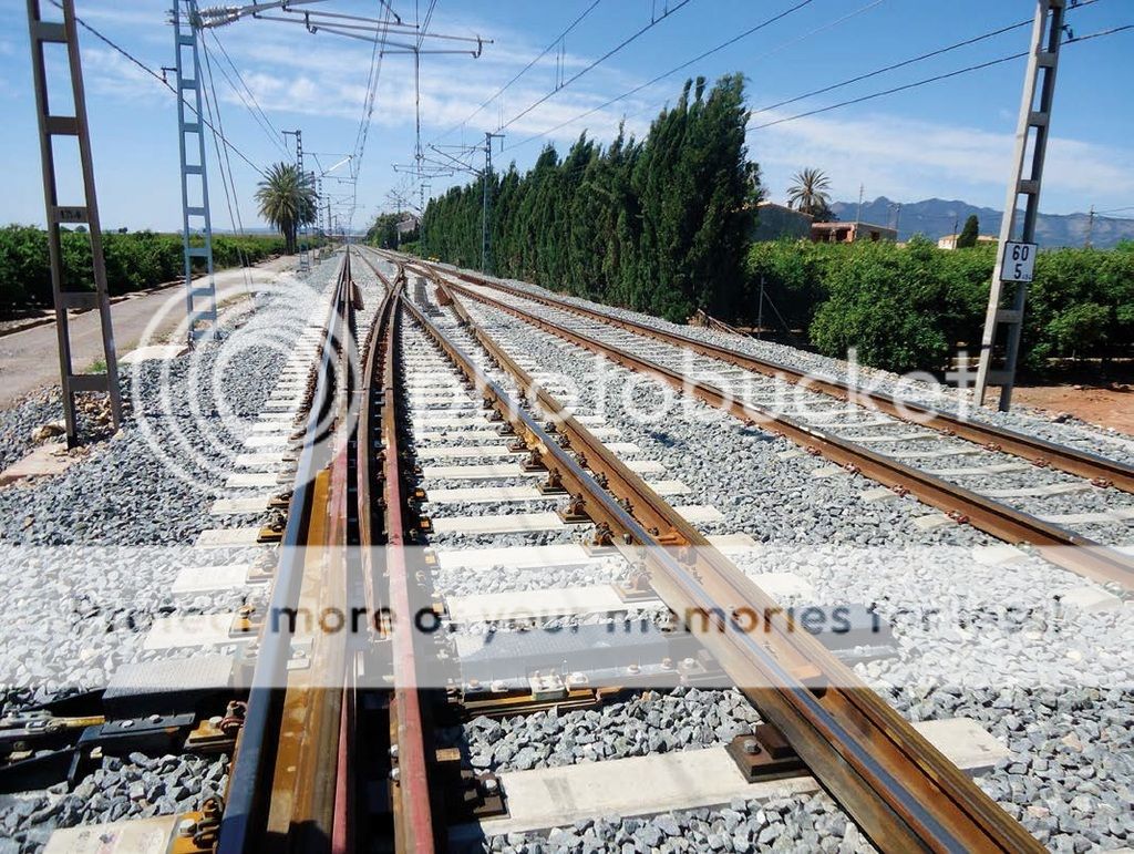

      El uso del tercer carril implica una mayor complejidad en la utilización de aparatos de vía como es el caso de los desvíos, cuya utilización obligaba a que en una sección de vía solo se pudieran realizar desvíos a un lado del ancho internacional y desvíos al otro del ancho ibérico, evitando la coincidencia de aparatos para desviar los dos anchos en el mismo lugar. Cuando la infraestructura hace necesaria la instalación de vías de apartado, cada una de ellas se destina a un ancho, solución que es aplicable en vía única, pero que no es posible cuando la vía es doble.
      En los puntos en los que es preciso cambiar de lado el tercer carril no todos los desvíos son posibles, debido al poco espacio existente entre ambos anchos de vía (los de ancho estándar solo al lado contrario del tercer carril y los de ibérico al lado del tercer carril). En estos casos, se instalan unos cambiadores de hilo, si bien el paso por ellos implica ineludiblemente una reducción de la velocidad, principalmente en la vía desviada y, en algunos casos, incluso en la vía general, y tienen un coste elevado.
      Además, con la configuración de tercer carril hay que tener en cuenta la disposición de las estaciones, debido a que hay que mantener la distancia entre el vehículo ferroviario y el andén.
      Para solucionar los problemas generados por la discontinuidad en el camino de rodadura de los actuales cruzamientos obtusos de punta fija, que implican la limitación de la velocidad de paso a un máximo de 30 km/h, Duro Felguera Rail S.A. ha desarrollado una solución de desvío para velocidad alta caracterizada por el cruzamiento obtuso de punta móvil, que elimina las mencionadas discontinuidades en la rodadura, permitiendo mayores velocidades.

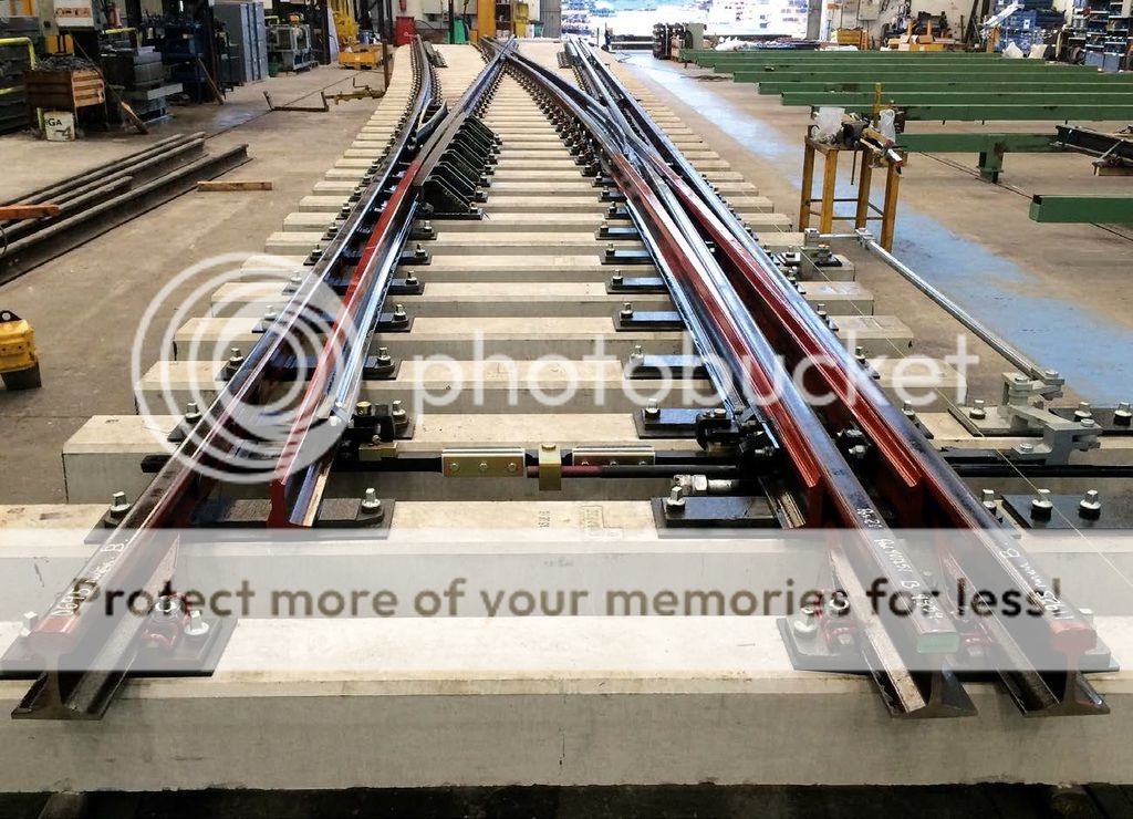

      Este desvío de cuatro motores y de tercera generación, del cual ya se habló en este Hilo, es el A11 que se instaló en Castellbisbal el 22/09/2014. Es del tipo DMMD-H-G-60-500-0.071-CM/CR-TC-D que significa: Desvío sencillo (puede ser: sencillo o Escape), vía directa: Mixto, vía desviada: Mixto, tercer carril lado Derecho; Hormigón; tipo G (convencional, velocidad inferior a 200 km/h); perfil de carril 60 kg E1; radio de curvatura de la desviada: 500 m; tangente de salida 0,071 (1/14); Corazón Móvil Recto (también puede ser Curvo: CC); Tercer Carril y desviada a Derecha.
      Éste es el prototipo de Castellbisbal:
      En el Corredor Mediterráneo los desvíos están instalados de la siguiente manera:
      Trayecto Castelló – Sagunt: los semiescapes de la vía I (montaña) son de tipo P1 (polivalentes), los semiescapes de la vía II son DMM (desvíos mixto-mixto) de punta móvil, y los desvíos para conectar con la vía 4 (de apartado) son de tipo DMR (desvíos mixto-Renfe).
      Trayecto Sagunt – Valencia: los semiescapes de la vía II (lado mar) son de tipo P1 (polivalentes), los semiescapes de la vía I son DMM (desvíos mixto-mixto) de punta móvil, y los desvíos para conectar con la vía 3 (de apartado) son de tipo DMR (desvíos mixto-Renfe).
      Esto significa que la siguiente fase (en un futuro más o menos lejano) será pasar la vía que no tiene ancho mixto a estándar.
      Los desvíos mixtos de punta móvil tienen una velocidad máxima de 200 km/h por vía general y de 65 por desviada.
      La maniobra se realiza mediante cerrojos de uña, con un diseño específico, que se alojan dentro de traviesas metálicas huecas (traviesas cajón, donde se colocan también los tirantes de comprobación y el tirante de mando), que permiten el bateo con máquina sin necesidad de desmontar.
      El cruzamiento obtuso de punta móvil está constituido por el bloque carril, fabricado en acero al manganeso al igual que el resto de corazones de la vía, y por dos agujas flexibles, que se acoplan a ese bloque carril según su posición de trabajo.
      Tienen resbaladeras de rodillos para facilitar el movimiento y eliminar el engrase, disponen de fijaciones elásticas en todas sus placas de asiento (incluso en la zona del doble hilo), dentro del cambio de agujas y en la zona del cruzamiento obtuso de punta móvil donde, debido a las limitaciones físicas entre las dos vías (233 mm), ha sido necesario desarrollar una familia específica de fijaciones elásticas. El desvío de punta móvil se mueve mediante un mecanismo de cerrojo de uña de movimiento alternativo mediante un sistema de piñón y cremallera que es accionado por un solo motor.
      Si bien la complejidad del nuevo desvío requiere un mayor grado de mantenimiento respecto a otros aparatos constructivamente más sencillos, será globalmente menor que el mantenimiento de la solución alternativa convencional elaborada con cinco aparatos distintos.
      Esos 5 aparatos serían: un desvío DMI (mixto-estándar, “I” de internacional) de 3 motores para ancho estándar tomado de punta, un cambiador de hilo de 8 motores, un desvío DMR de 3 motores para ancho ibérico de punta, otro cambiador de hilo de 8 motores y un desvío DIR tomado de talón. Y muchísimo más espacio de doble vía, claro: 168,472 metros contra 46,870.
      Para comparar: el cruzamiento del desvío DMMD con sus dos puntas móviles, la traviesa caja donde se alojan los elementos de accionamiento, encerrojamiento y comprobación. Al fondo se observa el doble cruzamiento agudo, con sus correspondientes contracarriles y la zona de unión de las traviesas cortadas.
      Y un desvío mixto, con desviada en ambos anchos y cruzamiento obtuso en la zona del cambio, sin puntas móviles, en la factoría de Jez.

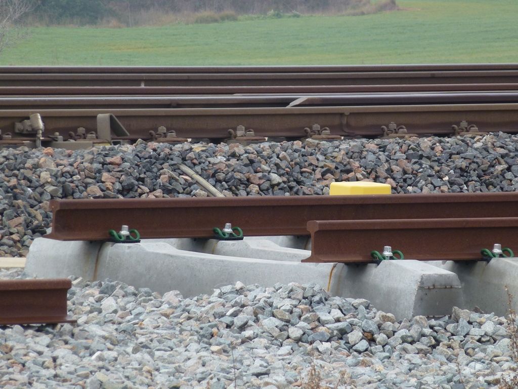

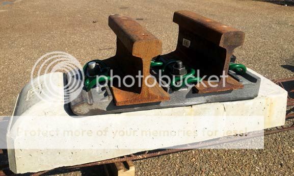

      También hay un aparte para hablar de la conversión de vía en placa de taco polivalente a tercer carril mediante una fijación denominada RD3C por Redalsa.

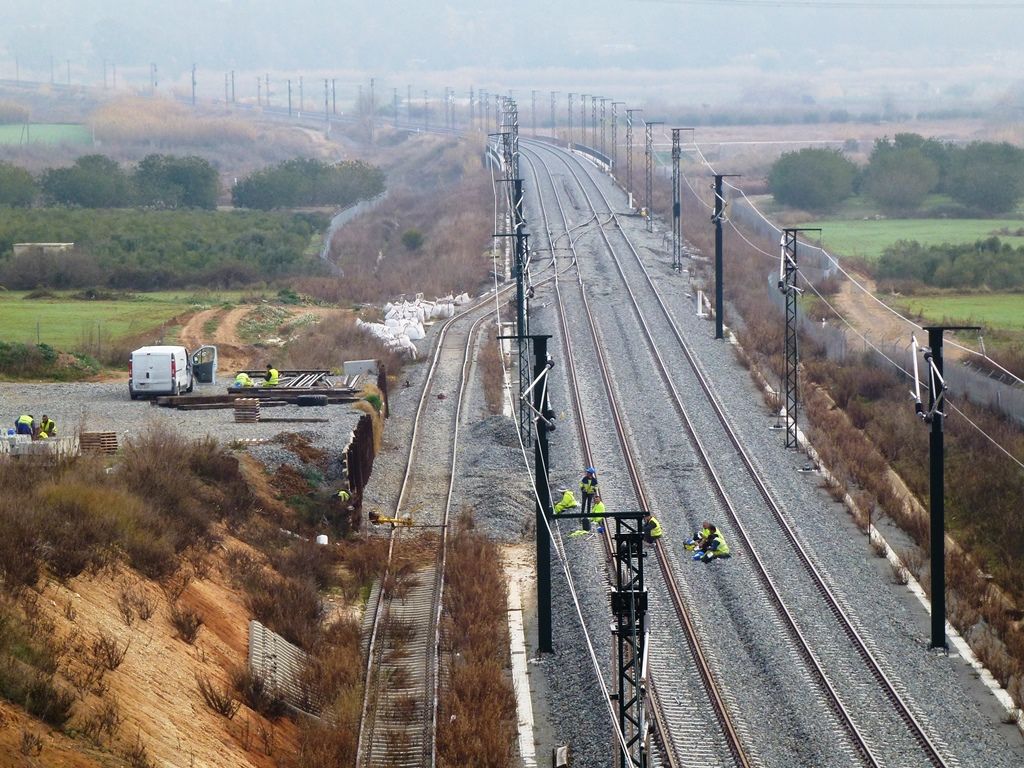

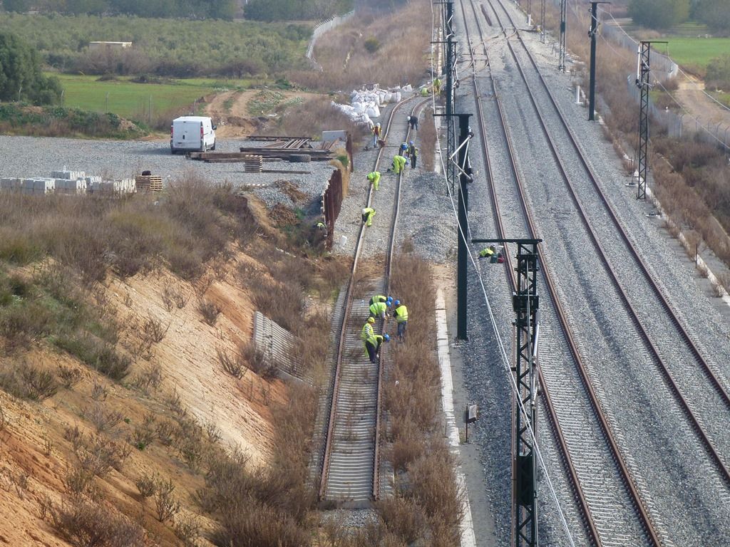

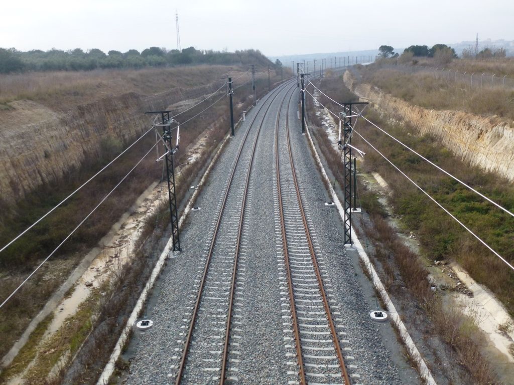

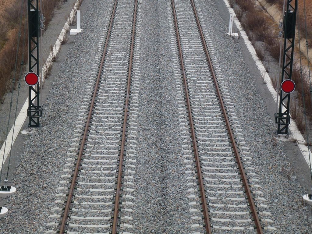

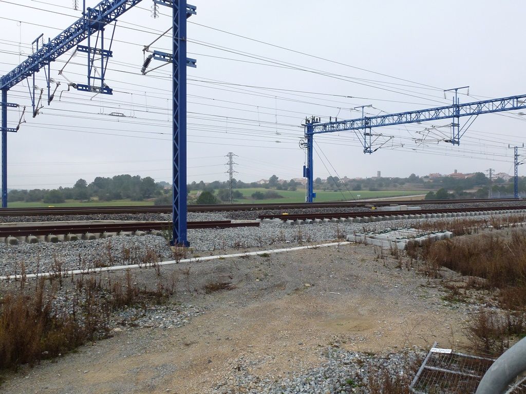

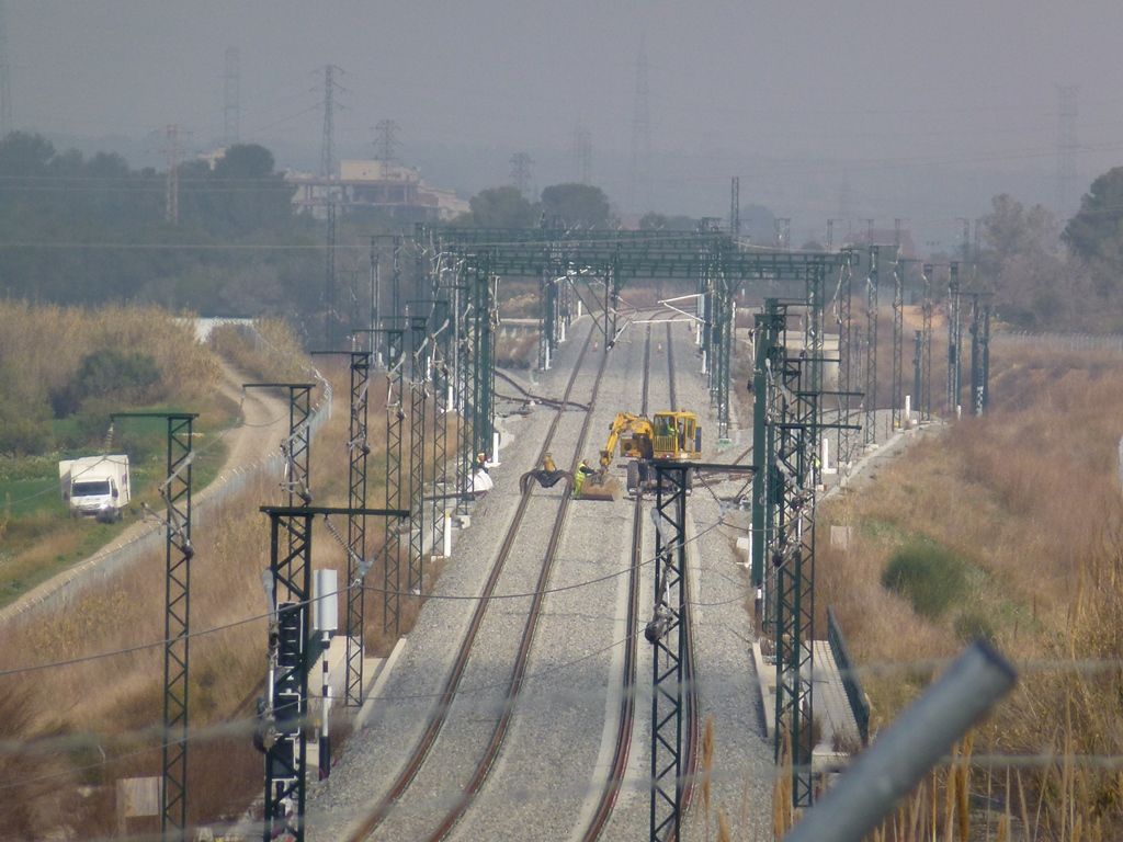

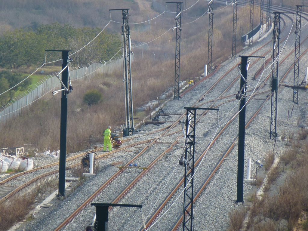

      Cambio de ancho del enlace del CM con la LAV M-B-F.

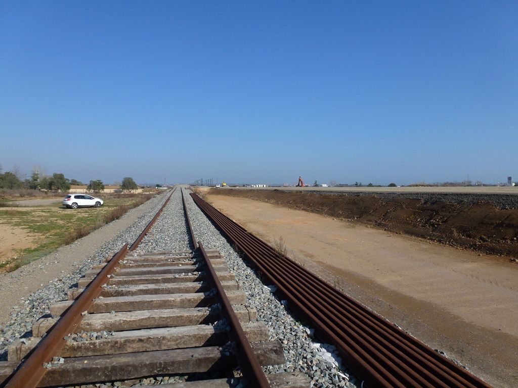

      Este viernes me acerqué por la mañana a Constantí y me encontré con unas cuadrillas almorzando en el tajo. Al mirar más de cerca observé que tres de los cuatro carriles habían mudado su posición:
      Inmediatamente tiré para Camp de Tarragona, pero allí no había novedad; las puntas de los carriles seguían en posición ibérico:

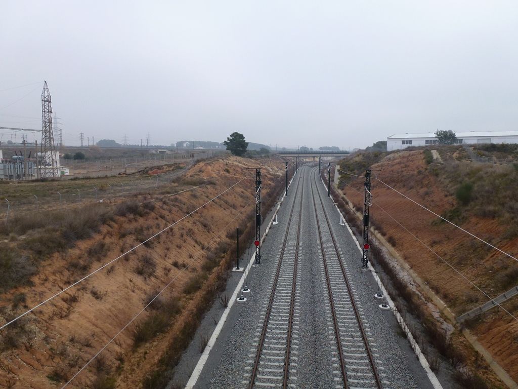

      Sin embargo apenas dejar atrás Camp de Tarragona el cambio de ancho es una realidad:

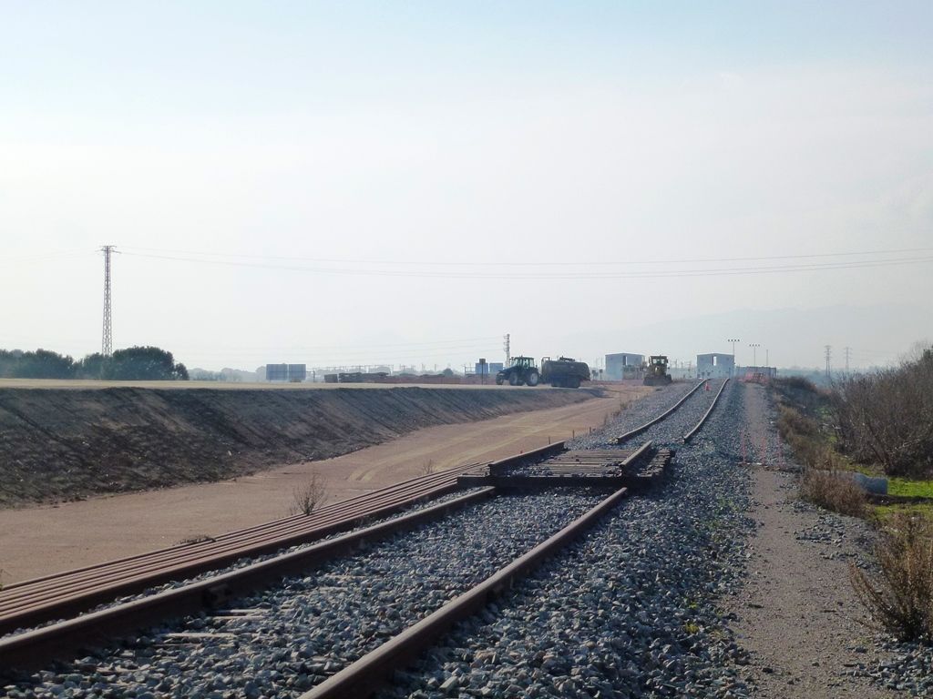

      En la bifurcación La Xacona veo que el ramal a Alcover no ha sido tocado; se están modificando los desvíos de obra para dejarlos en ancho estándar:
      De allí hacia el sur, trabajo realizado:

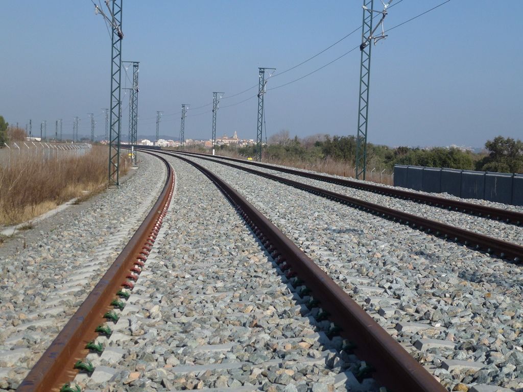

      Hora y cuarto después del amaiketako el carril que faltaba por mudar de posición ya está mudado y el personal se afana en estrechar la vía de apartado del cargadero de balasto. Nótese que hubo que desplomar uno de los postes porque interfería el gálibo del material que maniobraba en el cargadero:
      Aspecto de la vía en las proximidades del cementerio de Constantí:

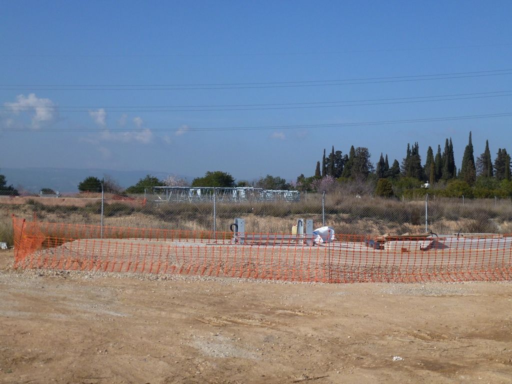

      Junto al cementerio se prepara la instalación de dos torres de telefonía, para GSM-R y operadores públicos (una a cada lado del trazado):

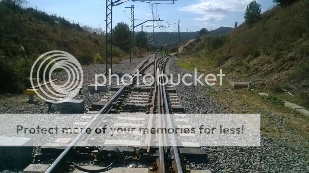

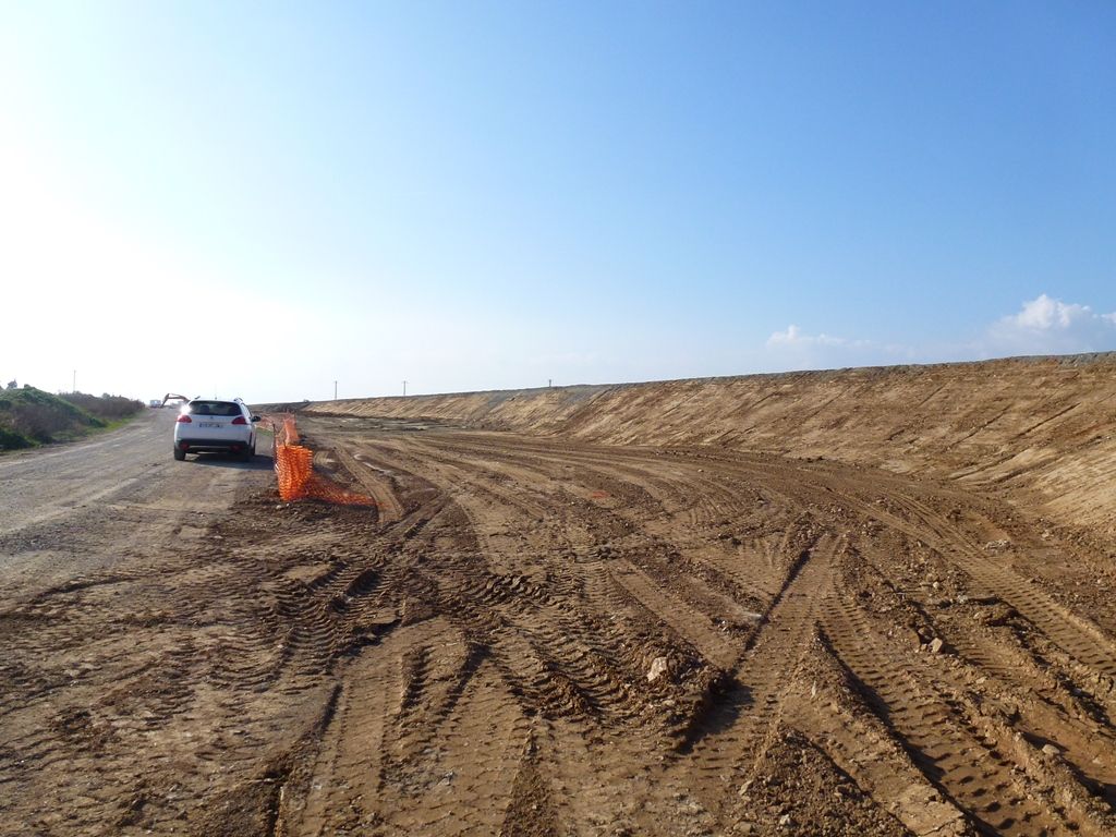

      Ya cerca de la "Estación Central" mirando hacia atrás no se ve mal la vía, con la localidad de Constantí como fondo:

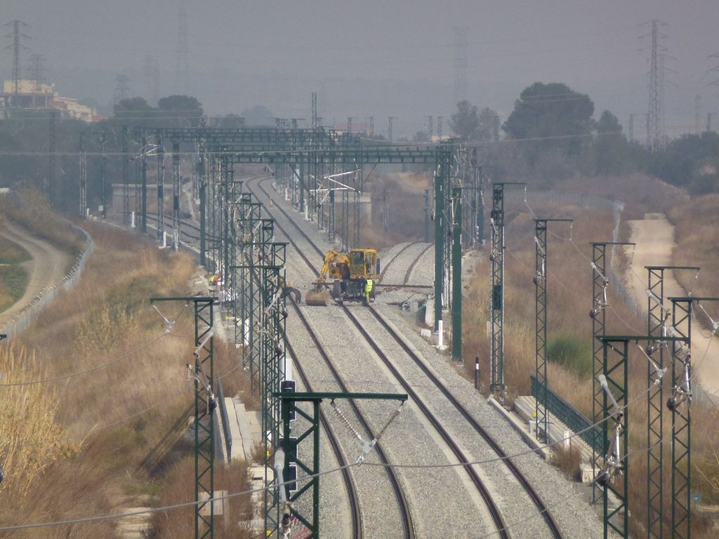

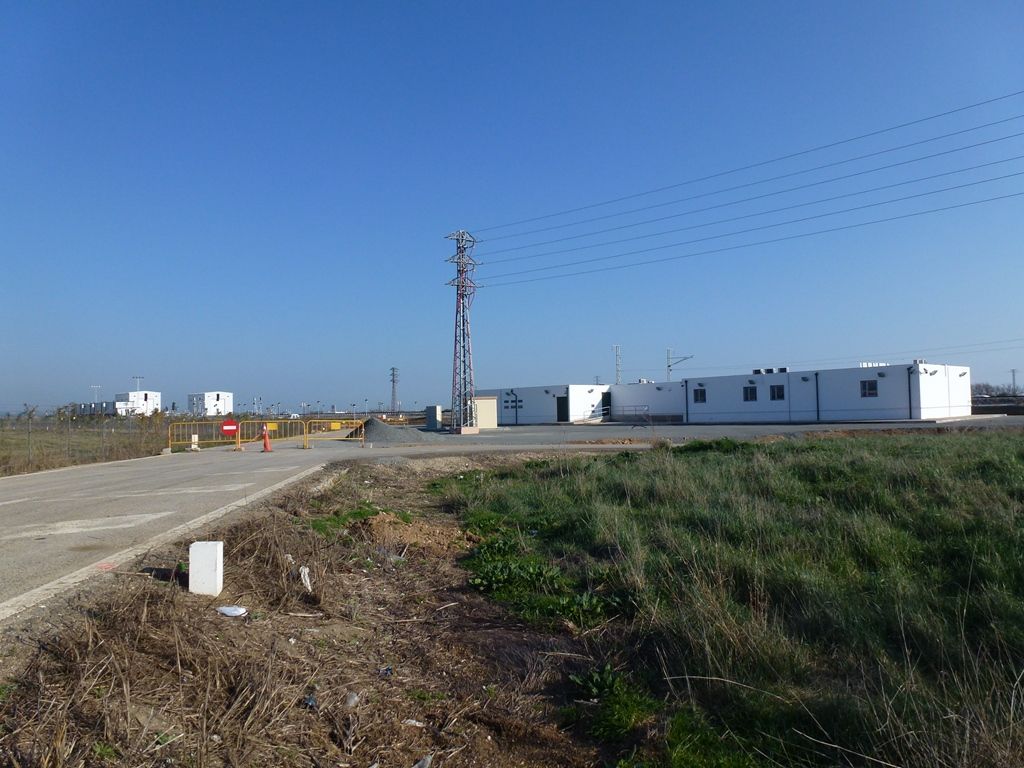

      Mensajepor MZC » 18 Feb 2017, 18:58

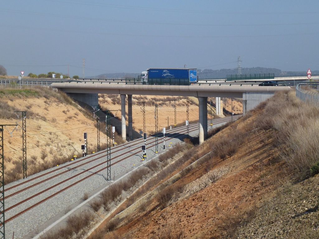

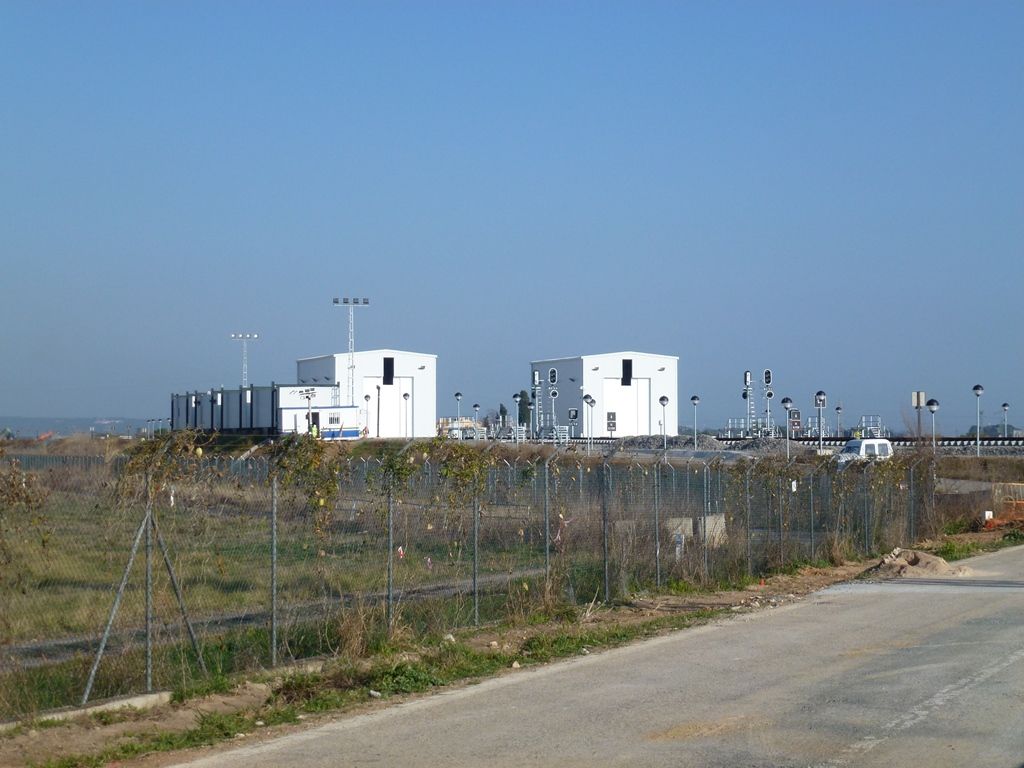

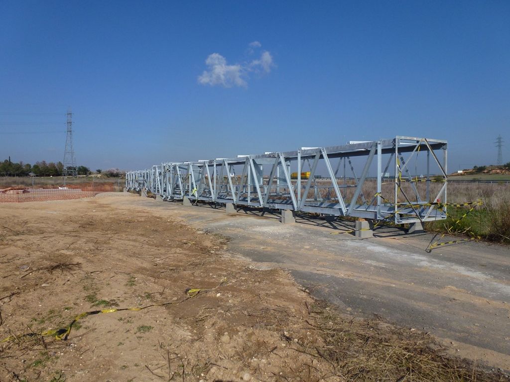

      Unas fotillos del terraplén que sustituye a la "Estación Central", de los cambiadores de La Boella y de los edificios técnicos de enclavamientos, comunicaciones, etc:

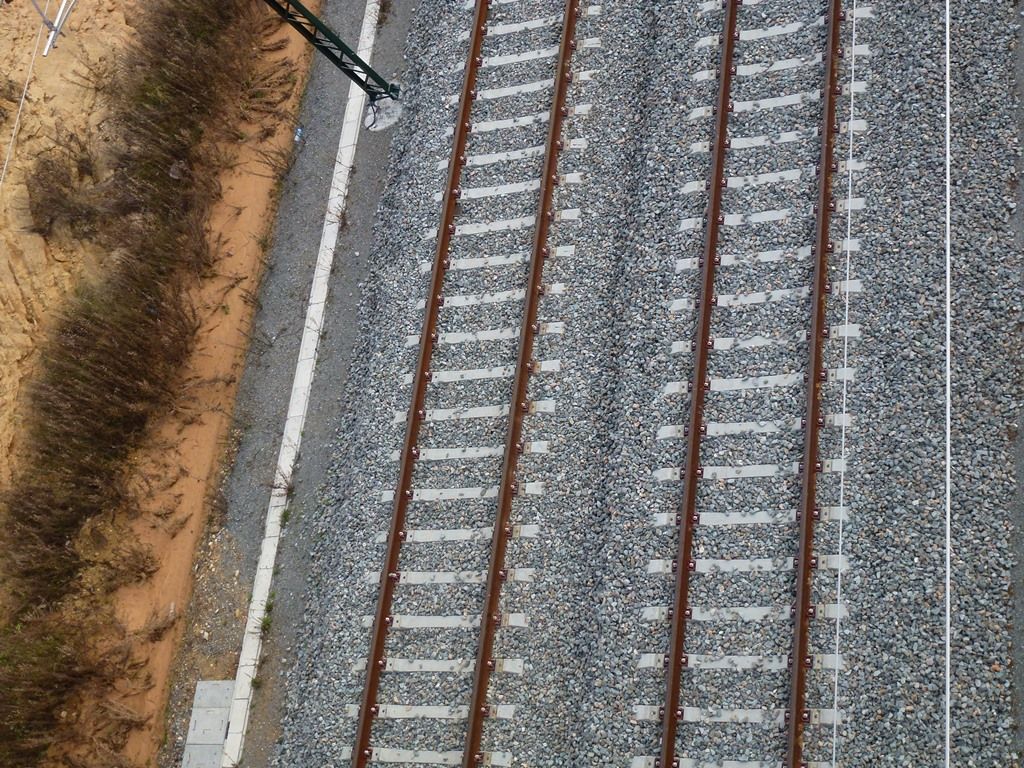

      Dado que el Corredor Mediterráneo se ha construído en ancho ibérico y la LAV es de ancho estándar, en algún sitio había que poner cambiadores de ancho, y ese sitio es el paraje de La Boella, pegando al campo de vuelo del aeropuerto de Reus.
      Para facilitar el montaje de vía se tendió toda ella en ancho ibérico, con la idea de luego estrechar el tramo entre los cambiadores y la línea de AV. Eso es justamente lo que han hecho. Falta sólo el ramal de la bifurcación La Xacona a Alcover, que es un baipás para que las relaciones Zaragoza - Valencia eviten la inversión de marcha en Camp de Tarragona; pero ese ramal lo cambian de ancho en un pis-pas. Por último se hará el montaje de los aparatos de vía definitivos para AV: desvíos, escapes, aparatos de dilatación.
