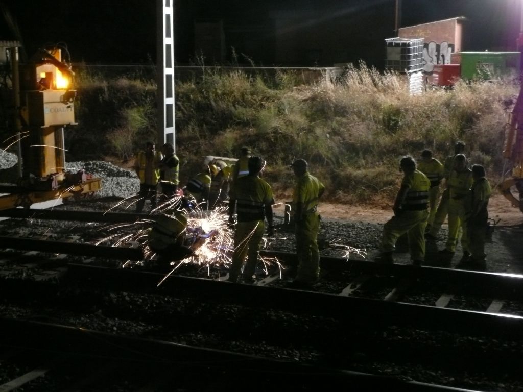

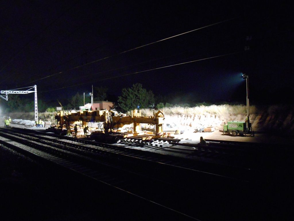

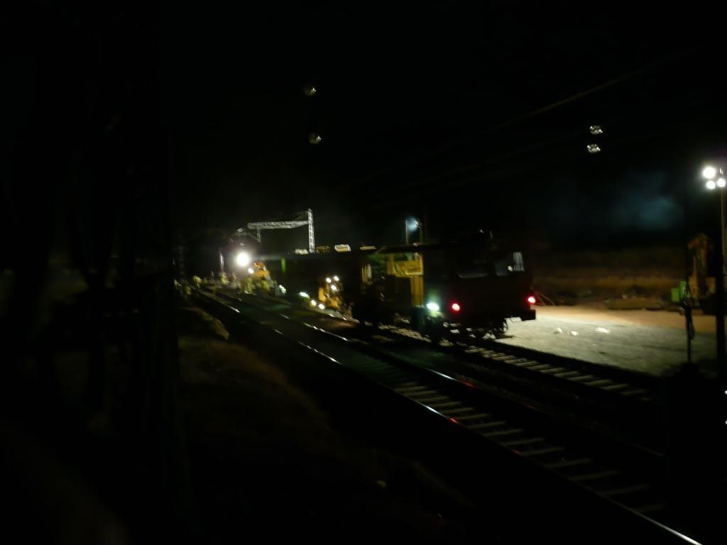

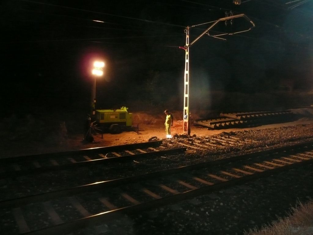

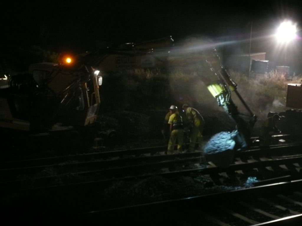

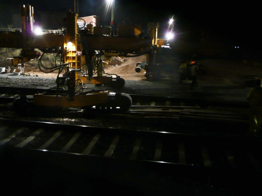

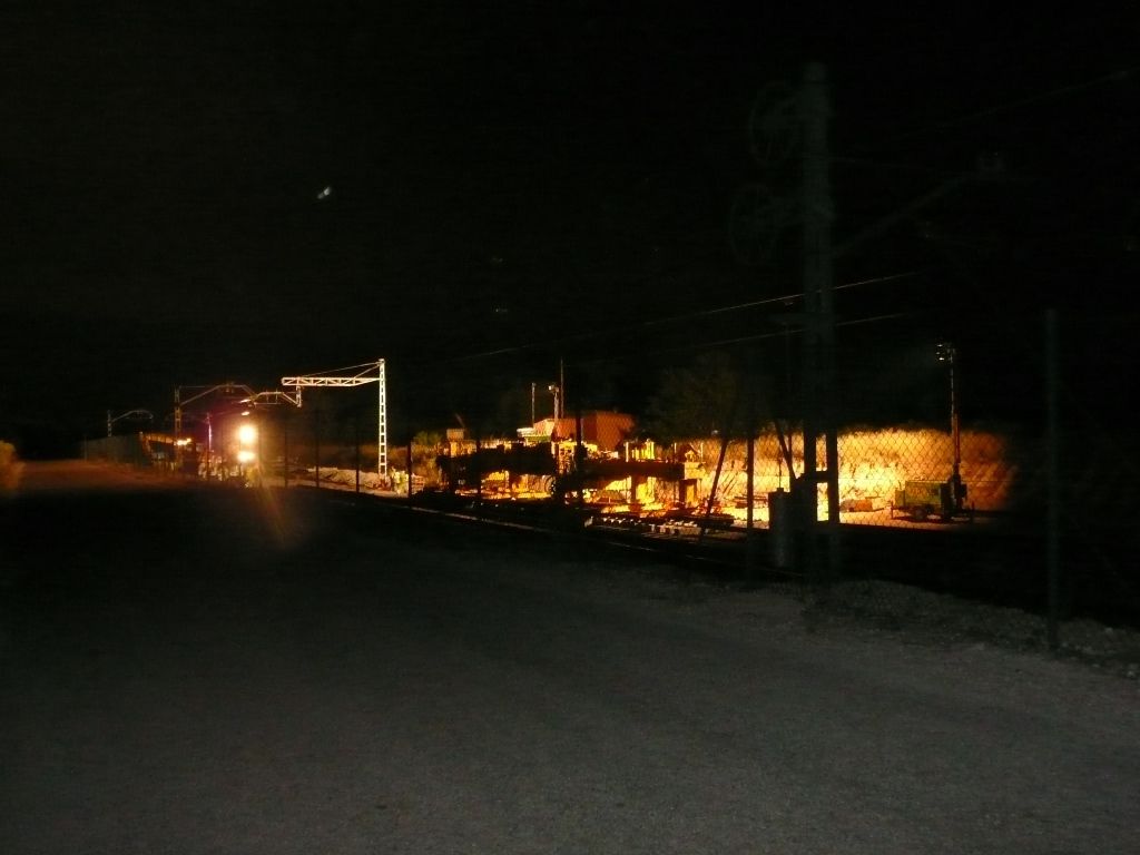

Por fin está instalado el desvío del nudo de Vila-seca. No siempre hay oportunidad de presenciar una operación de este tipo, pero anoche la hubo y traté de aprovecharla.
Las imágenes que tomé son birriosas, pero seguramente las que tome julioelchispa hoy a plena luz del día permitirán ver mejor el resultado del trabajo de un numeroso equipo perfectamente coordinado.
A la hora prevista todo estaba dispuesto: los focos iluminaban el escenario, alimentados por grupos electrógenos, del pórtico sobre orugas pendía parte del desvío (el cambio), y se empezaban a cortar y retirar por parejas los carriles de la vía general par, que previamente había sido puenteada mediante cables para asegurar la continuidad del retorno de corriente y de los circuitos de vía.
Poco después, tras pasar el último tren, se cerraba también a la circulación la vía impar, sobre la que entraban en acción las palas excavadores provistas de diplorys, que retiraban el balasto de la vía par y preparaban el lecho para el aparato que se iba a montar. En seguida, servido por cinco operarios, avanzó el pórtico con gran agilidad sobre sus cuatro orugas para depositar en su lugar con sumo cuidado el cambio, bajo el atento control de los topógrafos, hecho lo cual retrocedió para recoger la otra parte (el cruzamiento).
Rápidamente aparecía un equipo con todo lo necesario para embridarlo a los carriles por la banda de Vila-seca y apretar todas las fijaciones. Actuaban de un modo que me recordaban a los mecánicos de F1 cuando cambian neumáticos en boxes.
Desde Reus llegó una bateadora, que permaneció parada largo rato a la espera de que llegara su momento. Mientras los especialistas correspondientes montaban los soportes para los motores de aguja y demás accesorios, otros operarios aprovechaban para comer un bocado o echar un cigarrito.
Repetido el proceso con el cruzamiento, los topógrafos se multiplicaban aquí y allá, y las palas cargadoras depositaban balasto nuevo. Finalmente la bateadora se puso en marcha, se fueron apagando luces y yo me retiré satisfecho de lo que había visto.

Aun borroso como dices y oscuro, excelente reportaje MZC, tanto por las fotografías como por la narrativa.

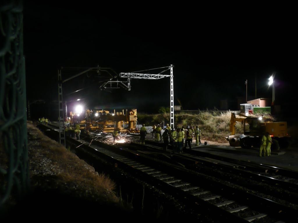

Recojo el guante lanzado por el "ave nocturna" MZC y os muestro unas secuencias del famoso desvío. Están tomadas como si viniera de peregrinación de Cambrils hacia Vilaseca.

Os adjunto unas imágenes desde el otro lado de la via del desvío en cuestión.
