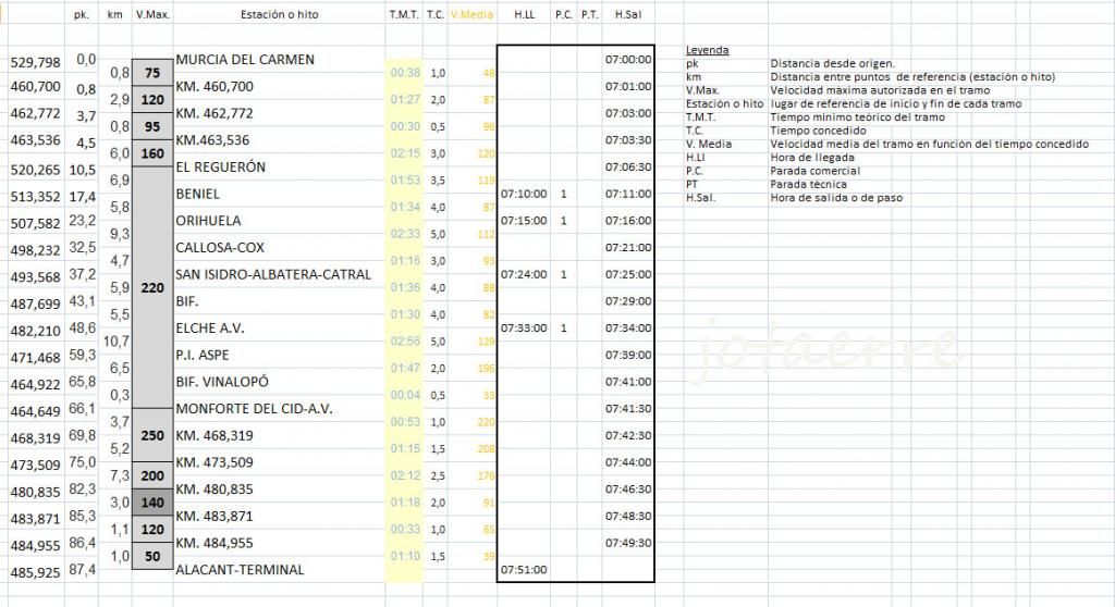

formiguera escribió:Hola jotaerre... .
Otra cosa, que creo que aún no se ha tenido en cuenta, es el efecto que puede tener de aumento de demanda, por el acortamiento de los tiempos de viaje. Ahora mismo, existe una demanda no captada, que es la que valora no sólo el coste del transporte, sino el tiempo de viaje. Los tiempos Murcia-Alicante, están en 1h y 15/20 min (57 minutos desde Orihuela sin tener en cuenta las obras de Alicante)..
en coche, se tardan ahora mismo, unos 45/50 minutos desde la Estación de Orihuela, al centro de alicante (Estación Alicante). Como puedes ver, la cosa está "así así". Si pones en servicio Avants que tarden 35 min Murcia-Alicante, creo que era, empezaras a captar cierta demanda con más poder adquisitivo, pero que le saldría a cuenta el dejar incluso el coche para pasarse al AVANT.
Ten en cuenta también que la autopista A-7, entre Alicante y Murcia, tiene problemas frecuentes de intensidad de tráfico y congestión, en las zonas de Murcia, y de Elche-Alicante, por lo que habría que ver en el futuro como evoluciona la demanda, pero en el computo general, entre los que no tienen otro medio alternativo, y la posible demanda a captar de otros medios (autobús y coche), pueden salir los números, aumentando la movilidad general
Eres muy optimista respecto al AVANT, máxime si tiene que parar en Beniel y San Isidro (en esta para dar enlace con los 592). Con estas paradas apenas da tiempo a alcanzar la velocidad máxima y ya hay que empezar a frenar para parar, así que el efecto Alta Velocidad se diluye conforme aumenta el número de paradas.
Me he permitido poner como velocidad máxima 220 porque con esas distancias tan cortas tampoco tiene sentido poner más y además me ha llegado algo de que en la línea podría haber alguna limitación por radio de curva. En concreto, referido a las curvas de entrada a la estación de Elche, túnel de Callosa y salida de Beniel, lado Murcia. De esos puntos me dicen:
En el caso del túnel de Callosa, la velocidad máxima que me sale no supera los 200 km/h. Y en el caso de Elche y Beniel la velocidad difícilmente supera los 170 km/h.
Aquí pongo una marcha que he simulado. De Murcia hasta El Reguerón son las velocidades máximas actuales y de Monforte del Cid a Alicante, también. El resto es inventado. Hay que fijarse que el tiempo mínimo teórico (números azules en fondo amarillo) es el que correspondería al tramo a velocidad máxima constante por eso si hay que arrancar o parar en el tramo la diferencia entre tiempo mínimo teórico (t.m.t.) y el tiempo concidido se dispara.
De como he ajustado la marcha puede dar idea que entre Monforte del Cid y Alicante he puesto 9'30'' cuando los AVE Madrid-Alicante tienen concedidos 11 minutos.
[Acabo de ver un error. A ver si no se nota] :lol: :lol: :lol:

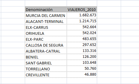

Gracias jotaerre por el trabajado que has hecho.
Para más limitaciones, aunque en tu gráfico no influye, creo que el ajuste final de pendientes y KV deja las rampas de acceso a la estación de Orihuela con limitaciones a 200 km/h y 220 km/h. Lo tengo que confirmar , pero eran mis últimas informaciones.
Yo, en todo caso, creo que esto mas que un AVANT serán cercanias "express" más beneficiados del tipo de circulación y de que sea en doble vía. No se si tenéis alguno los viajeros por estación en la línea, a ver como les afectará....
Otra cosa es que si algunos de estos AVANT sustituyen a los dos actuales MD serie 599 que van hacia Valencia. Bueno, uno de ellos hasta Zaragoza....
Re: Novedades LAV de Levante III
Publicado: 10 Nov 2014, 00:34
por jotaerre
formiguera escribió:Otra cosa es que si algunos de estos AVANT sustituyen a los dos actuales MD serie 599 que van hacia Valencia. Bueno, uno de ellos hasta Zaragoza....
Los actuales MD con 599 a Valencia y Zaragoza no podrán circular entre Murcia y Alicante porque las vías serán con ancho UIC.
Así que habrá que planificar los servicios de otra forma, introduciendo otros servicios Alicante-Valencia distintos a los actuales. Es una vergüenza que se estén haciendo regionales Alicante-Valencia con unidades 447.
Los datos de la línea en 2010
Imaginaba eso sobre los 599. para estos AVANT serían S121, para poder usar el cambiador de La Encina...
gracias por los números, denotan claramente que estaciones están en centros urbanos y las que no, lo digo por la diferencia en los datos de Crevillente yAlbatera (que es mas que nada San Isidro) respecto al resto....
Con lo que datos que das, desde luego la línea se va a quedar como mino dislocada, viendo los tráficos ente ALICANTe, Elche, y resto hasta Murcia.

600 metros de radio ¿sólo da para 100 km/h?. Tendré que variar los parámentros del cuadro horario.
