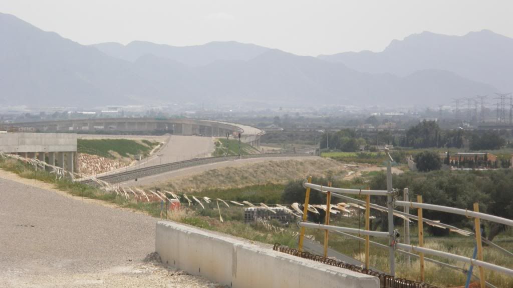

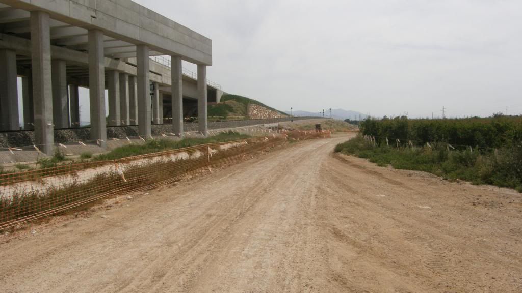

En esta foto, vemos al fondo el viaducto de El Realengo (más al fondo la sierra de Callosa). En ese punto se cruzan ambas líneas y a mi me había extrañado por qué la convencional se elevaba de la rasante del terreno y luego descendía sin motivo aparente pero la explicación es ese enlace entre ambas trazas. Ahí es donde -en teoría- las vías de Cercanías en UIC procedentes de Alicante vía Torrellano se hubieran incorporado a la LAV procedente de Monforte del Cid.
Desde el nivel del terreno no se aprecia la rampa de unión entre ambas trazas pero ahí al fondo está
