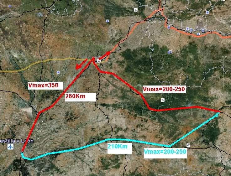

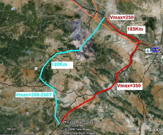

Desde hace unos meses, la plataforma Soria Ya! viene reivindicando lo que vienen a llamar la Y Soriana, en alusión a la Y vasca. Actualmente se encuentran recogiendo firmas para apoyar la iniciativa.
Todo lo que argumentan es conectar a Soria además de con Madrid a través de Torralba-Medinaceli, Zaragoza y el País Vasco, a través de Tudela.
Segun ellos la lanzadera Soria-Calatayud (Zaragoza) es "un engaño" porque no es alta velocidad y además no sería viable económicamente si no se conecta con Valladolid.
El único plano o argumento que ofrecen es esto.
Personalmente no lo veo bien. Me parece una petición demasiado exagerada y alejada de realismo. Ninguna operadora ni gobierno se va a gastar dinero en hacer una línea o meter trenes para hacer Madrid-Pamplona a través de Soria, cuando con sólo 5 km más ya tienen una línea de 350km/h en funcionamiento, más una de 250? (creo) entre Plasencia de Jalón y Tudela en redacción de proyecto.
En cuanto a lo de conectar con la LAV2 en Medinaceli, a traves de Torralba... el desnivel es, creo yo, demasiado. Implicaría unas infraestructuras importantes para hacer una línea que realmente no se muy bien si se le va a sacar partido.
Yo personalmente apoyaría lo que ya está en marcha (aunque parado) como la lanzadera Soria-Calatayud, que por mucho que digan los que hacen esta propuesta que no es alta velocidad... ¿acaso creen que lo que ellos proponen tambien sería alta velocidad? Yo tengo claro que para conectar con Madrid, lo mejor es tener renovado completamente el Torralbilla y eliminar todas las limitaciones de velocidad entre Torralba y Guadalajara y se conseguirian tiempos facilmente de 2 horas y 15-20.
Y en cuanto a la conexión con Valladolid, ahi ya tengo serias dudas. Tendría dos alternativas.
- Soria-Aranda-Valladolid
ProsPoblaciones de tamaño importante Burgo de Osma, Aranda y Peñafiel. Perfil favorable para velocidades altas, menos recorrido
Contrasreducción de posibilidades de ir a destinos del Norte.
- Soria-Burgos-Valladolid
ProsLinea de 350 entre Valladolid y Burgos ya licitada. Múltiples conexiones con Bilbao, Santander (a traves de la futura conexion de Bilbao), San Sebastian, Francia, ademas de poder ir a Valladolid.
Contras50 km más de recorrido que por Aranda.
¿Que opiniones os ofrece esta propuesta de la plataforma Soria Ya?
