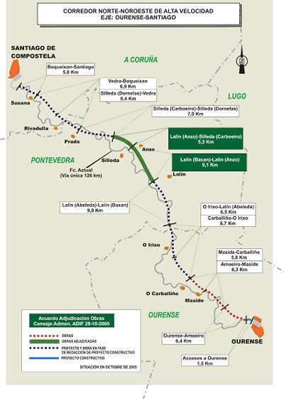

Mensajepor zoltan » 10 Dic 2007, 23:25
Corredor Norte-Noroeste de Alta Velocidad, Eje Ourense - Santiago
TRAMO OURENSE - LALÍN
[b]Subtramo Accesos a Ourense
Longitud: 1'5 kms
En Redacción del Proyecto Constructivo
Subtramo Ourense - Amoeiro
Longitud: 6,4 kms.
Inversión: 89.285.058 euros
Construye: Corsan-Coviam
Plazo de ejecución: 30 meses
Elementos singulares:
  • Viaducto del Río Portos 756 m.
  • Túnel de Formigueiro 679 m.
  • Túnel de A Burata 4.062 m.
Subtramo Amoeiro - Maside
Subtramo Maside - O Carballiño
Longitud: 6,4 kms. + 5,8 kms.
Inversión: 116.090.875 euros
Construye: UTE FCC (67%) y Comsa (33%)
Plazo de ejecución: 24 meses
  • Viaducto 460 m.
  • Viaducto del Río Barbantiño 1.195 m.
  • Viaducto del ffcc Zamora - La Coruña 566 m.
  • Viaducto del Arroyo Garabanes 114 m.
  • Viaducto del Río Arenteiro 1.478 m.
  • Túnel de San Fiz 1.140 m.
  • Túnel de Mundín 1.112 m.
  • Túnel de Os Palleiros 360 m.
Subtramo O Carballiño - O Irixo
Subtramo O Irixo - Lalín (Abeleda)
Longitud: 6,7 kms. + 6,5 kms.
Inversión: 131.773.063 euros
Construye: UTE Sacyr (60%), Cavosa Obras y Proyectos (20%) y Obras y Servicios de Galicia y Asturias (20%)
Plazo de ejecución: 34 meses
  • Viaducto de C5 640 m.
  • Viaducto del Río Viñao 1.358 m.
  • Túnel de Piteira 2.135 m.
  • Túnel de Barro 1.494 m.
  • Túnel de Outerio 2.866 m.
Subtramo Lalín (Abeleda) - Lalín (Baxán)
Longitud: 9,8 kms.
Inversión: 77.340.859 millones de euros
Construye: UTE ACS (70%), Vías y Construcciones (30%)
Plazo de ejecución: 36 meses
  • Viaducto del Río Abeleda 380 m.
  • Viaducto del Río Deza 915 m.
  • Viaducto del Río Riadigos 248 m.
  • Viaducto del Río Portos 858 m.
  • Túnel de Abeleda 450 m.
  • Túnel de Vila 503 m.
Subtramo Lalín (Baxán) - Lalín (Anzo)
Longitud: 9,1 kms.
Inversión: 108.766.399
Construye: Ferrovial Agromán
Plazo de ejecución: 28 meses
  • Viaducto de Rego da Cabirtas 616 m.
  • Viaducto de Rego da Laxe 236 m.
  • Viaducto de Rego das Lamas 287 m.
  • Túnel de A Pena 810 m.
  • Túnel de Vilar do Xestal 1.215 m.
  • Túnel de Anzo 540 m.
Subtramo Lalín (Anzo) Silleda (Cabroeiro)
Longitud: 5,3 kms
Inversión: 78.622.660 euros
Construye: Comsa
Plazo de ejecución: 26 meses
  • Viaducto de Anzo 2 752 m.
  • Viaducto de Río Deza 1.180 m.
  • Túnel de Vila Cruces 890 m.
  • Túnel de Carboeiro 1.420 m.
TRAMO LALÍN - SANTIAGO
Subtramo Silleda (Cabroeiro) - Silleida (Dornelas)
Longitud: 7,0 kms
Inversión: 78.771.692 euros
Construye: UTE Teconsa (33,34%), Cyopsa-sisocia (33,33%) y Extraco Construccions e Proxectos (33,33%)
  • Viaducto de Martixe 962 m.
  • Viaducto del Río Toxa 344 m.
  • Viaducto de Covas 984 m.
  • Viaducto de Os Besteiros 1.030 m.
  • Túnel de Agro 820 m.
Subtramo Silleida (Dornelas) - Vedra
Subtramo Vedra - Boqueixón
Longitud: 6,4 kms + 6,9 kms
Inversión: 125.335.724 euros
Construye: UTE Dragados (75%) y Tecsa (25%)
  • Viaducto de Castro 244 m.
  • Viaducto del Río Ulla 630 m.
  • Viaducto del Río Saramo 1.528 m.
  • Túnel de O Portiño 600 m.
  • Túnel de O Curro 870.
  • Túnel de Castro 475 m
  • Túnel de Caldelás 623 m.
  • Túnel de O Reboredo 810 m.
  • Túnel de Ardilleiro 725 m.
Subtramo Boqueixón - Santiago
Longitud: 5,8 kms
Inversión: 57.437.659 euros
Construye: OHL Obrascon Huarte Lain
  • Viaducto de O Eixo 1.188 m.
  • Túnel de Marrozos 1.260 m.
  • Túnel de Santiago 620 m.
Subtramo Accesos a Santiago
Longitud: 4 kms + bypass Eje Atlántico 2 kms
Longitud LAV: 83,6 kms.
Tiempo estimado: 21 minutos (media de 238km/h)
Tiempo comercial Largo Recorrido: 22-23 min (media de 218-228 km/h)
Tiempo comercial Regionales AV: 27 min (media de 186 km/h)
Viaductos: 25 con un total de 18.949 metros (22,67%)
Túneles: 24 con un total de 26.479 metros (31,67%)
Total viaductos+túneles: 45.428 metros (54,34%)
Inversión total plataforma: 863.423.989 € (143.661 Mpta.)
Inversión media por km: 10.328.038 €/km. (1.718 MPta.)
MAPA del Proyecto

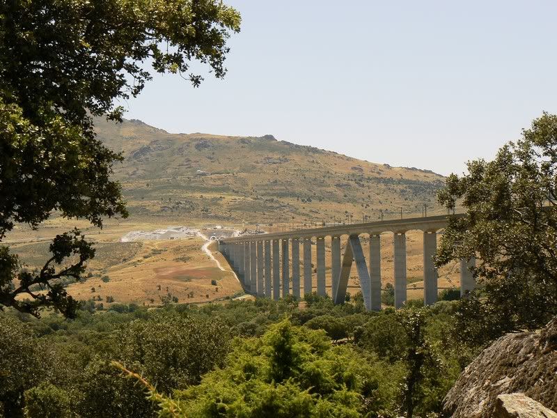

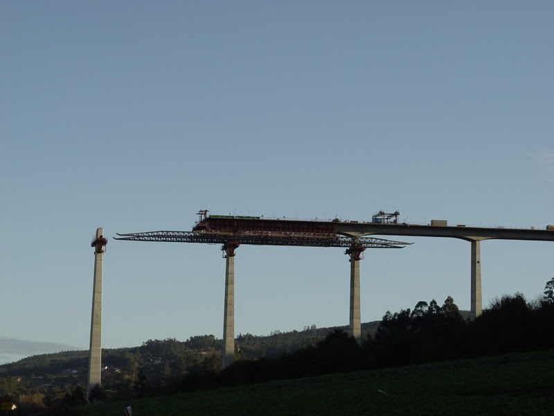

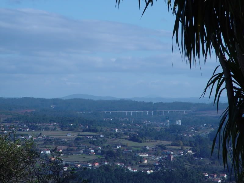

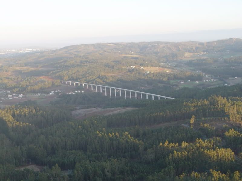

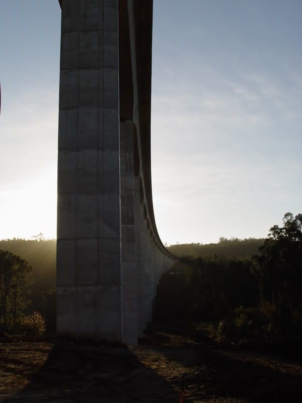

Empezamos con el Viaducto del Río Saramo que es el viaducto más largo de Ourense - Santiago.
Viaducto de Río Saramo de 1.528 metros
Me encantan las obras de ADIF, le dan muchas vueltas a las obras de DGF (Dirección General de Ferrocarriles) que lleva el del Eje Atlántico.
Lo digo por esto:
Desde la Nacional N-525 estaba señalizadas todas las obras singulares.
Cerca del viaducto se hace dificil hacer fotos que quepan por su gran longitud
Subo al Pico Sacro para tener una vista global del viaducto, a la izquierda del viaducto está el túnel de Marrozos que es el inicio del último tramo en obras de OHL -los accesos a Santiago no han empezado- y a la derecha del viaducto no hay obras por el litigio de la mina de Villar Mir, el del OHL.
Y esta foto está hecha desde Montouto

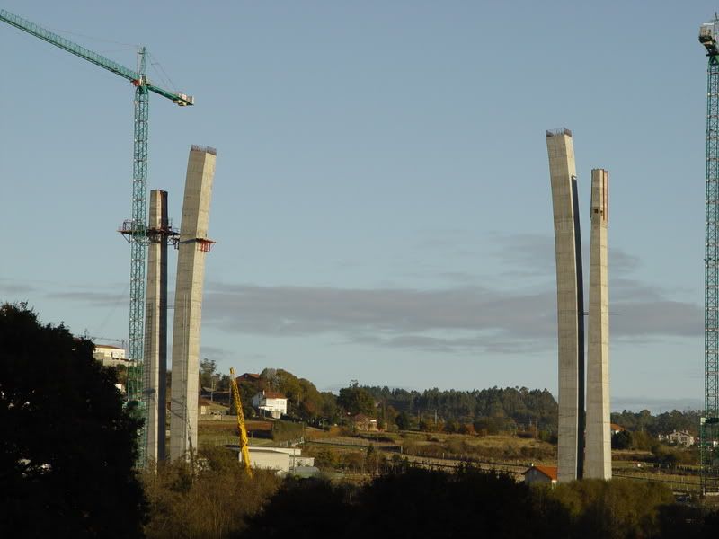

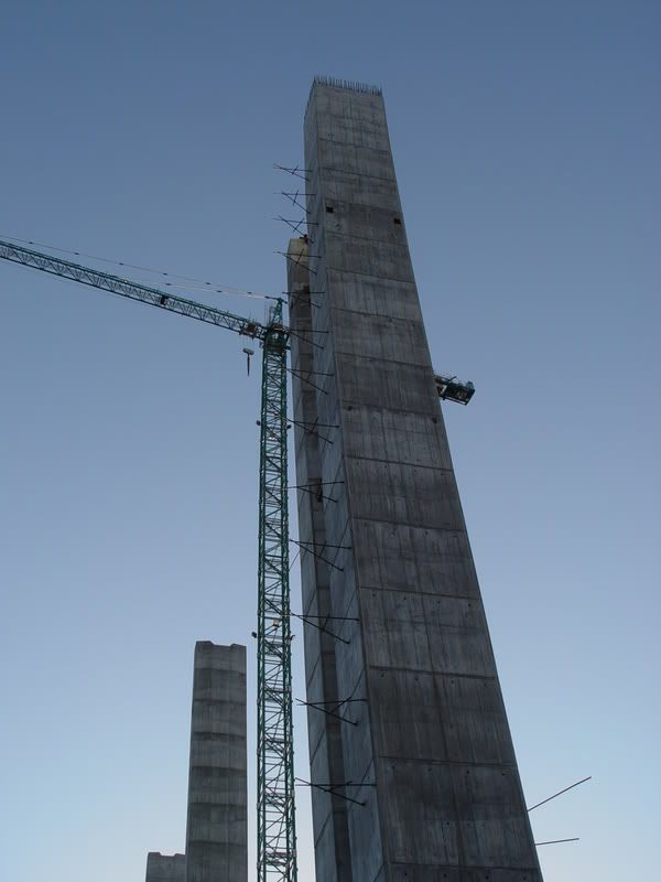

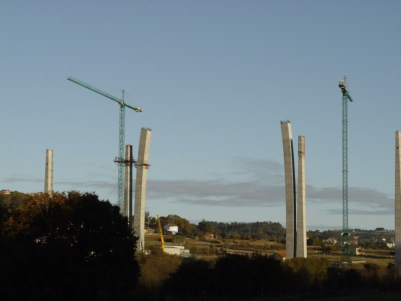

Viaducto de O Eixo de 1.188 metros
Es la hermana pequeña del famoso Viaducto de Arroyo del Valle de Madrid - Valladolid, pongo una foto de dicho viaducto:
Para conocer el método constructivo y las caracteristicas, RECOMIENDO LEER los contenidos del link
Leyendo el link, nos lleva a entender el proceso constructivo de dicho viaducto, empezamos por los planos generales.
Ya han empezado a hacer el tablero continuo con una cimbra:
Otra vista de la cimbra, a fondo es el túnel de Marrozos. El tramo en la provincia de A Coruña es muy accidentado, es prácticamente túnel-viaducto-túnel-túnel-viaducto-túnel-viaducto-túnel con zonas de terraplen-trincheras de transición entre elementos singulares.
Ahora vamos hacia el arco central con primeros planos
Parece que el arco se hace por capricho porque justo debajo sólo hay una carretera de 6 metros de ancho en mal estado y campos de trigo. No hay ningún río ni valor ambiental en la zona.
Se hace por términos estéticos para que quede bonito.
Me sitúo debajo del arco
Ahora detalles de los cimientos de los arco:
Esa zona no se hormigona hasta que los arcos estén en su configuración definitiva. Mientras tanto, hay unas barras de acero que están sujetando.
Bueno, ya no queda más fotos. Habrá que visitar los tramos de la provincia de Pontevedra y Ourense.
